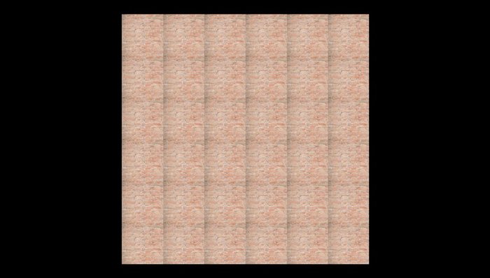

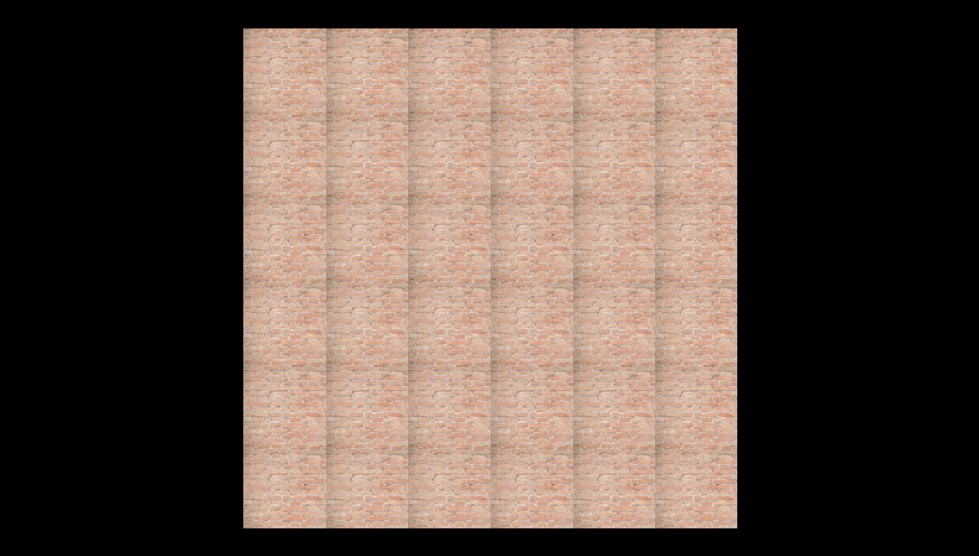

ci sono due soluzioni:
1. trovi una texture TILEABILE (che significa che è costruita e disegnata in modo che il perimetro combaci sui 4 lati, nelle varie ripetizioni). Ce ne sono molte in giro, sia in questo sito che sparsi per la rete. Il limite delle texture è dato dalla ripetibilità: anche se i lati combaciano, l'occhio tende sempre a riconoscere i tratti ripetibili. Dipende da quello che devi fare: se devi fare un prato, la ripetizione sarà piu visibile man mano che ti avvicini all'orizzonte, mentre se devi rivestire una piramide può andare bene una tex ripetibile.
2. riproduci la texture con uno shaders, di cinema4d che è di per se ripetibile (nel senso che essendo calcolato direttamente da cinema4d non necessita niente altro!). Questa soluzione è meno facile da attuare ma in questo modo non hai nessun problema di qualità del disegno in quanto non esistono pixel ne dpi. Cinema4d calcola il disegno secondo le tue istruzioni, e anche se fai i particolari, non vedrai mai l'effetto "pixel". Praticamente puoi fare quello che vuoi, senza usare texture... ma devi entrare nell'ottica di costruirti praticamente ogni canale del colore. Se sai usare photoshop, questa cosa è molto simile (nel senso dei livelli).

p.s. quella texture li ha il difetto di avere un lato grigio, per cui devi prima tagliarlo e poi specchiarlo... cosi che il grigio non sia visibile dall'occhio (che gia vede tutte le imperfezioni, se in piu lo facilitiamo...

In primis grazie per il tuo aiuto.renxo ha scritto:aggiungo una cosetta: se ti accontenti, puoi utilizzare la tex che hai postato: basta che la lavori in photoshop e sei a posto. basta che la specchi nelle due direzioni se a posto...è un po sempliciotto come metodo ma può funzionare. se invece necessiti di maggior qualità, beh ti rimando alle risposte precedenti.
renxo
p.s. quella texture li ha il difetto di avere un lato grigio, per cui devi prima tagliarlo e poi specchiarlo... cosi che il grigio non sia visibile dall'occhio (che gia vede tutte le imperfezioni, se in piu lo facilitiamo...)
Mi ha incuriosisto molto la tecnica dello shader e facendo alcune prove ho notato delle complicazioni. Lo shader non va messo sopra una texture e quindi l' operazione si dovrebbe effettuare al contrario. Quindi prima si crea uno shader (quale?) dopo, si carica la mia texture nell' unico punto in cui si puo' caricare, cioe' su "environment A". Anche se riuscissi a personalizzare giusto da la la mia texture (cosa molto complicata appunto perche' mancano gli strumenti o ce ne sono davvero pochi e niente) in pratica dovrei semplicemente nascondere le sbavature. Pero' dico "dovrei...".
Poi comunque parlando di photoshop come altra possibilita' per sistemare l' immagine e' un' idea non complicata ma per di piu' complessa. Le foto spesso hanno chiari e scuri, quindi al massimo potrei creare appunto come hai detto tu dei livelli, ma sempre con lo scopo di "nascondere" la sfumatura. Se a questo punto devo usare photoshop creo prima la struttura con C4D, la texturizzo e catturo l' immagine (immagine uguale come l' hai vista tu), dopo con photoshop gli creo degli effetti come tipo: scritte, mattonelle rotte, arrampicanti, ecc... ma volevo appunto evitare questo, altrimenti a che ci sono faccio tutto al pc e la foto originale la butto.
Se ti va fammi sapere, ciao

Cioé: o la si trova in Rete (come suggerito da Renxo), oppure ci sono software tipo ImageSynth della Luxology che fanno proprio questo (lo uso personalmente e mi trovo benissimo, nel caso non dovessi reperire una texture non ripetuta, fatto cmq piuttosto raro).
Poi, però, non basta: a volte la proiezione della texture fatta da Cinema non và bene (e non è il suo lavoro), allora uso Bodypaint, fatto apposta per questo genere di cose. Una volta stesa la mesh (unwrap) e applicato il materiale con la texture non ripetuta ottenuta da ImageSynth, la proiezione fatta da Bodypaint risulta perfetta.........
