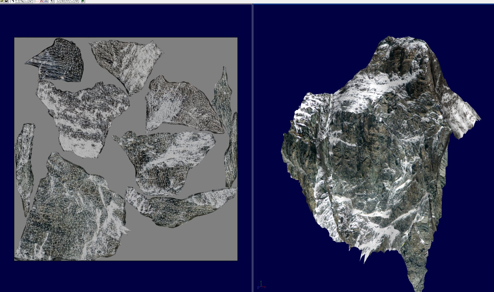

Ho trovato qui un bellissimo esempio di montagna 3D
esempio UV maps Cervino
esempio textures Cervino

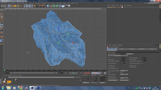

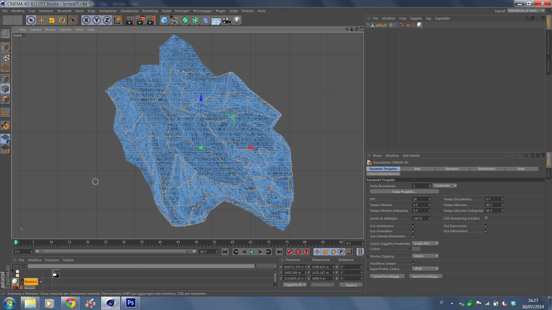

Questo è uno screenshot del punto a cui sono arrivato io. La divisione in zone che vedete sul mio oggetto l'ho fatta usando il comando selezione>selezione percorso con attivo lo strumento bordi e in seguito ho salvato la selezione con il comando selezione>setta selezione; mi è comparso il Tag della selezione bordi (triangolino rosso); ho fatto bene o ho sbagliato qualcosa? Che passaggi devo fare per ottenere le mappe delle diverse parti e poi applicare le textures come nell'esempio del Cervino?
Grazie mille in anticipo
PS:

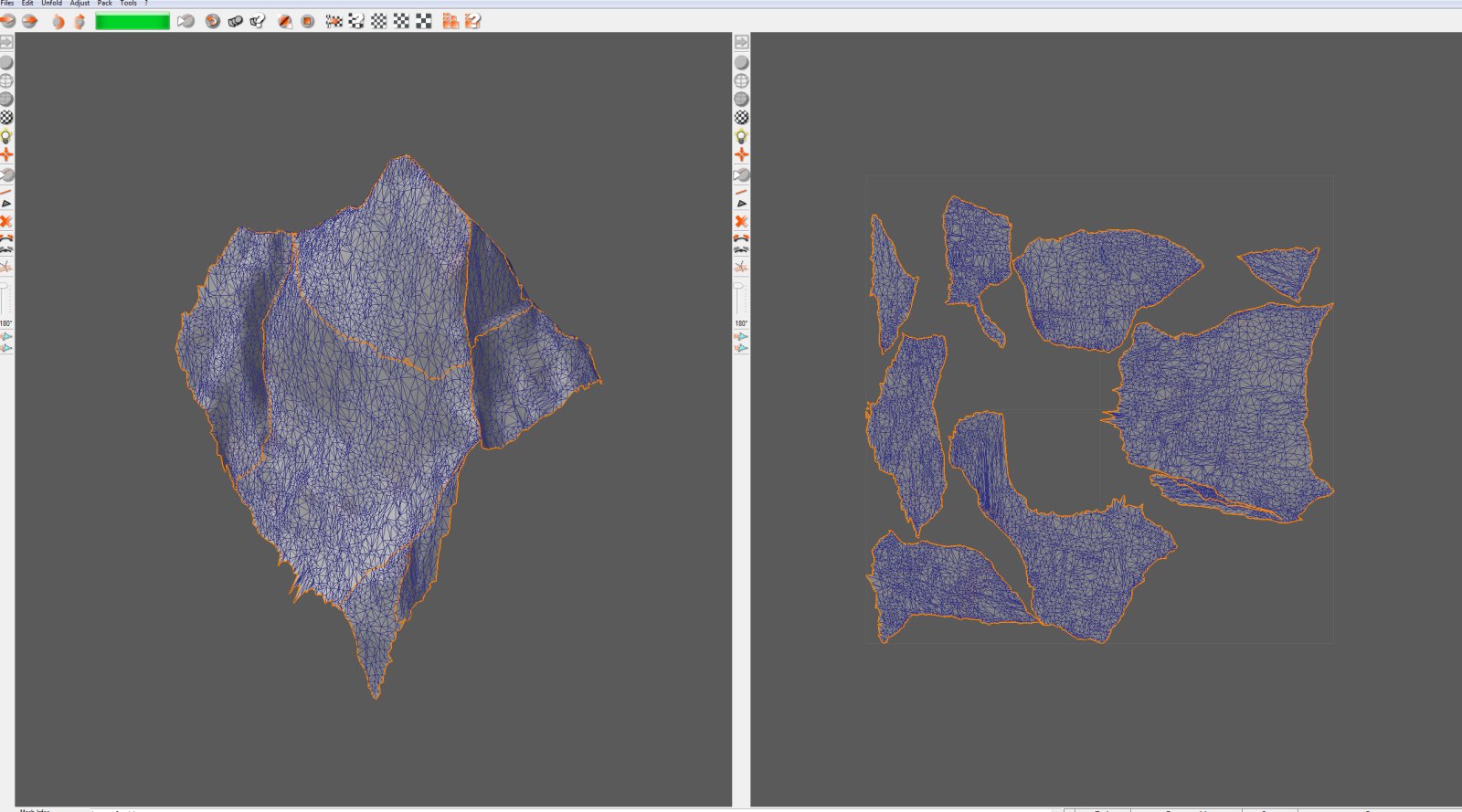

BP UV Edit
BP UV Edit

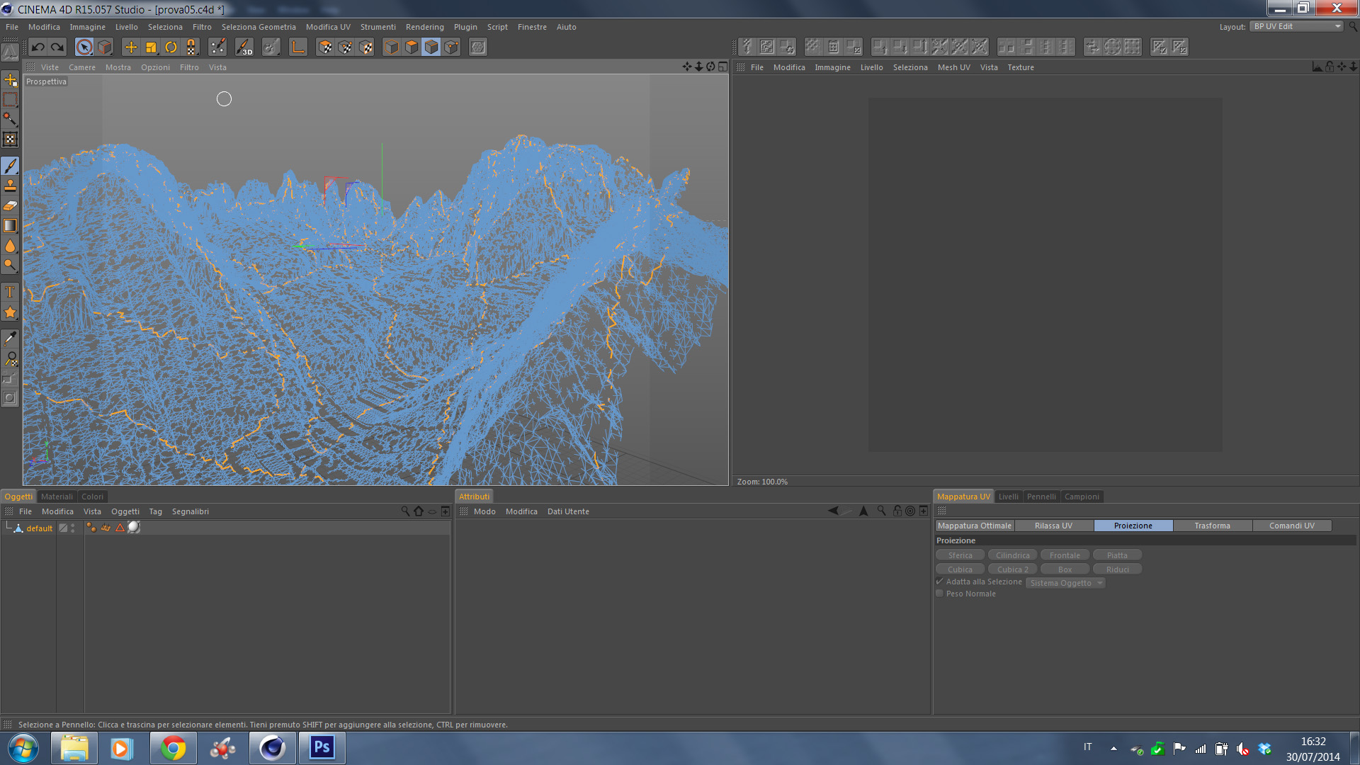

Nell'immagine si nota un altro problema: nella vista prospettica il mio oggetto compare/scompare dalla vista e si vede male. Ho letto che può essere dovuto al fatto che l'oggetto è eccessivamente grande/piccolo rispetto alle unità di misura. Come posso fare a risolvere?

ciao, x quanto riguarda il texturing hai fatto benissimo a crearti i percorsi dei bordi, in questo modo hai delimitato le isole UV,
a questo punto passi nella modalità BP UV edit, scegli la vista top e utilizzi la proiezione frontale, dopodiché utilizzi il pannello Rilassa UV, spuntando taglia lati selezionati e usa tag (il tag selezione che hai settato) e lui in automatico ti stende i poligoni che con la proiezione frontale si sono sovrapposti e ti separa le isole UV tenendo conto della tua selezione :)

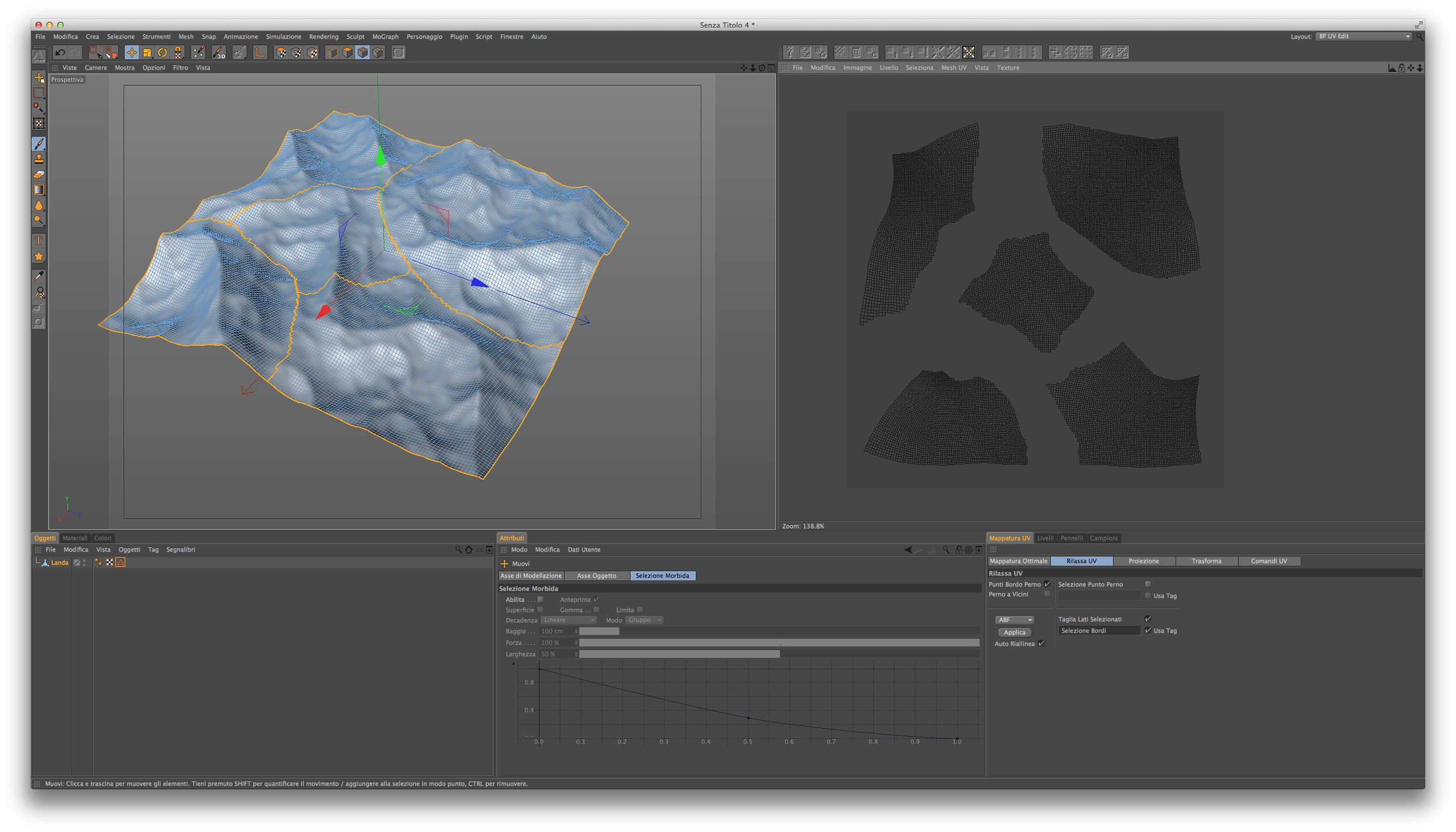

ti posto uno screenshot di un esempio che ho fatto al volo

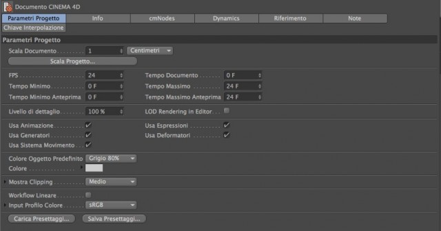

invece per il problema dell'editor, che ti taglia la vista quando il modello è troppo grande devi agire sul clipping del documento di cinema4d (ctrl+D) nel menù a tendina "mostra clipping"

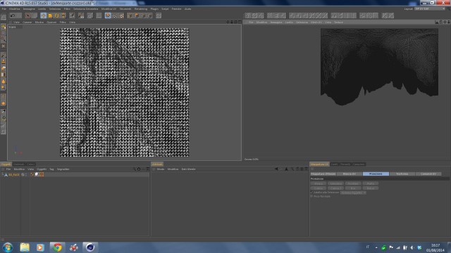

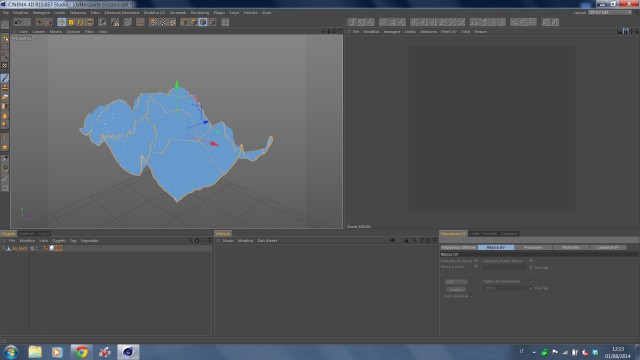

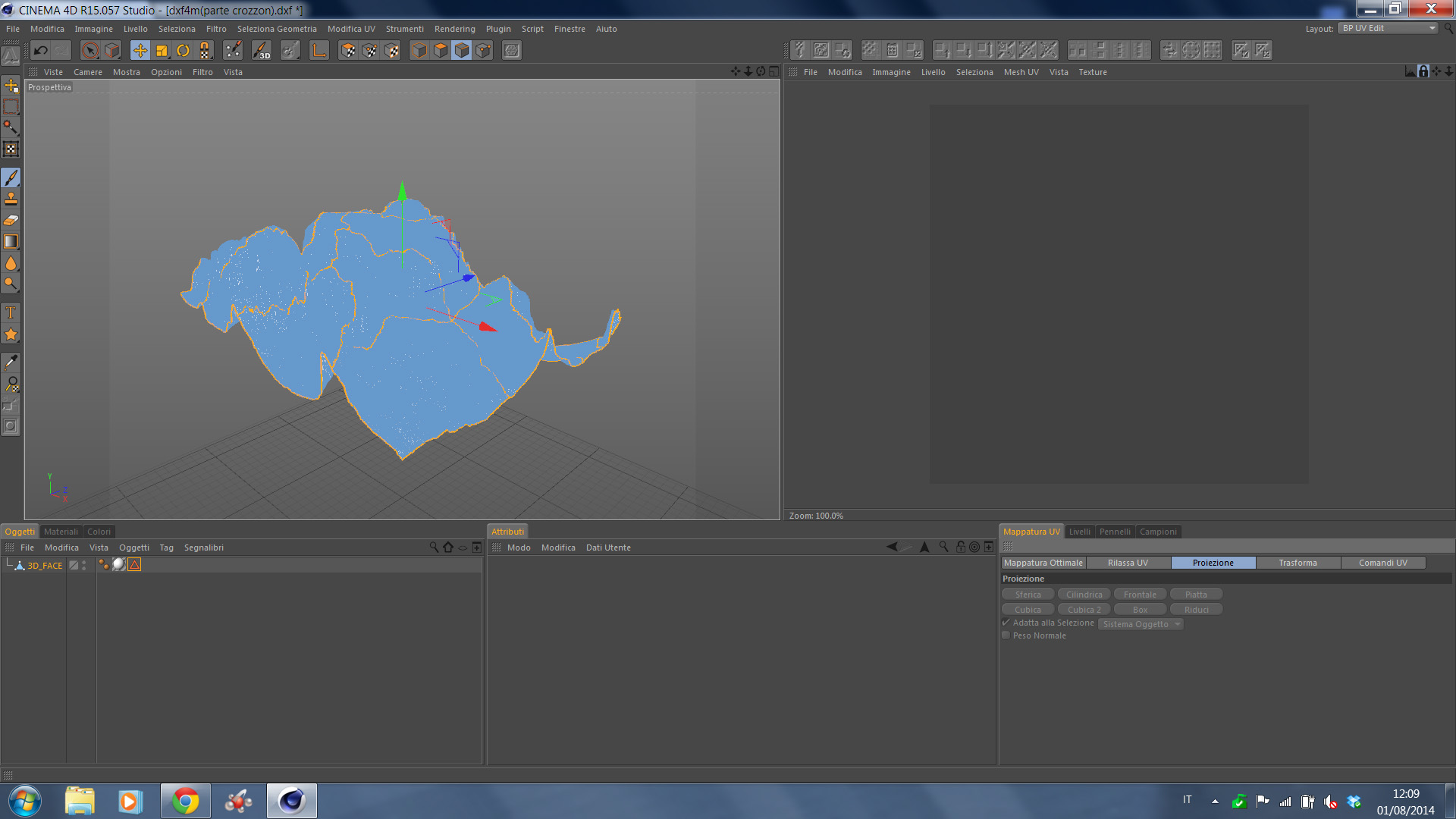

Ciao nexzac, scusa se ti disturbo ancora ma non riesco ancora a fare quello che hai fatto tu. Ho preso una porzione di terreno più piccola per fare una prova e dopo aver fatto la selezione dei bordi passo in modalità BP UV Edit ma i pannelli "proiezione" e "rilassa UV" mi rimangono inattivi, quindi non riesco a selezionare la proiezione frontale e ad usare il tag selezione bordi.

ciao, per agire sulle UV devi essere in una delle modalità uv che trovi in alto tra i pulsanti: sono quei tre cubetti con la scacchiera da un lato

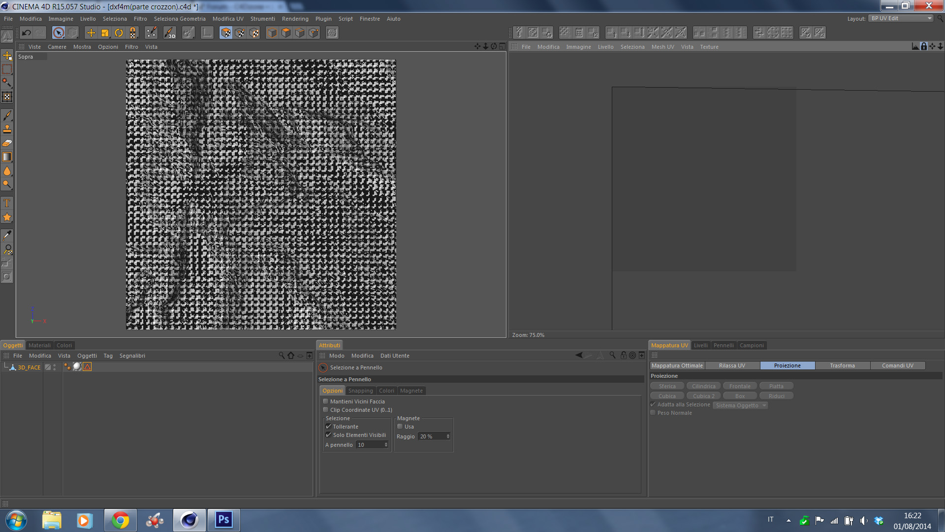

Avevo già provato a selezionare la modalità poligoni UV ma niente: i pannelli "poiezione" e "rilassa UV" restano inattivi
Dopo un po' di prove a caso ho premuto Mesh UV>mostra mesh UV e tornando in modalità poligoni UV mi fa una proiezione frontale (oltretutto enorme rispetto al quadrato di sfondo, ma questo credo sia un problema risolvibile). Allego screenshots:
Grazie per la pazienza che avete! Sono bloccato da giorni su questa operazione e devo risolvere al più presto.
Messaggi: 3568
Re: Texturing montagne
Scusa, ho visto adesso che non può funzionare, perchè l'oggetto non ha coordinate UV (se guardi bene manca il tag) quindi cinema non sa da dove partire :) Fai così: clicca con il dx sul tag del materiale che hai assegnato all'oggetto e scegli dal menù Assign UV Coordinates, poi ti sposti nel layout UV Edit e procedi con la proiezione e il rilassamento.

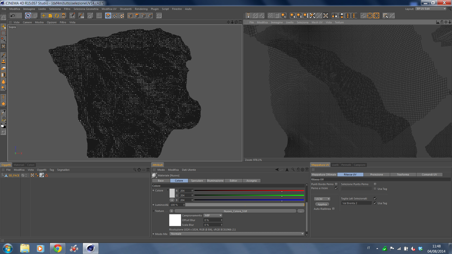

Ho fatto la stessa operazione con tutto il terreno intero che mi serve nel progetto. Quando rilasso le UV però mi si sovrappongono alcune parti e non capisco il perché. Se ho diviso la mesh in vari pezzi perché alcuni di questi mi vanno a finire uno sopra l'altro? Ho provato a rilassare l'UV in più modi: con l'opzione punti bordo perno/con perno a vicini, ABF/LSCM, auto riallinea spuntato e non, ma mi si sovrappongono sempre. Questo è un problema risolvibile tramite un comando specifico che impone il fatto che le varie parti dell'UV siano separate oppure devo spostarle manualmente (operazione complicata perché ho migliaia di poligoni da selezionare stando attento a non selezionare quelli sottostanti?
Grazie come sempre del prezioso aiuto che mi state dando.

Allora, se vuoi selezionare velocemente tutti i poligoni UV collegati, puoi usare la combinazione di tasti U seguito da W: selezioni uno dei poligoni, premi U e dopo W (oppure dal menù Select Geometry -> Select Connected). In questo modo selezioni tutte le parti collegate e te le puoi spostare/dimensionare come vuoi.
Il discorso dei tagli dipende un po' dal materiale fotografico che hai e da dove lo vuoi applicare, parlando in generale però normalmente si taglia in posti più nascosti possibile proprio perchè dove fai il taglio poi la texture non combacia e quindi si vede l'interruzione.
