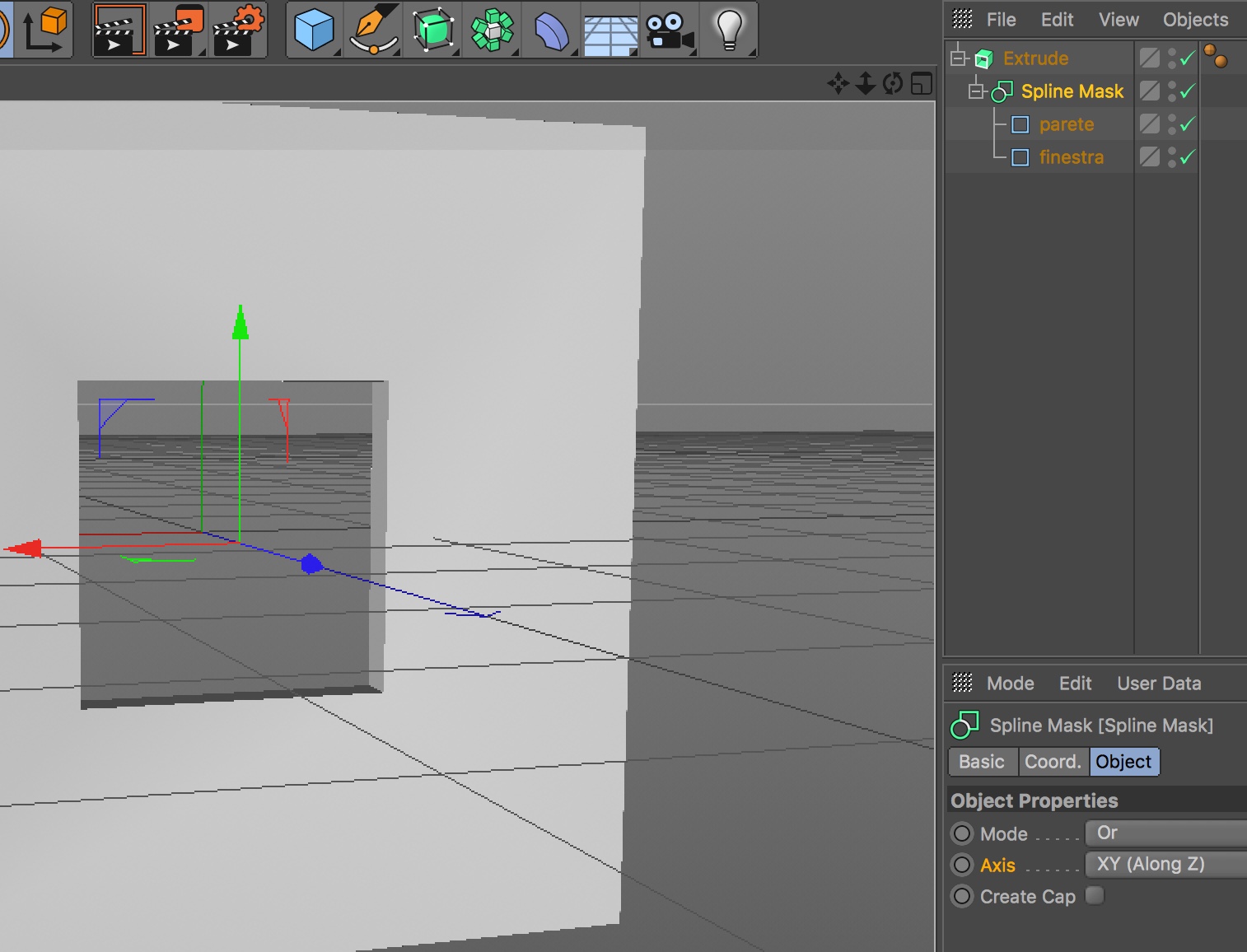

Correggimi se sbaglio: nella tua procedura ho dovuto impostare la modalità della Spline Task in Or per far bucare la parete;
è giusto così, avevi dimenticato di scriverlo ho dipende da come ho inserito i vari elementi?
Ti allego uno screenshot :)

Dipende da come sono orientate le splines, quella del "muro" e quella della "finestra"...............e se giacciono tutte sullo stesso piano...........a volte occorre provare le varie opzioni degli assi (quelle in arancione nel tuo screen) per trovare il giusto orientamento e la giusta sottrazione: sia delo strumento Spline Mask, sia delle altre splines...........per l'ordine: prima il muro e poi la finestra..........Spline Mask non è altro che una booleana tra splines.........con il vantaggio che il tutto è molto, ma molto più leggero e senza i "casini" generati dalla booleane di Cinema che fanno schifo...............

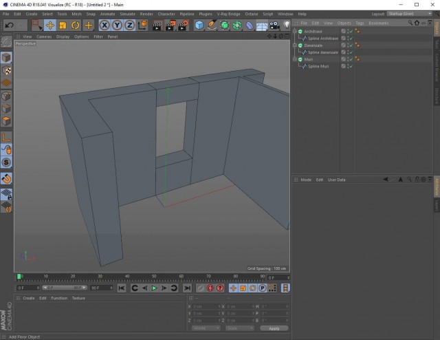

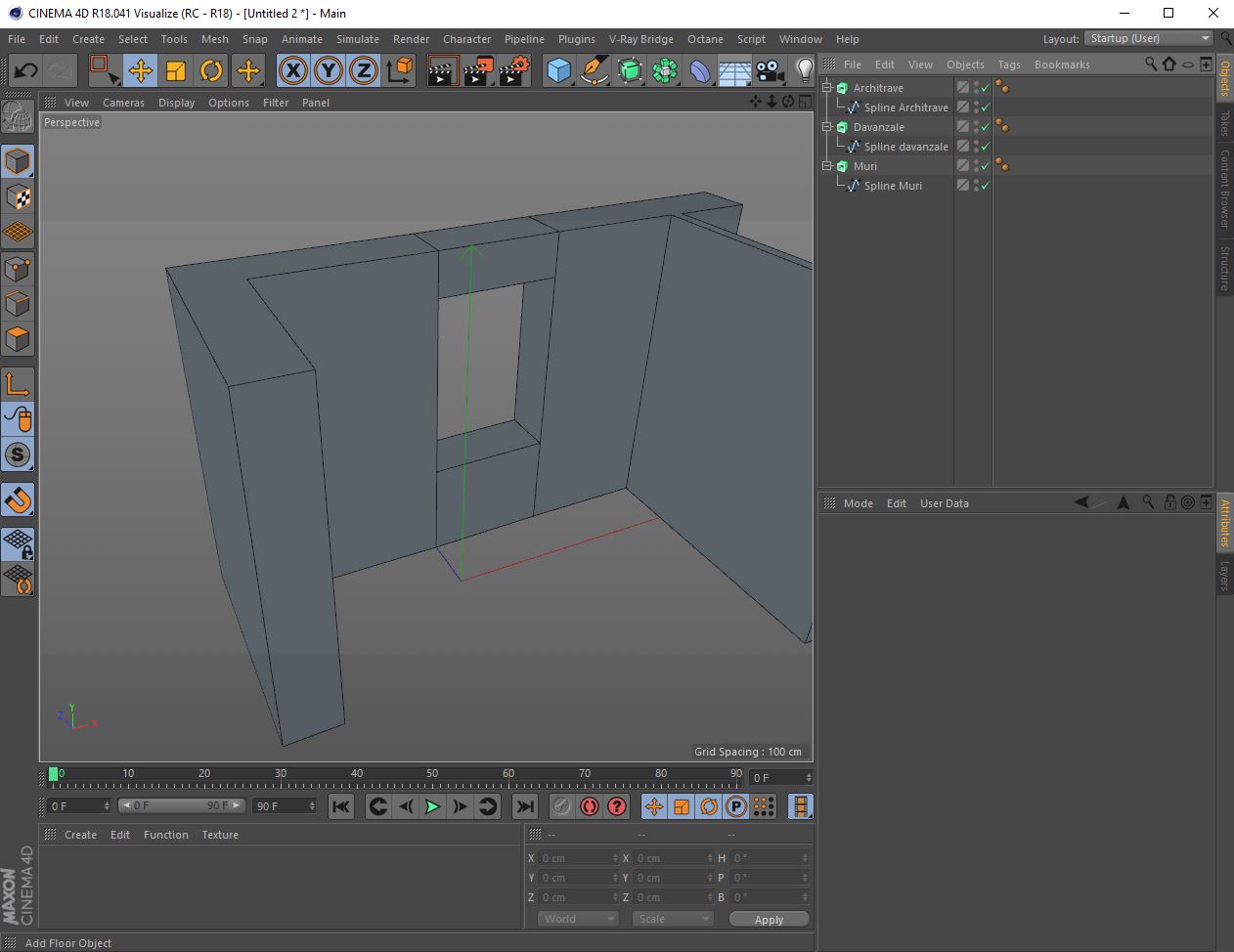

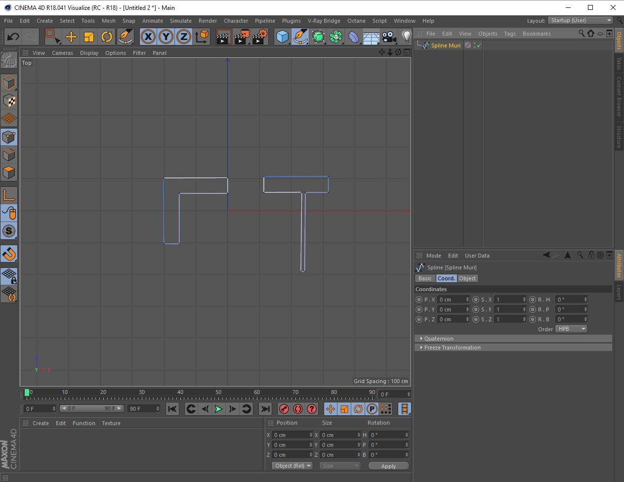

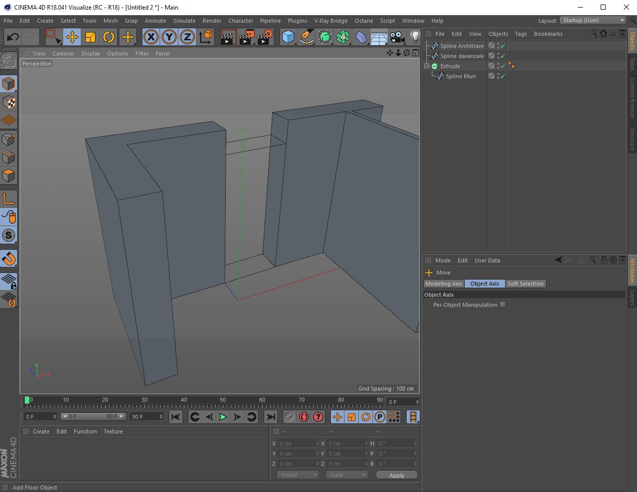

disegni la piantina con le spline ad esclusione dei varchi (finestre, porte finestre, porte interne, ecc.) estrudi verso l'alto (ed hai i muri), poi hai due strade per completare:
1- disegni spline di davanzali ed architravi delle aperture ed estrudi e sistemi le altezze

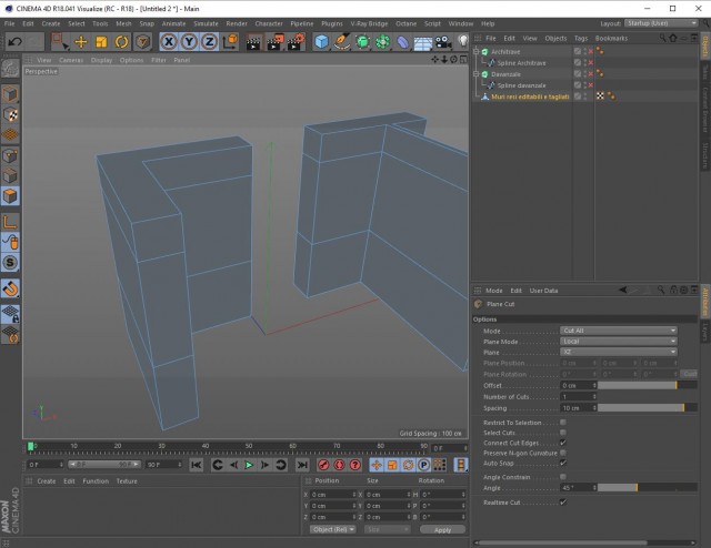

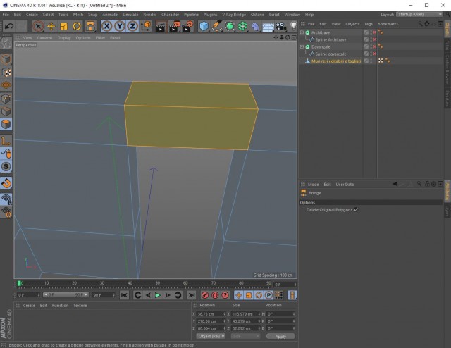

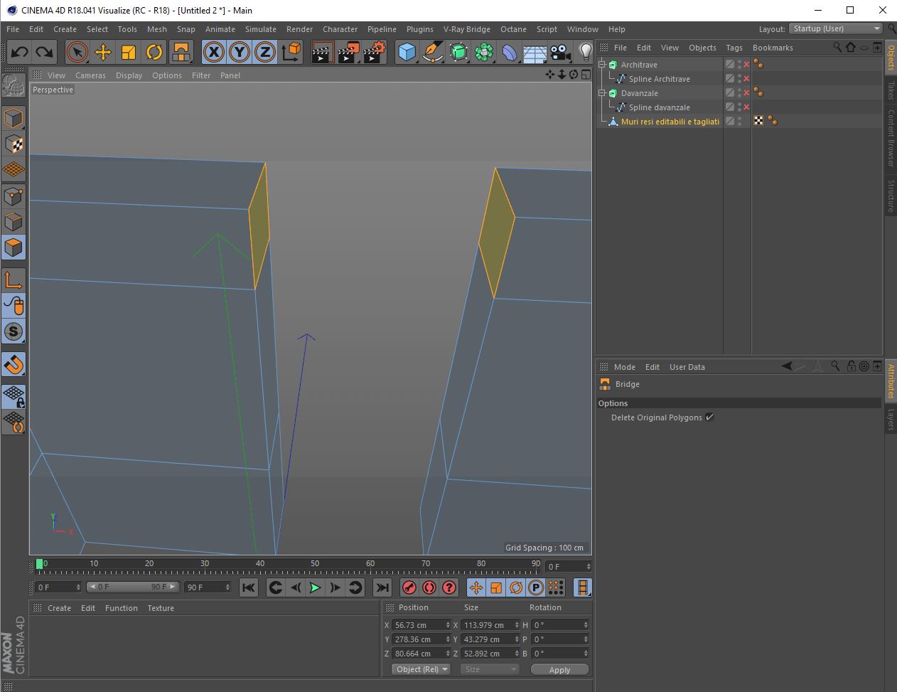

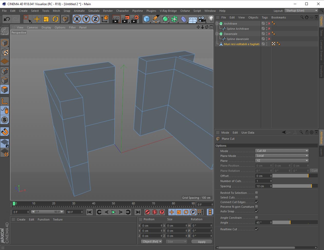

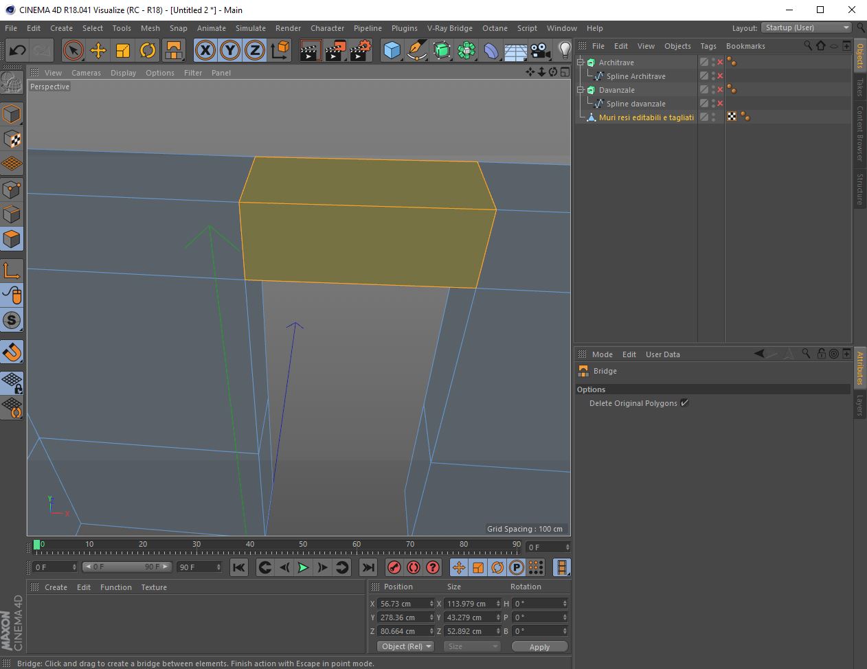

2- rendi modificabili i muri, tagli con coltello i muri e fai il bridge dove ti servono davanzali e architravi.
Il punto n.1 e n.2 sono uno l'alternativa dell'altro, poi imparerai ad usarli insieme con l'esercizio e l'esperienza.

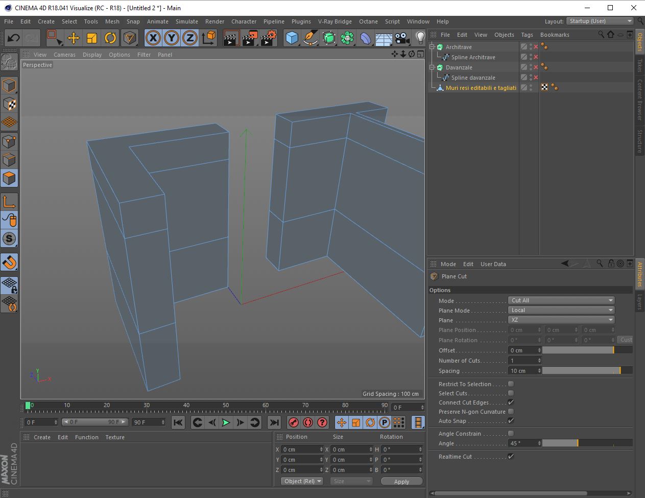

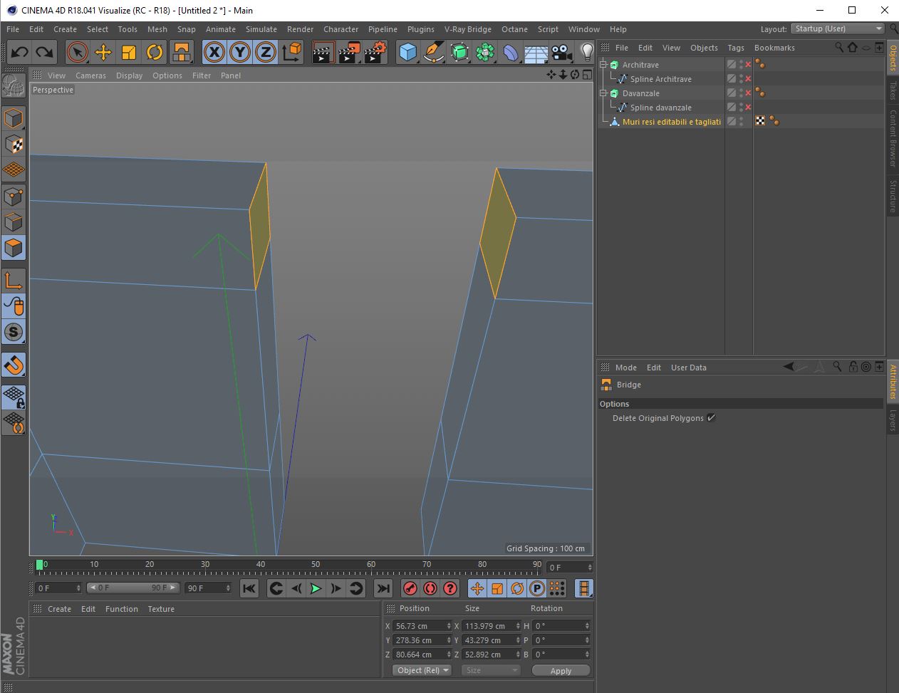

jelly
Messaggi: 536
Re: C4D dalla piantina all'edificio
Messaggio da jelly »

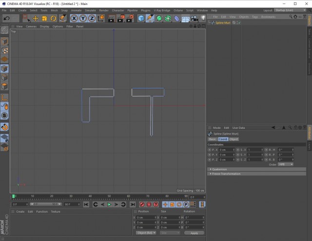

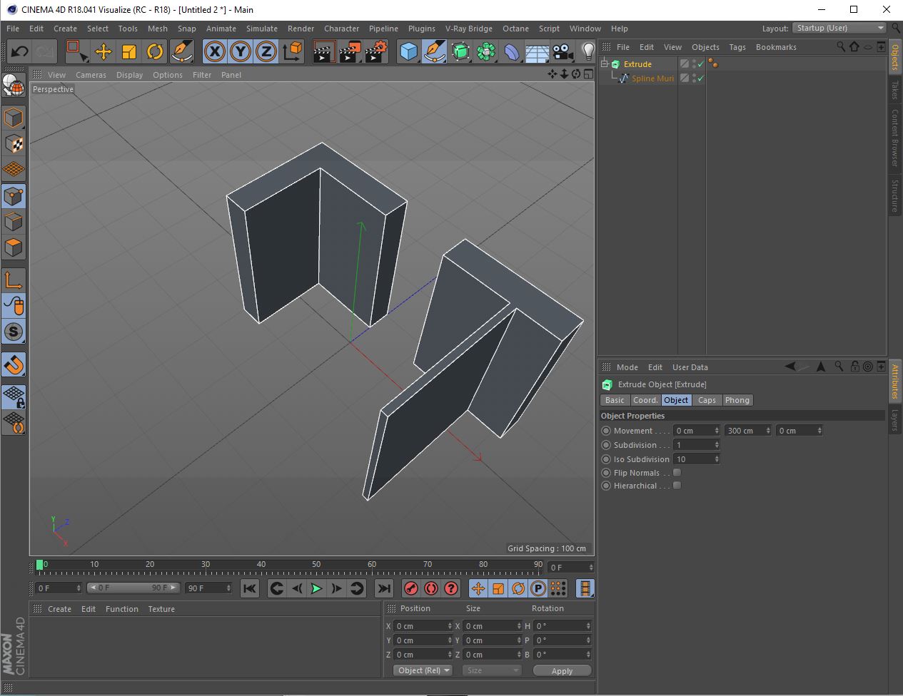

Allego le immagini (le ha messe in ordine inverso)
jelly
Messaggi: 536
Seconda opzione
