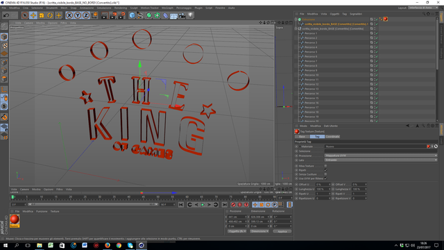

Stavo riprendendo in mano questo logo e ho avuto dei problemi con il RIEMPIMENTO di alcune aree.
Il tracciato è unico, cioè l'ho creato con Illustrator / Photoshop e quei contorni li ho esportati tutti insieme su un unico layer
che poi ho estruso
Ciò che volevo fare era RIEMPIRE LE AREE della scritta "The" e "Of Games" di rosso (quindi NON VOLEVO COLORARE L'AREA ESTRUSA)
Stavo provando a capire quali SPline dovessi colorare SEPARATAMENTE (se si poteva fare, perchè a me colora interamente l'area esterna in una volta sola)

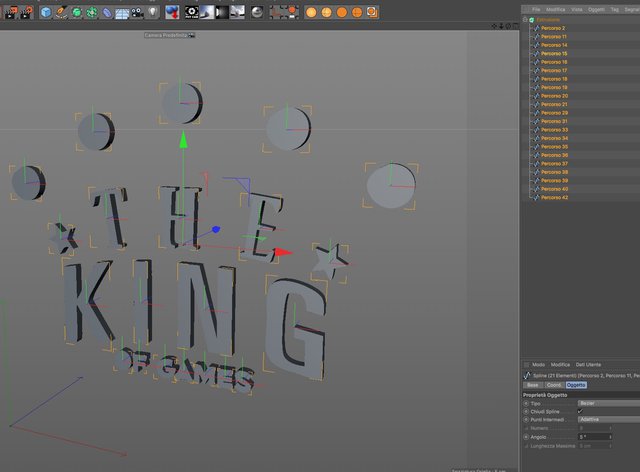

Come ti dicevo il tracciato non va bene...
I tracciati vanno sempre ottimizzati quando si importano da altri programmi e a dirla tutta credo abbia fatto troppi giri (gimpo, PS, Ai, C4d..)
Probabilmente tu hai selezionato tutto e connesso la spline x metterla nell'oggetto estrusione, ma tutti i tracciati sono doppi, quindi sono tutti sovrapposti (come negli screenshot che ti posto sotto), ad esempio "percorso 11" e "percorso 32" sono la stessa lettera (N), questo manda in casino tutto e soprattutto l'estrusione che non riesce ad essere pulita e corretta.
Una volta pulita la scena dei tracciati duplicati dovresti ripulire i punti delle singole spline, perchè ci sono troppi punti inutili o troppo vicini tra loro soprattutto in corrispondenza di curve o angoli che rende l'estrusione brutta dal punto di vista poligonale, in base anche alla tipologia di punti intermedi che scegli...
estrusione dei tracciati senza sovrapposizioni
Errore di tracciato sovrapposto

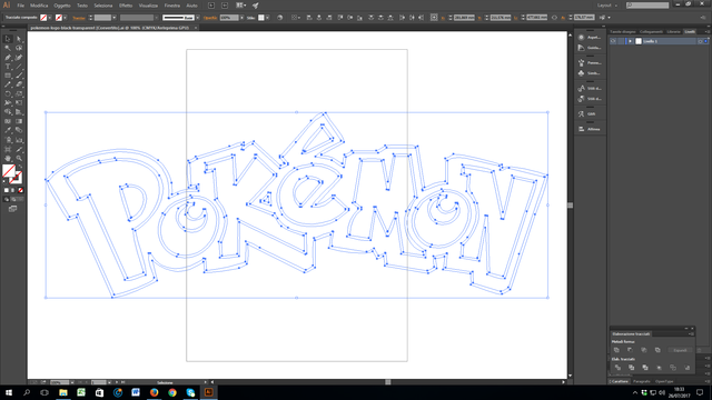

1) Siccome sò una chiavica pure con PS, uso Gimp (Alfa a selezione + Delinea selezione) per il contorno (e la mia abilità con le curve di belzier rasenta lo zero assoluto )
a) - se da un file XCF lo esporto a PSD perde qualcosa ? (non parlo di sfumature / ombre / sfocature come un filtro NEON, quello mi è già capitato che non riuscisse a convertirle, io parlo di un bordo normalissimo)
Lo chiedo perchè ho visto un tutorial in cui si esportava un tracciato da Photoshop a Illustrator ma bisognava convertirlo per la versione 8, sennò non era compatibile per Cinema4d
b) - lo spessore al momento di delineare il contorno, soprattutto sulle parti curve, influisce sulla "spigolosità / pixellatura" del tracciato e di sonseguenza sui punti delle SPline?
2) Quando apro un file o traccio a mano libera le SPline, mi capita di NON VEDERE I TRACCIATI, neanche aumentandone lo spessore o selezionando la SPline dal menù a destra. Come faccio a visulizzare il tracciato PRIMA di estruderlo?
3) Su illustrator, è meglio fare il RAGGRUPPAMENTO dei contorni ? (questo però non so se possa incidere nella divisione delle SPline come per il logo, qualora avessi la cenessità di lavorarlo solo in determinate parti
