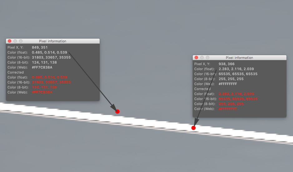

Ciao ragazzi, come gestite le seghettature che ci sono soprattutto nei bordi bianchi delle immagini renderizzate con l'ultimo vray?
posto un esempio
Schermata 2017-02-21 alle 15.07.59.png (157.47 KiB) Visto 3465 volte

Hai provato ad impostare un valore clamp intorno a 1.5 - 2.5?
Magari puoi usare anche un filtro area a 1.5 come Radius.

La seghettatura nelle zone di forte contrasto non è un problema di Vray o di Corona o di Maxwell o altro, lo specifico perché periodicamente esce fuori l'argomento a prescindere dal motore, ma alla base il problema è sempre il medesimo. E' un artefatto fisiologico che deriva da come lavorano i motori di render(laddove non accade è solo perché il motore già effettua un clamping di default, ma non è una buona cosa che questo accada all'insaputa dell'utente, deve essere una scelta consapevole).
A prescindere dal salvataggio a 8 o a 16 o 32 bit, i motori moderni lavorano tutti a 32 bit internamente, ciò significa che mentre il livello di contrasto a 8bit può essere solo modesto, a 32bit può essere facilmente migliaia o milioni di volte più intenso, e quando l'AA deve confrontarsi con valori così elevati di contrasto semplicemente non riesce a gestirli.

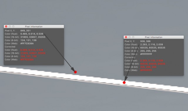

Allego esempio, in questo caso sebbene la differenza di contrasto a 8bit sia modesta, tra ~130 e 255(quindi un rapporto di contrasto 1:2 facilmente gestibile), a 32bit(float) la differenza è abissale, oscilla tra ~0.5 e ~2100(un rapporto di 1:4200!!)
Come risolvere? i metodi sono gli stessi di sempre, filtri morbidi(con raggio superiore a 1.5, 2 ma anche più a seconda della risoluzione dell'immagine), clamp e subpixel, aumentare il min dell'AA.
Normalmente clamp e subpixel sono i metodi più efficaci, il primo perché taglia drasticamente la gamma dinamica dell'immagine, e così facendo riduce il contrasto tra pixel adiacenti(settato a 1 avete praticamente informazioni limitate agli 8bit), il subpixel invece interviene sovracampionando nei pixel adiacenti troppo contrastati trattandoli come se fossero una matrice più fitta, di dimensioni al di sotto del pixel per l'appunto.

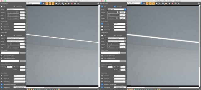

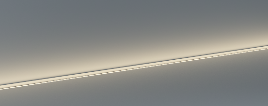

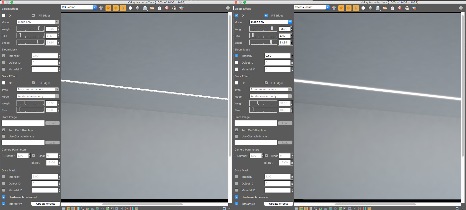

Ciò detto, la via migliore(che poi è anche la più verosimile da un punto di vista fotografico) con la nuova versione è di lasciare le seghettatature così come sono, e semplicemente "mascherarle" usando il bloom con valori appropriati.
