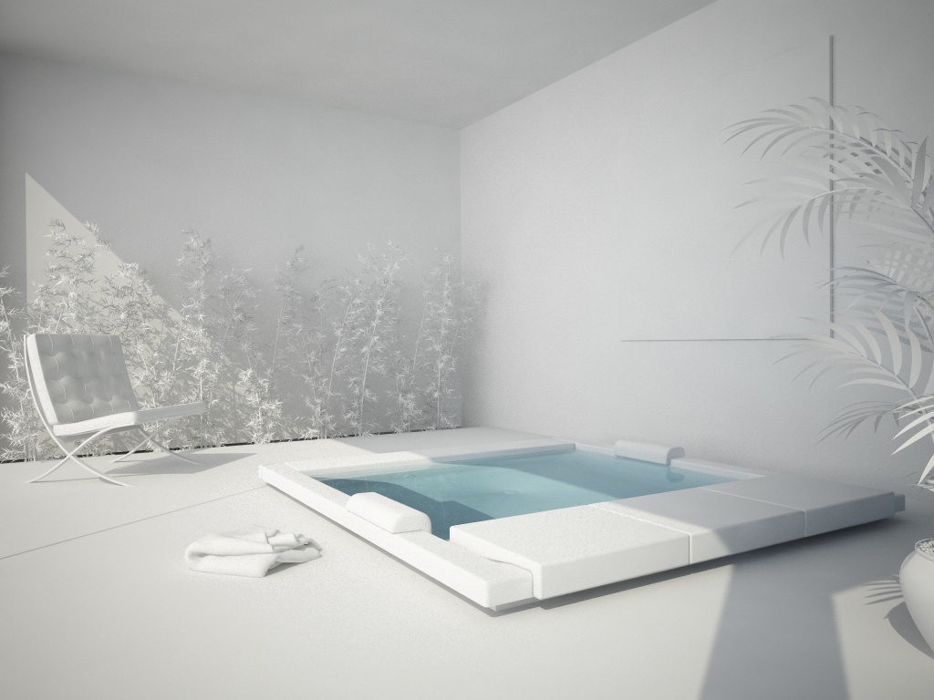

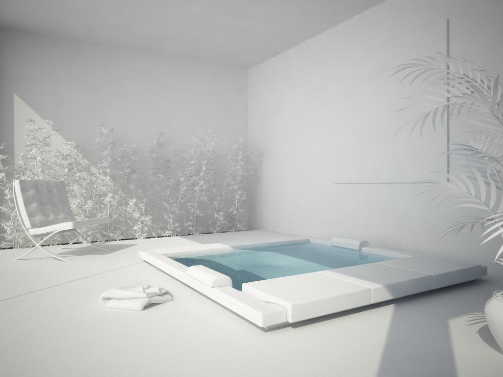

mmmm non capisco... xchè la luce area l'hai messa la contrario!?
e poi, xchè senza ombre!?

....ops....provvedo subito a correggere i due errori....

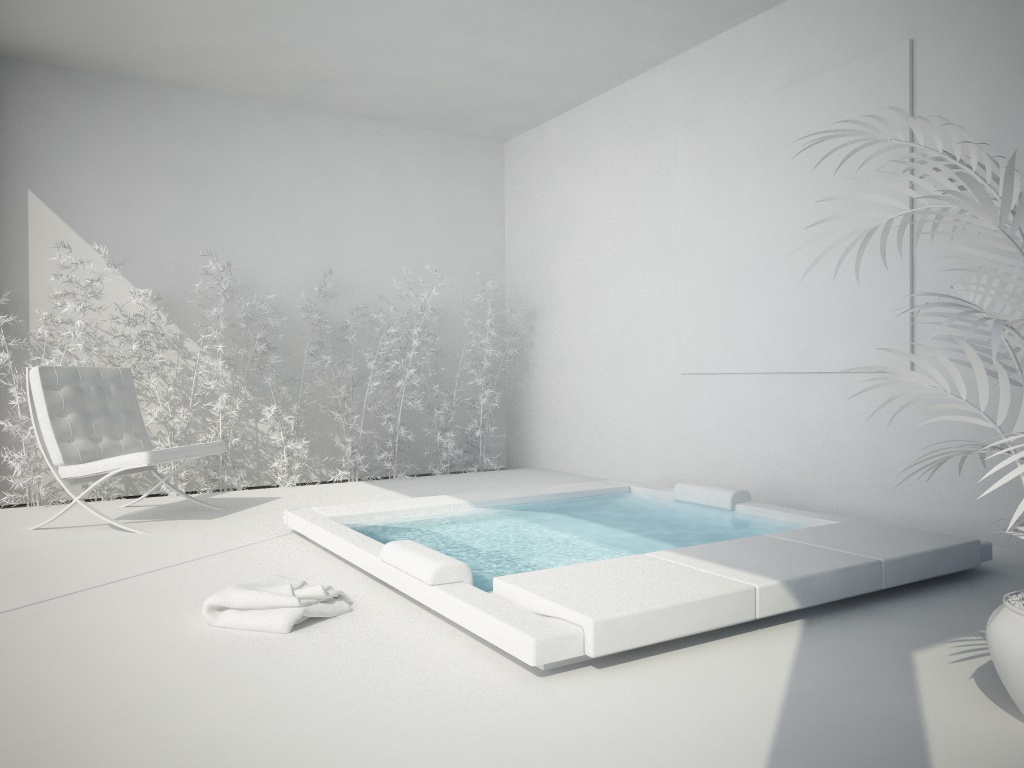

8snowman8 ha scritto:....ops....provvedo subito a correggere i due errori....
corretto....il tempo di render è salito a 4min. e 37"
intensità luce 200

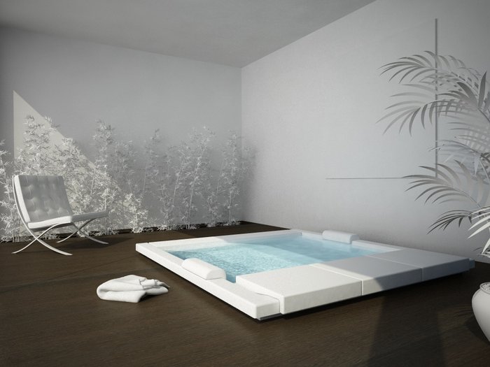

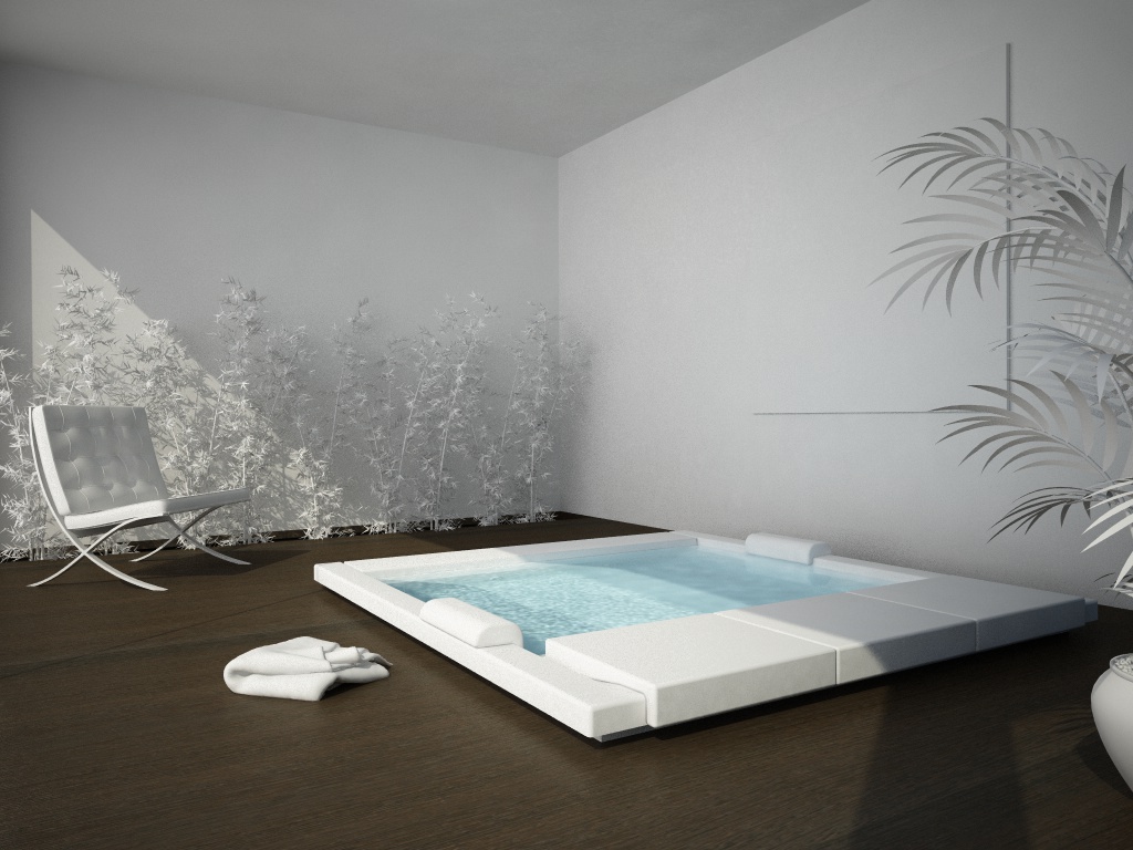

piccolo Up attivando le caustiche con impostazioni default. Domanda su di esse: come faccio a fare i riflessi dell'acqua sul soffitto? so che non è proprio una cosa prioritaria, ma se riuscivo tanto di guadagnato.
Come illuminazione che ve ne pare? Posso iniziare a fare qualche materiale?

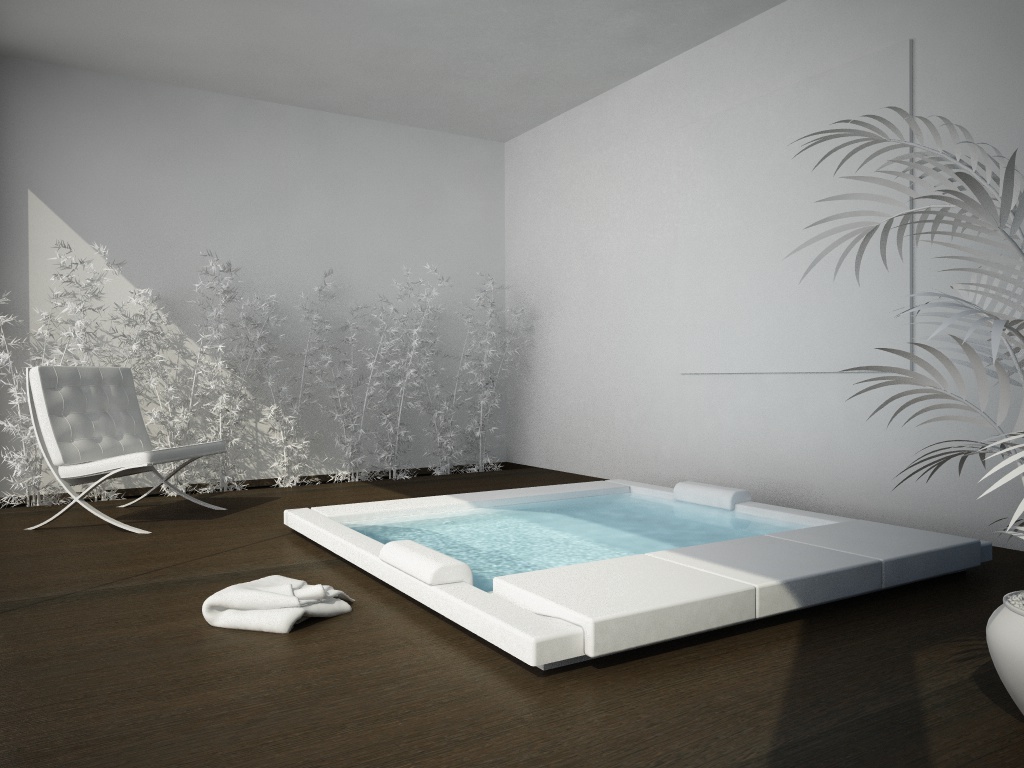

Up con materiale.
tempo di render 9' tondi tondi

ciao, non ho consigli da darti, però ora mi pare molto buono.
ciao ciao
Messaggi: 4888
Re: ...è ora di impegnarsi.... wip di un interno....
Messaggio da nexzac »
ecco, direi che 9 minuti sono accettabili contro i tempi infiniti di prima...usando la luce area come deve essere usata sono sparite le macchie ed i tempi sono brevissimi ;)
ora, le caustiche prenderanno un paio di minuti nel render in questo caso, quindi le puoi anche tenere attive...
invece per alzare le impostazioni, puoi benissimo alzare solo le suddivisioni dei materiali man mano che li aggiungi e vedi che ne hanno bisogno, prova ad aggiungerli tutti e vedi a quanto siamo coi tempi, sicuramente si alzano rispetto ai 9, ma almeno sei lontano dal risultato di prima delle 20000 ore :)

Grazie Gabriele_82 e grazie nexzac... ora proseguirò con l'inserimento dei materiali ... e dato che tra un giorno sarò in ferie :D , prima di partire riuscirò sicuramente a dedicarci molto più tempo!
Ho notato che nella mappa del parquet si vede la texture che si ripete ho provveduto a modificarla cercando di mascherare la ripetizione.
domanda da caprone...: da dove innalzo le suddivisione dei vari materiali? :oops:

in fondo al canale dello speculare c'è un valore: "glossiness subdivision", che di default è impostato a 8, se lo alzi hai una miglior resa dei materiali, ma aumentano di molto i tempi di render...alzalo solo se vedi che quel materiale ha delle puntinature nella riflessione ;)

grazie nex....

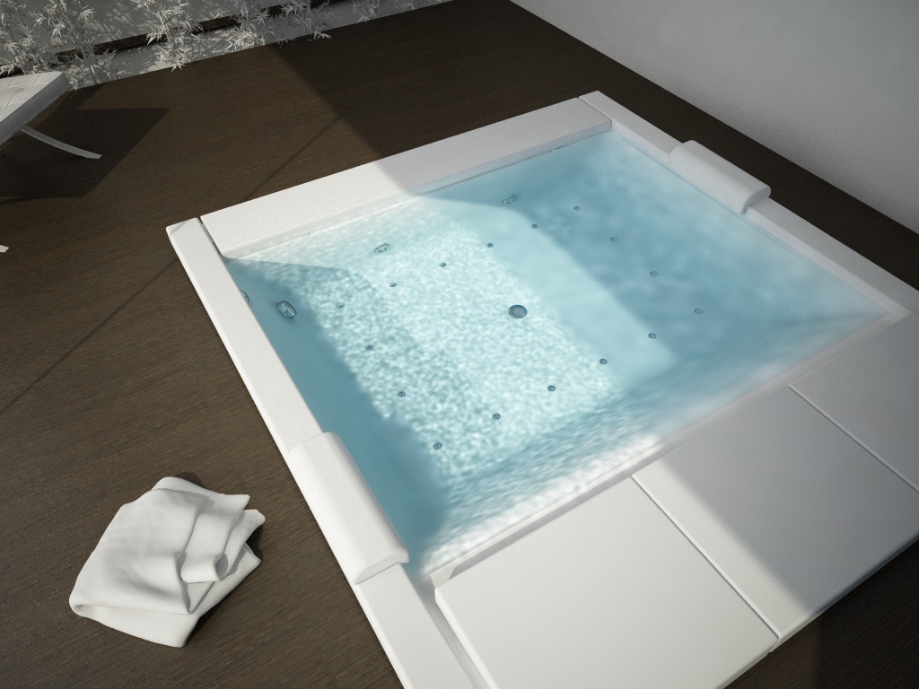

nel frattempo posto un'altra immagine presa da un altro punto di vista, con soggetto sempre la vasca, che ho renderizzato per controllare l'acqua, le cromature degli ugelli e la texture del pavimento, che sicuramente va rivista.
