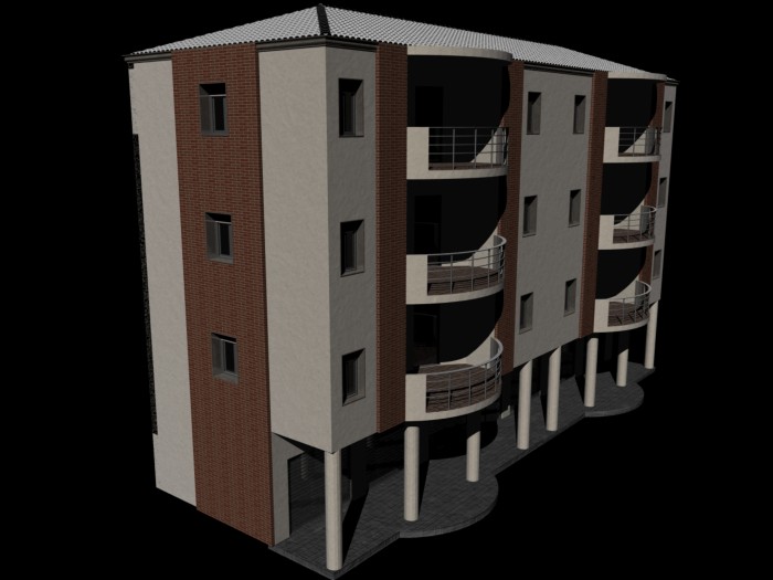

Ciao a tutti ragazzi, innanzitutto mi complimento con voi che siete dei mostri di bravura, vedendo i vari rendering presenti sul forum c'è solo da rimanere a bocca aperta, complimenti davvero a tutti. Sono un geometra e da poco sto inziando a usare C4d, sarò arrivato forse al 1% delle vostre conoscenze e per questo mi scuso anticipatamente del render fatiscente che vi presenterò. Vi allego l'immagine della palazzina. Qualcuno potrebbe darmi una mano a migliorare e rendere più realistico il mio progetto. A primo impatto gli errori riguardano la parete posteriore (precisamente nello spessore del muro), il materiale delle tegole (non so come dare una diversa tonalità alle tegole) e l'effetto luce che non mi piace molto. Se qualcuno potrebbe aiutarmi mando il file in c4d con una mail. Grazie anticipatamente a tutti

ciao, innanzitutto benvenuto! :) e non devi scusarti assolutamente per il livello del tuo render poichè tutti abbiamo iniziato da zero, quindi col tempo anche tu migliorerai, stanne certo 8-)
ti consiglio di postare, insieme alla tua immagine, i parametri che hai utilizzato
quali luci, intensità, tipologia, settaggi di render e versione di cinema
vedendo solo un'immagine nessuno è in grado di consigliarti cosa devi andare a modificare se non ha sott'occhio le tue impostazioni
poco per volta con i consigli che ti verranno dati sarai tu in grado di migliorarlo, senza bisogno di passare il file a qualcun'altro (in quest'ultimo caso impareari molto meno trovandoti il risultato sottomano)

Utilizzo c4d 11.5 con l'utilizzo del v-ray, importo i materiali dalla libreria di c4d e li converto con v-ray convertitor dopo dichè imposto una luce "infinite" con ombre "hard". Tutto qui! ora non so come poter dare una texture con colori vari alle tegole e come migliorare l'illuminazione, cosa mi consiglieresti? Se puoi, sapresti dirmi quali altri parametri devo pubblicare per capire dove posso migliorare? grazie anticipatamente

E' difficile darti una mano, hai un po le idee confuse, cerca di andare per gradi e dirci come hai settato il vraybridge e le luci. Dal render che hai postato sembra che tu abbia soltanto convertito i materiali, spuntato il bridge, buttato una luce dentro la scena e premuto il tasto "render". Prima di tutto ti consiglio di dare una letta al manuale che trovi su www.vrayc4d.com i modo da accorgerti che mancano alcuni passaggi fondamentali come mettere il vraylight alla luce e settarlo a secondo del tipo di illuminazione che si vuole ottenere. Per quanto riguarda i materiali ti consiglio di arrivarci in un secondo momento anche perchè convertire quelli di Cinema non è la soluzione migliore per avere un risultato soddisfacente.

guarda nello shop del sito, troverai 9 guide utilissime per chi comincia, la numero 9 è dedicata a vrayforc4d.
il manuale di vray è utilissimo e tratta tutti gli aspetti in modo completo, ma è anche leggermente ostico e non aiuta ad impostare una scena per avere risultati immediati... se devi consegnare un lavoro e quindi essere basicamente produttivo in tempi brevi, prendi la guida... anche le altre sono altamente consigliabili... il prezzo è quasi simbolico :)
