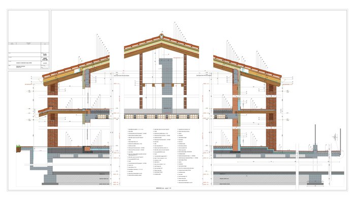

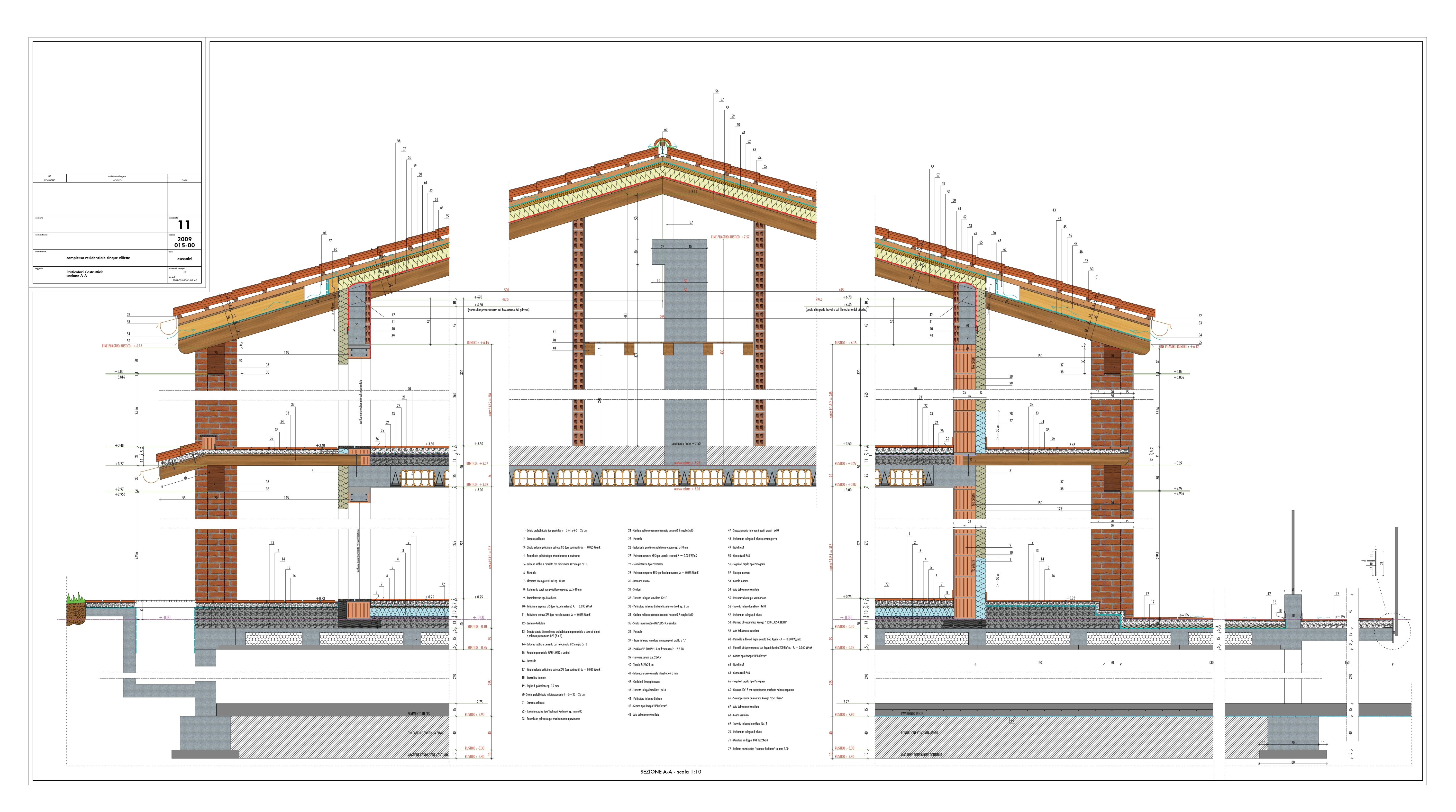

già che ci siamo ti allego anche una tavola in 2d fatta da allplan

gabriele__82 ha scritto:a me tipo chi fornisce il legname dei tetti mi fa le piante in 2d e poi i rendering, idem i prefabbricatori, idem chi fornisce le solette in c.a.
tu invece fai ancora solo i particolari in 2d?
io si, faccio ancora i particolari in 2d se li do all'impresa, perchè a me il render di un particolare l'impresa non lo paga, quando me lo pagherà lo faro' in 3d, oppure potrei fare anche un plastico in balsa volendo
anzi per ottimizzare i tempi alcuni particolari li schizzo a mano libera, molte volte su fogli volanti senza cornici, se lavoro con un'impresa che se ne capisce, altrimenti lo disegno al pc (in 2d)
ovvio che se si ha del tempo libero si possono modellare anche i bulloni, ma si tratta solo di hobby, non serve sicuramente per l'esecuzione dei lavori
