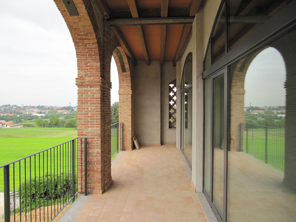

forse mi sono spiegata male, quello che intendo è che ho ricostruito la scena che vedete nella foto, ma non riesco ad applicare la texture mattoni all'arco.
Aiutooo..... ciao a tutti e comunque grazie :( :(

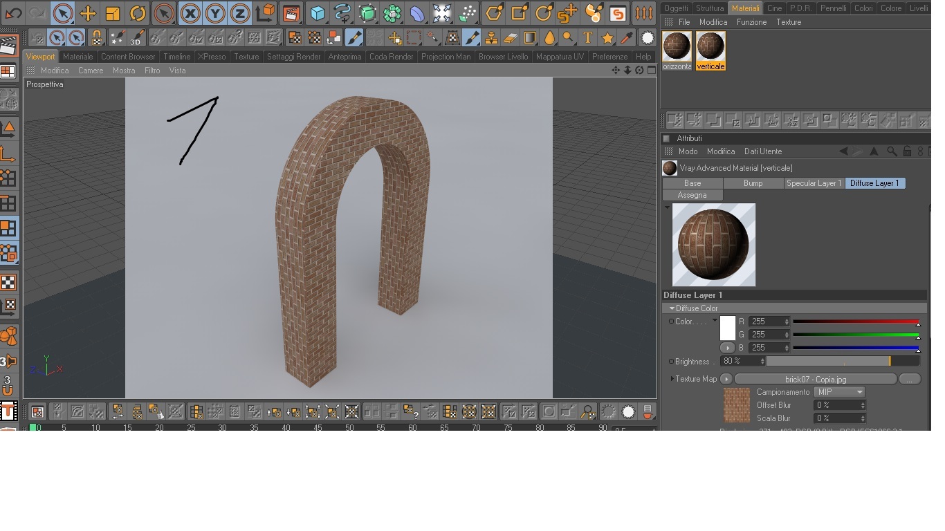

Cmq se ho carpito, forse il tuo problema è dovuto al fatto che non riesci ad applicare bene la texture lateralmente ed internamente (immagine 1) giusto?

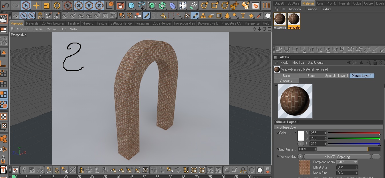

Se il problema è questo, basta che duplichi la texture che hai applicato frontalmente e la ruoti in verticale con photoshop o con il visualizzatore immagini di windows. Poi ritorni in cinema, crei un nuovo materiale, carichi la texture modificata nel canale colore, selezioni il lato esterno e quello interno dell'arco e la trascini su una parte qualsiasi selezionata e in proiezione scegli cubica. Così facendo ottiene l'oggetto texturizzato bene come vedi in allegato nell'immagine 2.
Buon lavoro

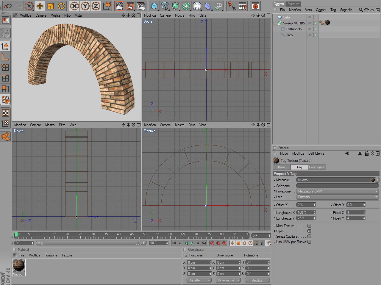

Messaggi: 3060
Re: texure adattate
Ineditor per la volta cerca di modellarla con una Sweep Nurbs che poi applicando la tex in proiezione UVW funge!!
