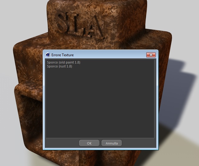

Messaggio da pierluigi »
qualcuno ha idea cosa poss essere?
mi è stata aggiornata la release da 11 a 13 e da allora, con certi materiali, mi vien fuori sto problema.
grazie ;)

Messaggi: 2647
Re: errore "sporco"
poligono ha scritto:credo l'ambient occlusion, forse nella v. 11 in italiano veniva tradotto come sporco?
Magari dico una cavolata...
ma mi vien fuori solo quando utilizzo i materiali tipo la ruggine che ha al suo interno una texture che simula lo "sporco" che va a "stendersi" sulle pieghe dell'oggetto.
funziona effettivamente come la AO..
BOH.. :( :o
autumnkeys
Messaggi: 569
Re: errore "sporco"
Messaggio da autumnkeys »
quell'errore appare quando per qualche motivo non trova più l'immagine della texture nel percorso assegnato a questa all'interno di un materiale, e succede in tutte le versioni di cinema4d di cui ho memoria.
in questo caso non trova più la texture denominata "sporco" contenuta nei materiali "old paint 1.8" e "rust 1.8".
il render dovrebbe comunque partire e funzionare correttamente, ma senza utilizzare questa texture, perché non la trova più.
dovresti risolvere riassegnandola all'interno del materiale.
Messaggi: 2647
Re: errore "sporco"
autumnkeys ha scritto:quell'errore appare quando per qualche motivo non trova più l'immagine della texture nel percorso assegnato a questa all'interno di un materiale, e succede in tutte le versioni di cinema4d di cui ho memoria.
si effettivamente il render lo esegue ugualmente come dici tu.
faccio un tentativo. strano comunque che non riesca a "pescare" stat texture e le altre si.. :(
grazie ;)
Messaggi: 3060
Re: errore "sporco"
Non è una texture era l'antenato dell'Ambient Occlusion, sostituito da quest'ultimo a partire dalla v9.5!
I materiali Noctua sono un po' vecchiotti!
Dove lo trovi sostituiscilo con l'AO!

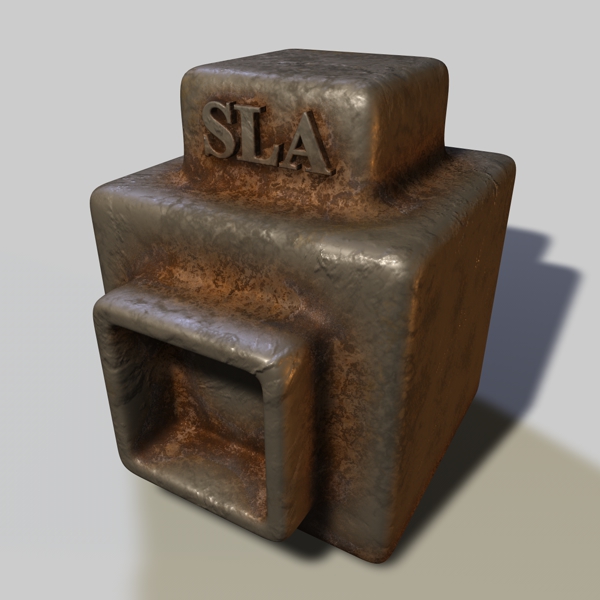

Messaggi: 3060
Re: errore "sporco"
Ok questo è sostituendo Sporco con AO e portando il contrasto di quest'ultimo a 100% e il raggio massimo a 50 cm.
Messaggi: 3060
Re: errore "sporco"
Poi puoi ottenere diversi effetti variando altro: qui ad esempio ho invertito il Colore dell'AO settandolo da Bianco a Nero nel Canale Alpha del materiale old paint 1.8, sempre tenendo il contrasto a 100% e il raggio massimo a 50 cm.
Messaggi: 3060
Re: errore "sporco"
Eccoti il materiale!
