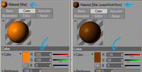

formula pow(x;2.2)*100 per ogni canale RGB, dove "x" sta per il valore del canale/100.
hemmm..?
(x/2.2)*100 | x=R,G,B/100
es. 255, 128, 0 ->
R.
x.r 255/100= 2,55 | pow(2,55/2,2)*100= 115,91 ~ R.Lwf= 116
G.
x.g 128/100= 1,28 | pow(1,28/2.2)*100= 58,18 ~ G.Lwf= 58
RGB 255,128,0 -> RGB.Lwf 116,58,0
ho capito bene? :roll:
