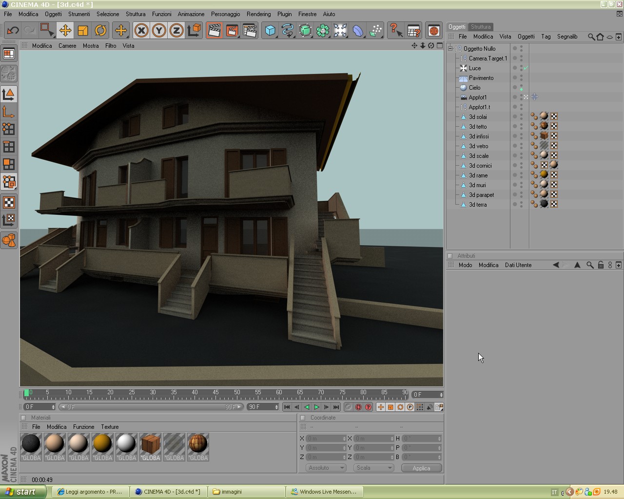

Ciao ragazzi...
sono davvero disperata!
Ho modellato questo 3d con autocad e poi l'ho esportato in cinema.. ci sono tutti i layer... sembrerebbe tutto ok
Ho iniziato a mettere un po' di luci e i materiali...e qui il dramma!
Mi sono accorta che le texture sono enormi rispetto al 3d.
Per verificarlo, ho provato a fare un cubo.. ed effettivamente è così..
(Giusto per fare un' altra prova ho applicato la texture dei coppi anche sui muri.. ma ahimè NON SI VEDE!)
... riuscite a darmi una mano??
vi prego....sono davvero disperata!
Grazie mille in anticipo..

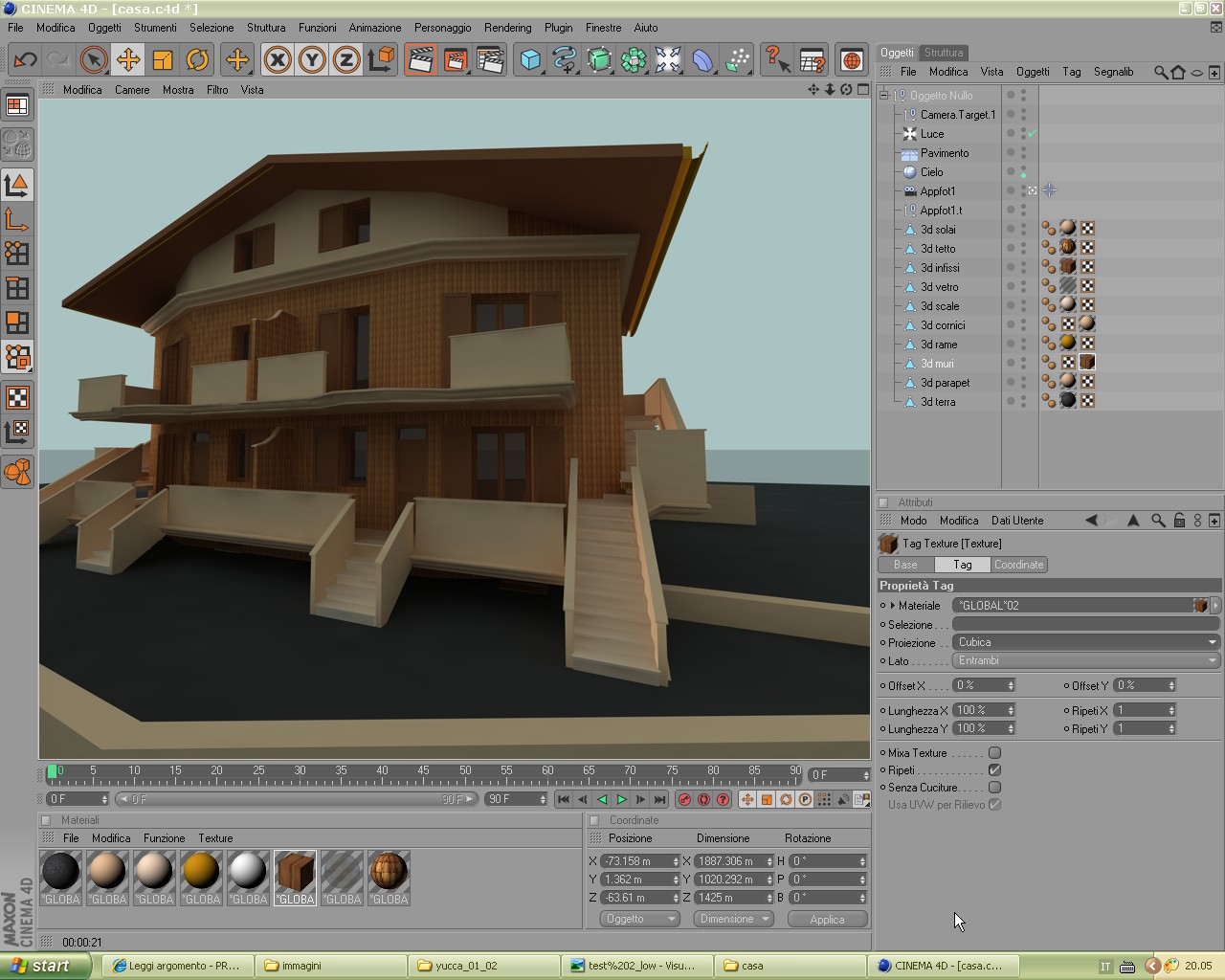

il tuo modello è grande
ho inserito dentro un oggetto nullo e ridimensionato di 0,1 in x-y-z
fatto un render di prova e funziona
ti allego il file, uso la 11.5, non so se riuscirai ad aprirlo
secondo me il problema era la grandezza del modello
ciao__________

Il problema è sempre quello però... perchè se provi a dare una texture al muro, ad esempio quella del legno, nel render la texture non si vede...
arcnello
Messaggi: 3235
Località: riviera di ponente
Re: PROBLEMA SCALA TEXTURE e tanto altro........
Messaggio da arcnello »
scusa ma a me la texture assegnata si vede
ma dai proiezione cubica ?
Messaggi: 2645
Messaggio da pierluigi »
guarda, io modello sempre in autocad, e normalmente disegno in scala 1 = 1 metro. invece per crearmi un file da esportare in cinema, uso la scala 1 = 1cm. altrimenti le texture e le luci risultano troppo grandi. inoltre le texture le devi applicare in forma cubica

Eccomi!
Il problema riguardava sia la scala del disegno, che l' applicazione della texture!!
L'avevo lasciata applicata come mappatura UVW (che errore!!) !!!
Grazie mille arcnello del suggerimento e del tempo che c' hai perso!! Da sola non ci sarei mai arrivata!
