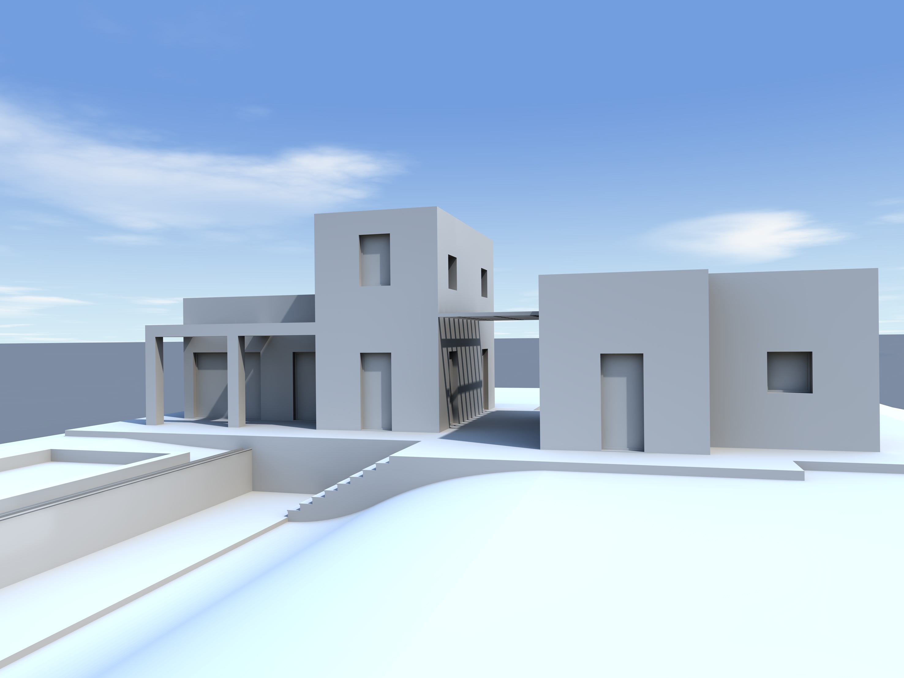

Ciao ragazzi, posto un mio primo studio di illuminazione di questa villetta, è tutto inventato da me per esercitarmi, sono novello di c4d!
Prima di inserire i materiali volevo assicurarmi di aver iniziato bene.
Uso C4d 11.5.
Questi sono i parametri usati:
Cielo Oggetto Sky con Sole intensità 20%
Parametri di rendering:
AA Migliore, Immagine, 10%, 1x1, 4x4, Usa propr oggetto, Scala mip 50, framm picc ibrido.
IG: IR+QMC immagine statica, prof diff 1, intens prim 100 - second. 100, gamma 1.
Cache irr.: Medio, alto, quadrati minimi, media, alto, debole.

ciao neiguz, scusami, ma se i parametri di luce te li ho dati nel tuo precedente post, perchè stai mettendo ancora valori a caso?
c'era anche il discorso delle guide, dei tutorial, hai letto, seguito e approfondito il tutto?
scusami se te lo dico così in modo franco, ma è come se non avessi ascoltato tutti i consigli dati l'altra volta.
http://www.c4dzone.com/it/forum/viewtop ... =2&t=14534
ciao ciao

Carissimo non aspetto i tuoi parametri di luce, anche perchè se così fosse non avrebbe senso la tua "morale", se tu mi dai i valori che usi sovente non mi serve a nulla, non imparo niente.
Non ho usato valori a caso, ma sto imparando grazie al libro del sito e ai tutorial. Ho provato e capito ogni parametro a cosa serve, facendomi il mio cielo, e usando la GI con i parametri che mi sembravano più appropriati dopo varie prove. Se poi tuttociò è sbagliato pazienza.
Capisco che sei un maestro, ma il tuo intervento mi sembra parecchio fuori luogo.

scusa, ma non capisco proprio, così dicevi poco tempo fa
neiguz ha scritto:Ti ringrazio davvero, le tue correzioni mi saranno utili per capire dove ho sbagliato. Mi sto documentando piano piano, anche con i tutorial ed il forum, ma non è facile capire tutto in poco tempo.
oggi ti riproponi con un post dove metti ancora valori a caso e ti arrabbi pure perchè te lo faccio presente? mah
fai pure come vuoi, io non sono un maestro, ho solo cercato di aiutarti.
p.s.: ripeto, il consiglio sulle luci era con valori BASE, non sono di certo quelli che uso, se tu hai il libro poi, sfido a trovare dove ti dice di usare i valori che oggi tu proponi.

Facciamo a non capirci, non mi diverto certo a mettere delle cose a caso sul forum, anche perchè non sono un bimbetto, ma un architetto.
I valori che ho postato sono frutto di considerazioni e prove che ho fatto, non sono a caso, sono valori che ho messo io dopo prove, partendo da quelli di default! Il libro non dice che valori usare ma spiega cosa regolano i parametri. Se poi sono valori che non c'entrano o che non si usano è un altro discorso! Certo che possono essere sbagliatissimi, fuori dal normale, ma io li ho messi apposta per sentire le critiche e per imparare. Senza fare il fenomeno bastava dire: "secondo me sono sbagliati, parti da quelli che ti ho dato l'altra volta!". Semplice.

ciao neiguz, io lascerei l'intensità del sole al 100%, c'è qualche motivo per cui l'hai ridotta al 20%? potrà bruciarti la scena ora ma poi con l'inserimento dei materiali vedrai che dovrai ancora alzarla un poco (oltre il 100)
ciao________
