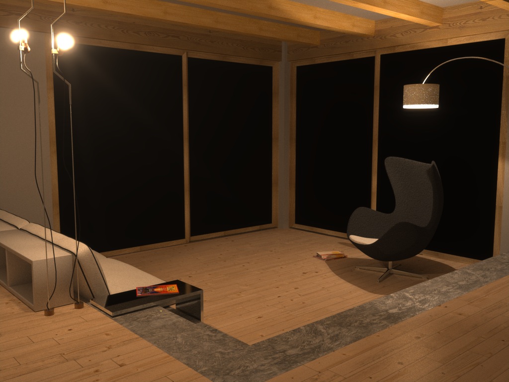

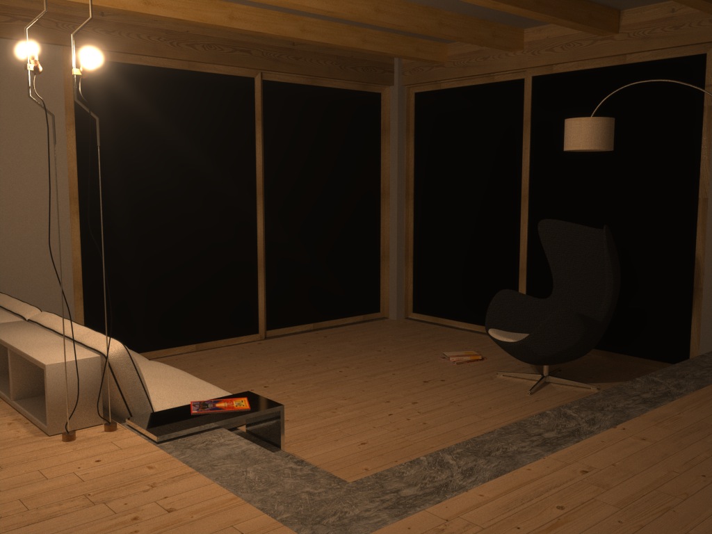

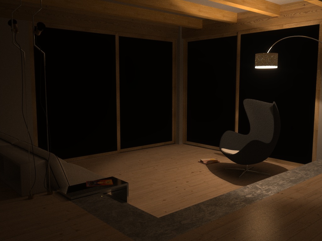

Io ho provato a fare dei video con cinema ma sono lunghissimi i tempi anche perché l'unico metodo che conosco è quello base di cinema e se calcoli che ogni video è fatto da un TOT di frame e ogni frame è un render...
Re: Soggiorno MR v2
Trovi informazioni più dettagliate qui:
http://www.maxwellrender.com/mw2_multilight.php

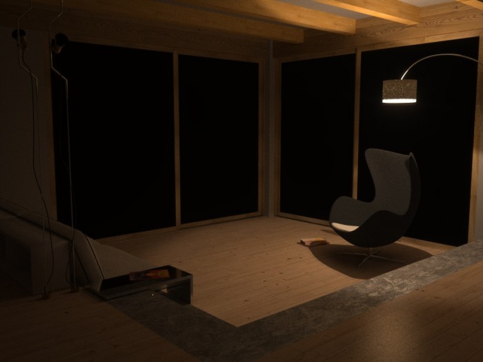

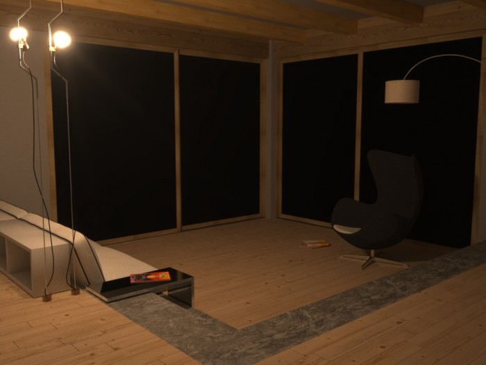

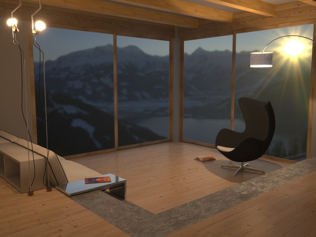

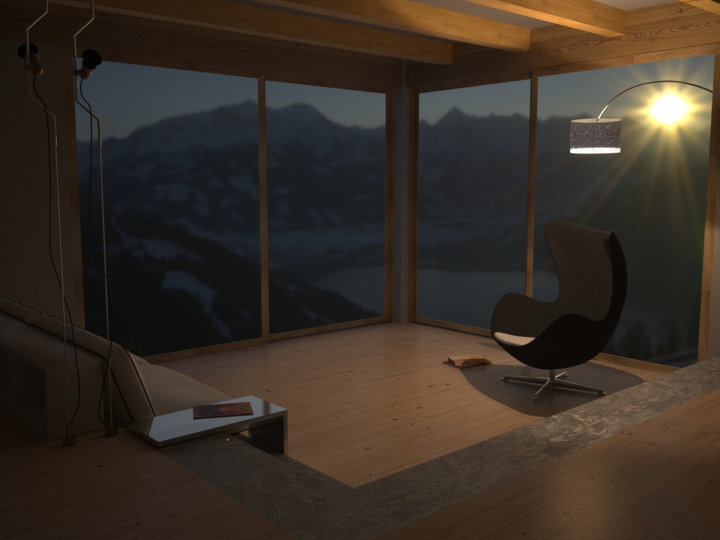

Ciao Manuelll Buon Anno...ManueLLL ha scritto:saccaria: maxwell per questo genere di animazioni in multilight non deve calcolare singoli frame, primo perchè si tratta di animazioni "statiche" per quanto riguarda la camera e gli oggetti, secondo perchè vai a modificare esclusivamente le intensità delle fonti di luce che maxwell essendo un motore unbiased rende modificabili sia durante che dopo il render, immagazzinando questi dati con un unico calcolo. Attivando l'opzione di multilght una volta raggiunto il SL desiderato (ovvero il livello di pulizia dell immagine voluto) andrai ad interagire con una timeline presente in maxwell client nella quale andrai ad inserire dei fotogrammi chiave giocando con i valori di intensità delle fonti di luce e deciderai di quanti frame creare l'animazione, la generazione finiti i settaggi sarà quasi immediata per ogni singola immagine poichè il calcolo è gia stato fatto da maxwell, il termine immediato obbiettivamente è da tarare in base al numero di frame, spero di essere stato abbastanza chiaro anche se forse questo tipo di animazioni con maxwell sono piu facili da fare che da spiegare cosi con delle parole
ManueLLL
a proposito volevo capire meglio , esempio se io dovessi fare un'animazione dove si muove sia la camera che gli oggetti, tu dici che maxwell non deve ricalcolare ogni singolo Frame? ho capito bene? in che modo, puoi spiegarlo un po meglio?

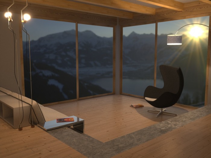

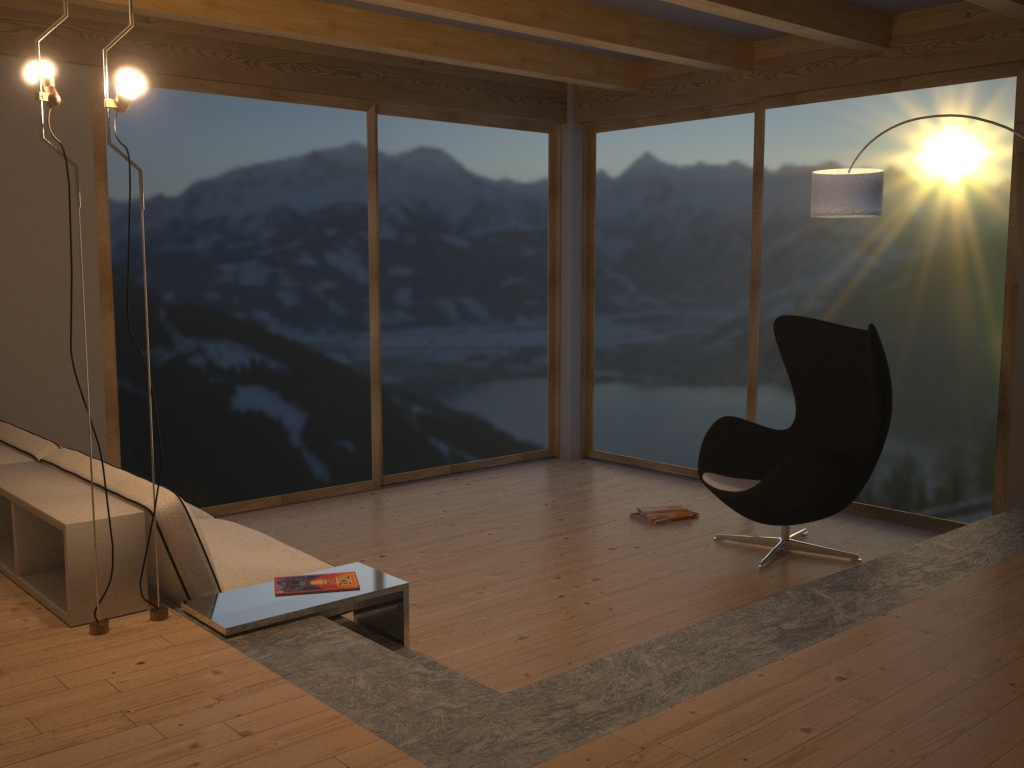

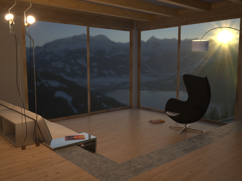

SL 14.00 - 48 minuti
In questa scena ho dovuto eliminare il vetro delle vetrate perché non lasciava passare la luce del sole!!
Qualche idea su come risolvere il problema??

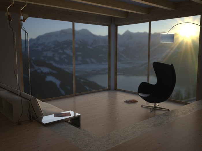

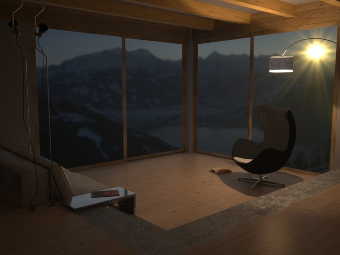

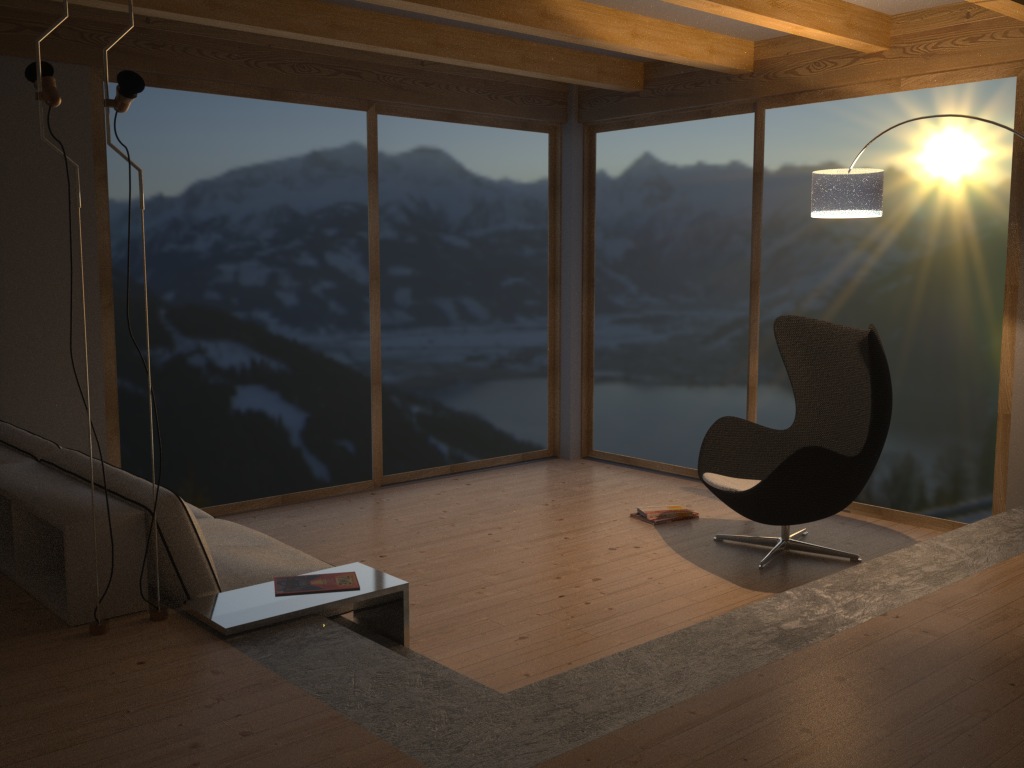

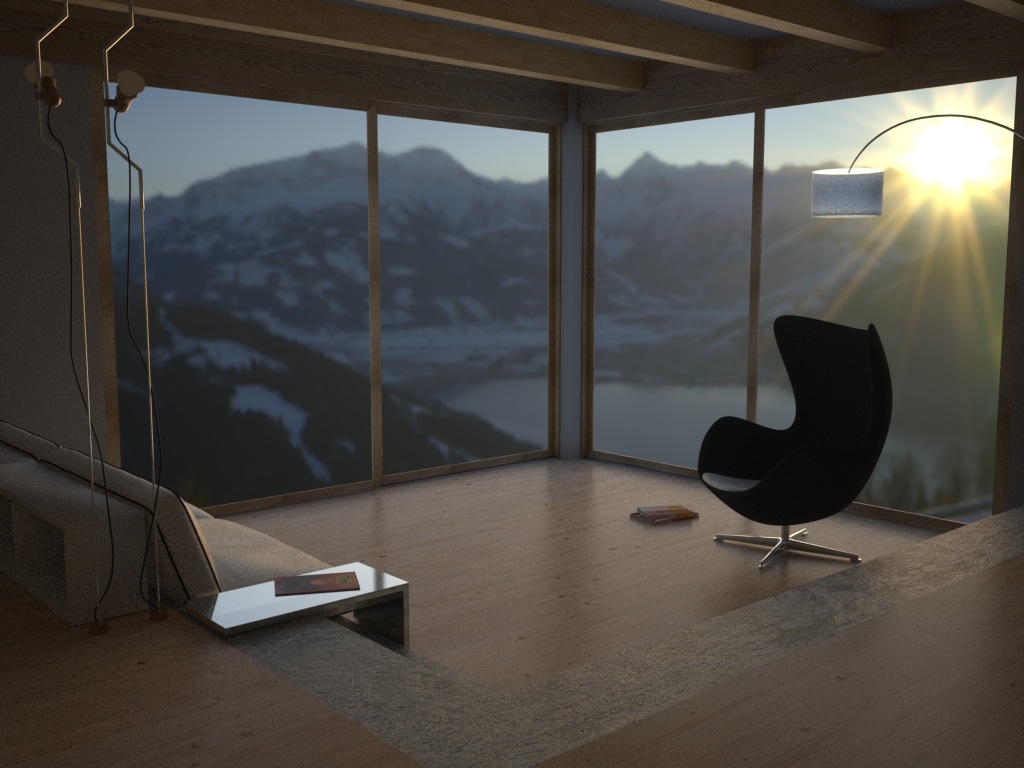

certo che un ambiente così, direttamente sulle montagne sarebbe davvero spettacolare.
In tutti i render, che hai provato, mi sembra che ci sia comunque una piccola carenza di luce, non so se è una scelta.
cmq molto bello.
Un solo consiglio, le ante degli infissi, sono scorrevoli vero?...beh potrebbe essere pericoloso... :D
edit: un'altra cosa, la lampada sulla poltrona, non capisco come sia fatta... mi sembra piatta... ma forse è solo un effetto dei raggi solari che la attraversano...
Re: Soggiorno MR v2
La lampada è una twiggy foscarini, il tessuto del diffusore non è fatto molto bene!
Grazie
