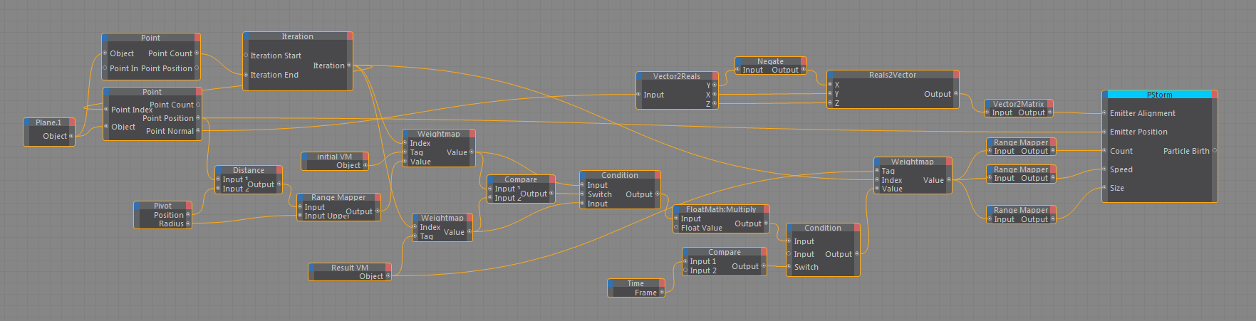

Salve a tutti, Apro un nuovo topic per un argomento vecchio come il mare, ma finalmente riesco nell'intento di controllare le thinking particles con le vertexmap...
La tecnica si basa essenzialmente sul passare al Generatore di particelle il valore di peso delle mappe vertice, riuscendo a controllare sia la nascita che il numero la velocità ectect...
Di seguito un esempio:
https://vimeo.com/117936870

Da questo si può partire a fare delle cose veramente carine con c4d, anche usando plugin vari :) molto interessante e bravo!
