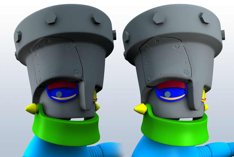

Mi spiace ma riscrivere tutto il pappardellone del topic precedente è impossibile, però ripropongo qualche immagine dello sviluppo.

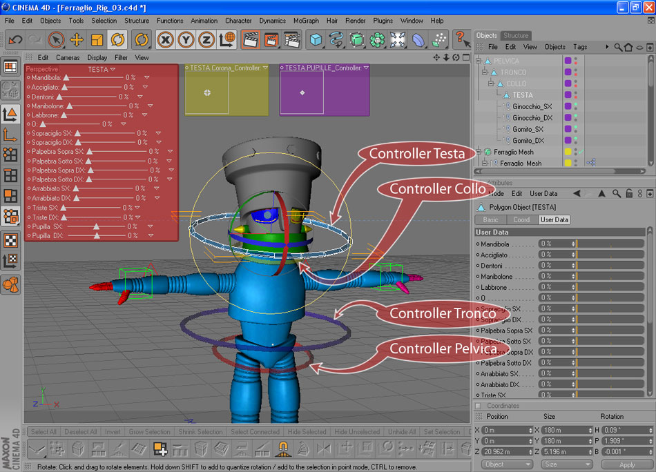

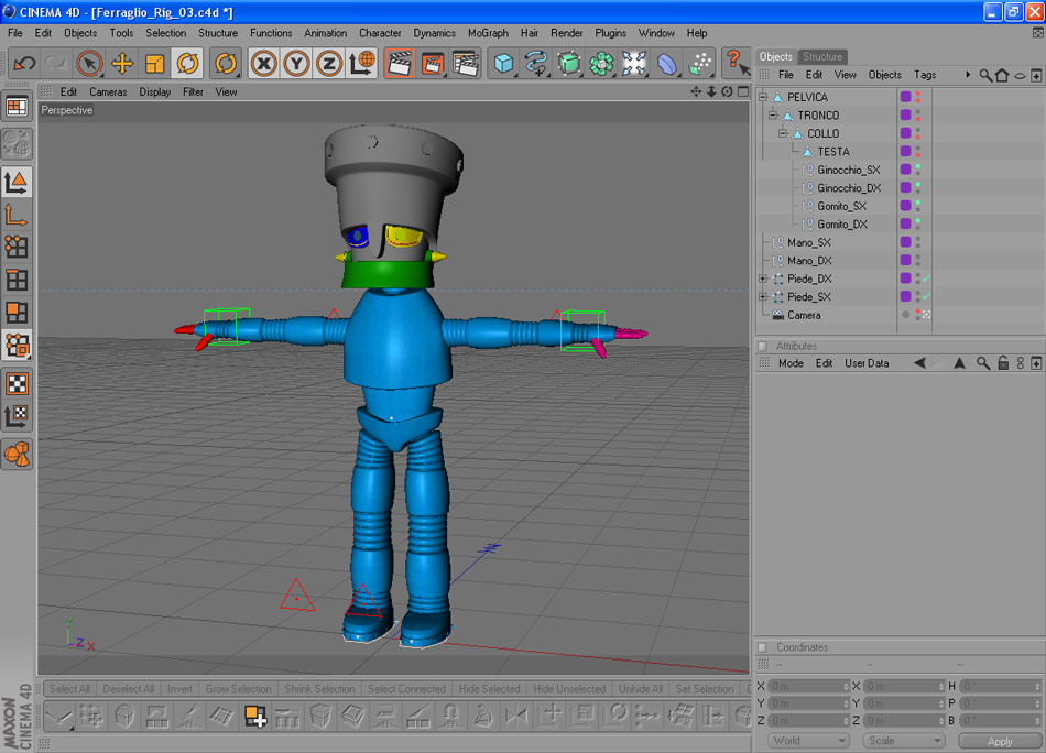

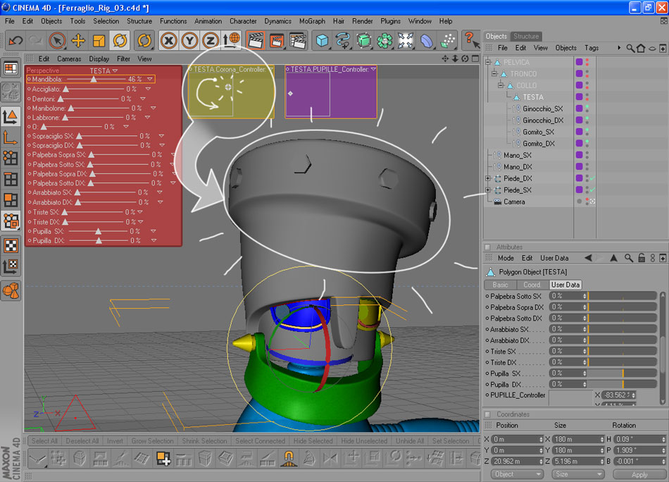

premetto che sono principiante in tutto... nel senso che ho studiato le basi di tutti gli argomenti per capire quello che mi affascina di piu... e fin'ora e in testa il rigging... per fare quei movimenti della testa come se si deformasse sono delle pose controllate dal quadrato con la pallina dentro che non ricordo il nome??

dragolong1995 ha scritto:per fare quei movimenti della testa come se si deformasse sono delle pose controllate dal quadrato con la pallina dentro che non ricordo il nome??
L'animazione della testa è ottenuta da un mix di pose di morph ed espressioni(nel senso di Xpresso). Il pallino è il controller della parte superiore della testa, animata da una joint piazzata all'interno. Sulla Joint ho attivato anche l'opzione soft IK in modo che la "corona" si muovesse autonomamente di riflesso ai movimenti della testa.
