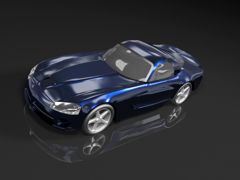

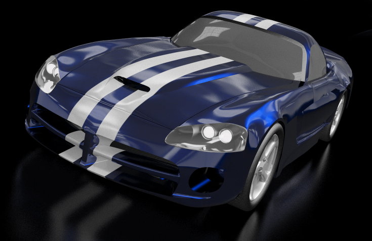

Scusate mi sono dimenticato di dirvi come ho fatto il render. Ho usato vray con una luce area + hdri e due luci area messe ai lati con il 20% di intensità.

Il finestrino, lo stesso sportello, lo spigolo del faro dal lato della gomma; poi la mesh modellata una volta definitiva ha bisogno di uno spessore per rendere al meglio, come pure i vetri dell'auto!
Dovresti postare un wire senza Hypernurbs dove, quelli più in gamba del sottoscritto, ti sapranno dire dove e come aggiustare la mesh!
Comunque non male come inizio dopo anni e come prima auto!

Per il modello penso che dovrei rifarlo da 0 per correggere tutti gli errori
Re: Viper SRT
Per come la vedo io se il tuo obiettivo e di imparare, non è che dovresti, ma devi rifare la modellazione da zero, postando i vari wire e seguendo i consigli che riceverai man mano da gente in gamba che frequenta questo forum! (non io!)
Altrimenti, senza offesa, puoi cambiare colore, livrea, illuminazione etc. ma la musica non cambierà!

Probabilmente dovrei fare tutta una mesh e poi spezzarla in vari pezzi per non avere quelle superfici diverse le une dalle altre.
