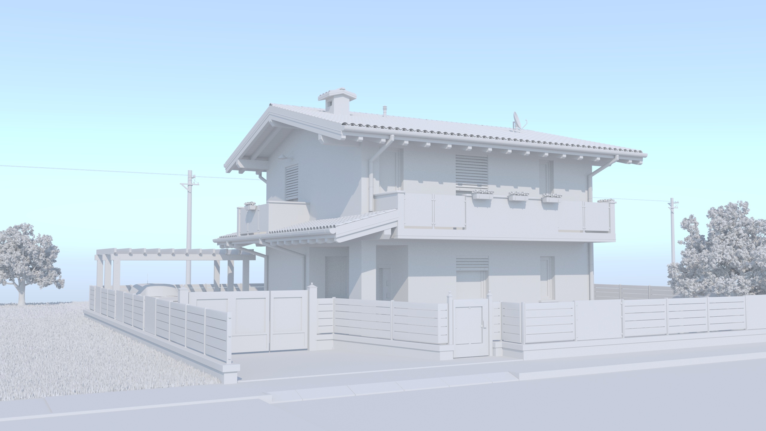

Ecco il test senza materiali... stoppato a Denoise 10.5 anche se presto.. giusto per dare l'idea
Confermato i buon modello, la luce tutto sommato va: ti tocca cominciare a lavorare sui materiali. Un intonaco deve avere almeno un bump ed un minimo di specularità, comincia da quello. Sul forum di corona dovresti trovare uno script per la creazione rapida di alcune tipologie di materiali, tra cui vetri semplici e metalli. Attendiamo up

Il render in se non è male, gran parte della poca realisticità secondo me è data dal cielo (troppo postatomico il primo, troppo scuro il secondo) e dall'inquadratura frontale che non ha mai reso!
L'illuminazione è forse troppo sparata, o sono settati male i parametri della camera, infatti il bianco dei balconi, della parabola e degli infissi è sovraesposto!
A questo possiamo aggiungere il fatto che i vetri non riflettono una cippa ed il quadro è completo!

hurricane ha scritto:Il render in se non è male, gran parte della poca realisticità secondo me è data dal cielo (troppo postatomico il primo, troppo scuro il secondo) e dall'inquadratura frontale che non ha mai reso!

I vetri non riflettono nulla perché non hanno nulla da riflettere (a parte gli altri oggetti della scena) non perché non siano riflettenti come materiale! Ora io non so come funziona Corona ma prova a mettere un HDRI e vedrai che ti rifletteranno il paesaggio intorno, gli alberi, le nuvole etc. come ho fatto io qui: http://www.c4dzone.com/data/gal/images/Vista1_PS.jpg
Se il cielo lo aggiungi in post ok, trova una buona immagine in cui si vede un orizzonte, delle nuvole e altro e nella quale la luce provenga dalla stessa direzione del tuo render! Come ho fatto qui: http://www.c4dzone.com/data/gal/images/In_Out_06_1.jpg

Mi sorge il dubbio che il tuo monitor non sia ben calibrato, l'immagine è completamente sovraesposta di almeno due stops, vedi ritocco in photoshop
Poi ci sarebbe il discorso della realisticità dell'erba, delle textures per esempio il cemento del cordolo ha una textura troppo marcata e grande o la textura dell'asfalto non eccelsa e le strisce bianche troppo grandi e perfette che finiscono sotto al marciapiede, poi lo sfondo senza nulla, molto improbabile, a meno che non sia costruita sulla cima di una collina.
piccoli particolari come la ripetizione dei vasi di fiori identici (cambia solo il colore) danno una botta al nostro cervello facendogli subito pensare che non è una foto facendogli mettere in discussione tutto il resto.
La posizione della fotocamera andrebbe ad altezza di cavalletto, circa 110 cm
