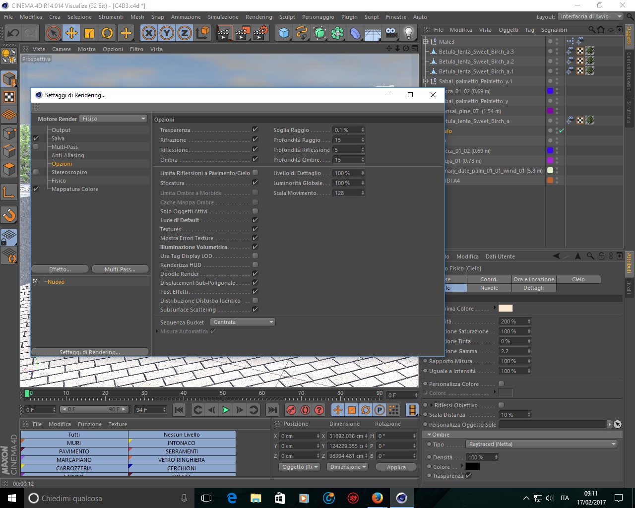

Nei settaggi di rendering, ho impostato motore render fisico, campioni: fisico, e ho impostato la mappatura colore.
Per le ombre ho impostato nel cielo fisico raytraced (netta).....comunque sotto il tetto l'ombra io la vedo è leggera ma secondo me c'è,.....
Piu' che altro il rendering anche a me da l'idea di essere "piatto" e non capisco se puo' dipendere dalle texture o dall' illuminazione.
Allego delle immagini con le impostazioni dei settaggi se qualcuno puo' darmi dei consigli, sono piu' che graditi

Allora, le ombre lasciale AREA, non nette...le nette non sono realistiche nel cielo.
La cosa che non mi torna e' che nonostante tu abbia attivato la GI fisica, della versione che usi, non hai ombre e mi fa pensare che tu abbia degli elementi in scena che rompono le scatole alla luce, non e' la luce automatica perché' quella si disattiva da sola con l'attivazione della GI, secondo me i casi sono due, o hai una luce in più nella scena, oppure hai qualche oggetto tipo l'ambiente, che schiarisce tutto, perché non hai praticamente ombre...sotto la casa con il cielo fisico e la GI indiretta nel pannello fisico dovresti avere una bella ombra...
apri le gerarchie oppure clicca nel simbolo a forma di OCCHIO che hai sopra la lista degli oggetti, ti si aprirà una "legenda" con gli elementi che hai in scena, cosi' da capire se hai dei simboli della luce (la lampadina) o hai soltanto il cielo fisico in scena che dovrebbe fare un lavoro decente...

Allora, ci sono delle zone che sono illuminate., fammi una cortesia, RANZA via tutti i materiali da sotto, le palline, tutti tutti, rifai un rendering stando attento pero' di impostare nei "parametri progetto" (CTRL+D) e in gestione attributi metti "colore oggetto predefinito" su grigio 80.
Rifai il render e vediamo se appaiono le ombre della GI

controlla vedi il sotto tetto, li ora c'e' ombreggiatura...
Ora c'e' da alzare la luce perché e' molto debole...aumenta la forza del SOLE, nel cielo fisico (non nella zona cielo), portala magari a 150%, diciamo fino a che non ti trovi la facciata QUASI bianca, non bruciata senno' e' un peccato.
Tieni presente che la posizione del sole e l'orario che hai messo non e' il massimo, perché' e' sparata sull'angolo della casa...se invece giri il sole mantenendo quell'orario (giri proprio il sole a mano orizzontalmente) e gli fai la zona di sinistra in ombra, vedrai che viene più bello, a meno che non se vincolato dalla posizione architettonica che va rispettata.
Fai una prova con un bel sole più forte e vediamo se si aumenta i contrasti...
ps: spunta la voce "abilita" nel cielo fisico togliendo le nuvole che mette il cielo fisico, perché' sono una delle cose più brutte che la maxon potesse creare
