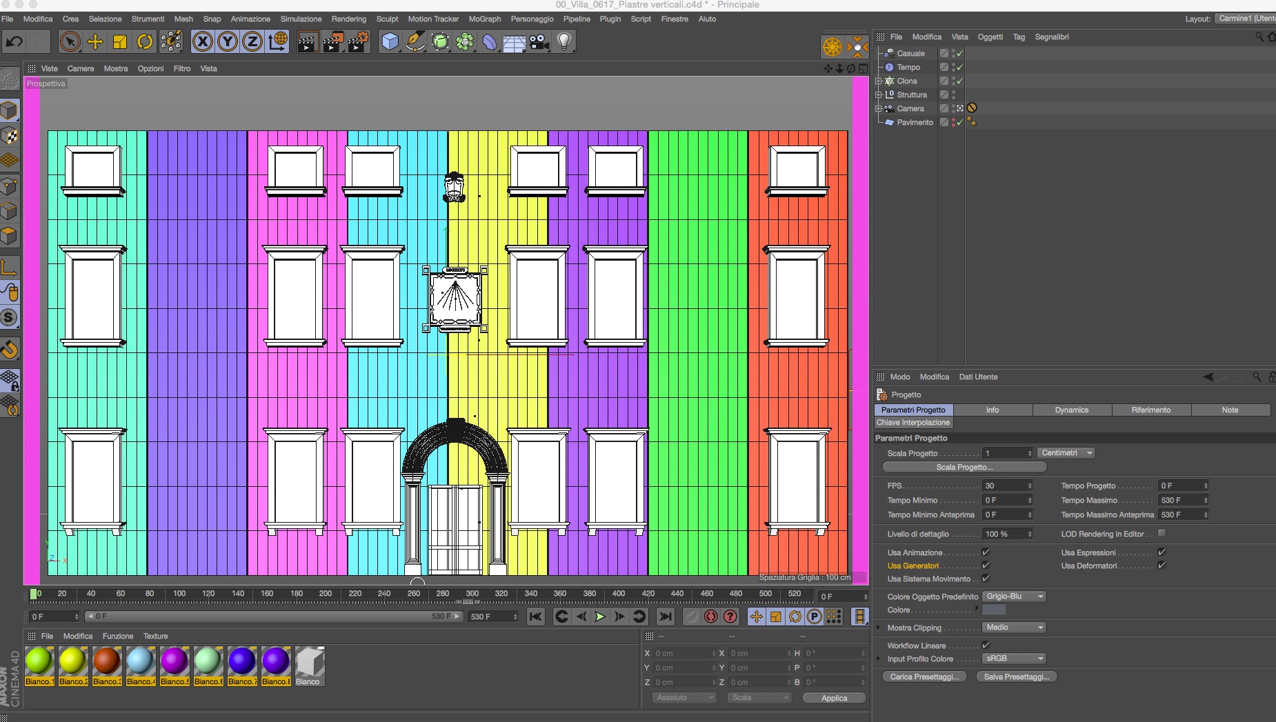

devo animare tutti gli elementi architettonici (finestre, porta,stemmi) allo stesso modo di ogni singola striscia colorata (clonata con mograph e animata con ''Time'' e ''Random''). Cioè allo girare della prima striscia rossa di destra devo ruotare (e sincronizzare a tempo) anche le prime 3 finestre verticali. Devo utilizzare Xpresso ? Mi potete aiutare? Grazie mille. :shock:

scusa nn so se ho capito, cioe' gira la parete rossa e girano anche le finestre verticali? ma in che senso girano? fanno un giro diverso rispetto alla parete? o si trovano in posizioni diverse? se devono stare insieme mettile in gerarchia cosi' girano insieme alla parete...non so se ho capito bene... :lol:

dovrebbero ruotare di 360°al passaggio dell' effettuatore ''Tempo'' su ogni striscia colorata ed in maniera sincronizzata.... con la gerarchia ho provato ma tutte le striscie fanno parte di un oggetto mograph.. :@

forse potresti ottenere quello che cerchi usando lo shader effector pero' in quel caso dovresti usare quello per associare il colore ai vari pezzi e quindi poi ruotarli

penso ci sia un po di casino...hai un mescolone di roba...non ti conviene fare una striscia colorata con dentro la sua finestra? cosi' poi mograph gira il gruppo...perche' cosi' non fai distinzione...sono tutti cloni buttati dentro e diventa un casino pfiu
