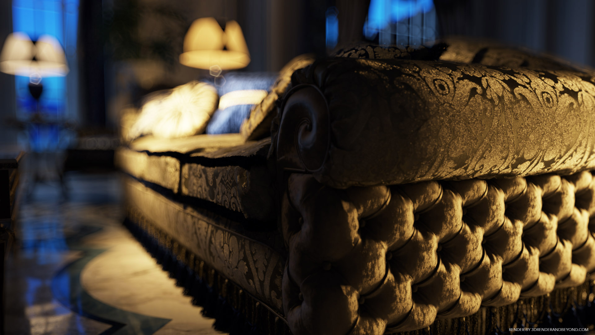

Personalmente cerco di posizionare eventuali softbox nascondendoli dietro a oggetti in modo da renderli invisibili ma soprattutto li posiziono in modo tale che mi plasmino la luce attorno a parti interessanti dell'inquadratura piuttosto che avere una "sparata" di luce omogenea e indistinta, guarda Caravaggio.
Quì ad esempio, oltre alle luci presenti in scena, ho nascosto una luce a destra del divano per un'illuminazione radente(pensa a come sarebbero scomparsi i volumi dell'imbottitura laterale se avessi avuto una luce frontale), in più c'è anche uno spot di luce in alto per illuminare il corpo del divano, so che si tratta di una scena notturna ma spero che abbia reso l'idea.

a ps dimenticavo: complimenti per il render che mi hai postato!
