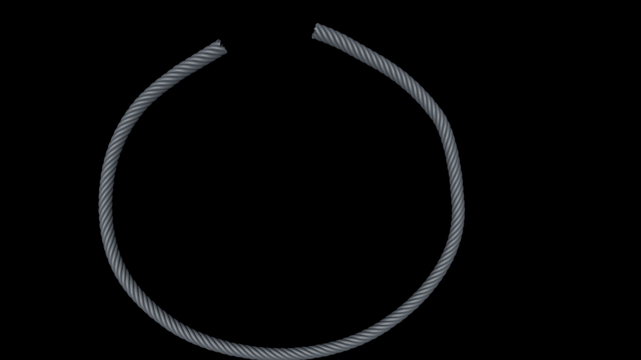

Salve a tutti, sto provando a modellare una fibula antica, solo che ho un piccolo problema con la modellazione delle ziglinature.
Praticamente l'oggetto è il seguente Immagine
a me è venuta una cosa del genere Immagine, però vorrei che la ziglinatura avesse la stessa curvatura. Come potrei fare? Avete dei suggerimenti?

non so se usando la sweep e facendo si che la sezioni giri su se stessa molte volte potresti ottenere la stessa cosa...

elisa ha scritto:non so se usando la sweep e facendo si che la sezioni giri su se stessa molte volte potresti ottenere la stessa cosa...
provato, ma nulla. Ho risolto lasciando più o meno com'è, senza dargli quell'angolatura. Su reddit mi hanno consigliato di farlo a mano e magari copiarmi i parametri per poi ripeterli ad ogni giro (?). Praticamente un lavoro da orafo.
Volevo sapere se qualcuno ha un modo rapido per angolare diversamente una molla, che è la forma che ho usato per questa modellazione.

Puoi provare con Reeper 2 , un plugin gratuito che dovrebbe fare al caso tuo, ha diverse opzioni tipo impostare la grandezza variabile della corda e dei filamenti o la rotazione:
http://www.codeworkers.de/garage-plugin ... x_eng.html

maruzzella ha scritto:Puoi provare con Reeper 2 , un plugin gratuito che dovrebbe fare al caso tuo, ha diverse opzioni tipo impostare la grandezza variabile della corda e dei filamenti o la rotazione:
Ottimo! Grazie! Provo subito!
