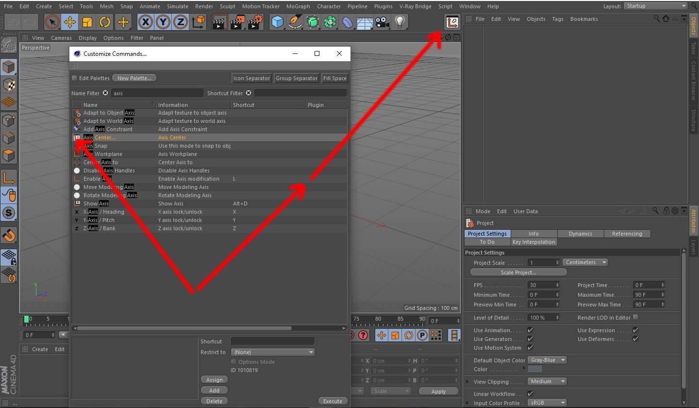

se hai molti oggetti a cui applicare il center axis clicca Shift+F12 ti si apre la finestrella di customize commands, scrivi axis nella ricerca poi prendi l'icona del axis center e trascinala nella barra come in foto.
