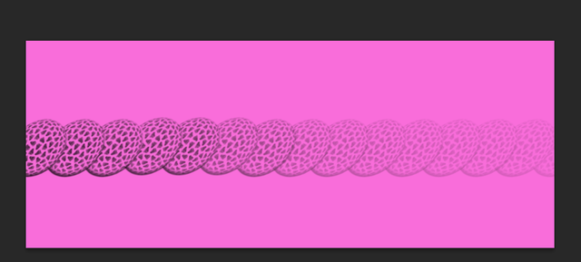

Ho necessità di far sì che su una selezione Mograph, oppure su un un Cloner lineare, venga applicata una trasparenza a gradiente.
Sto valutando la possibilità di farla tramite un effettuatore piano, ma l'effetto non è quello che desidero ed inoltre mi andrebbe a complicare di molto quella che in realtà dovrebbe essere poi un'animazione semplicissima, da fare con pochi kf.
Domanda: è possibile, un po' come se fossimo in Photoshop, utilizzare un piano sovrastante al quale applicare un materiale che mi crei un gradiente orizzontale che agisca su un parametro a mia scelta? A tutti gli effetti creare una maschera...
Vi allego quello che è il risultato finale al quale devo fare riferimento: nello specifico dovrei agire sui neri in modo da far "scomparire" i cloni senza agire sulla trasparenza, in modo da farli muovere a mio piacimento e mantenere l'effetto finale sempre costante.
Grazie mille! Non prendevo in mano C4D da diverso tempo ma prometto che in futuro mi applicherò moltissimo e riuscirò a fare domande più interessanti per la community.
Saluti,
Stefano
ogni elemento sferico è un clone. il materiale è una semplice text bn su alpha (per scontornare quello che se no sarebbe un raster della grandezza del canvas). La moltiplicazione del colore è ottenuta mettendo come colore il colore di sfondo, quindi l'alpha è solo per delimitare "l'uovo".

mi rispondo da solo dopo una illuminazione: risolto mettendoci sopra lo stesso sfondo rosa ma con un materiale che ha in aggiunta un gradiente orizzontale sul canale alpha.
