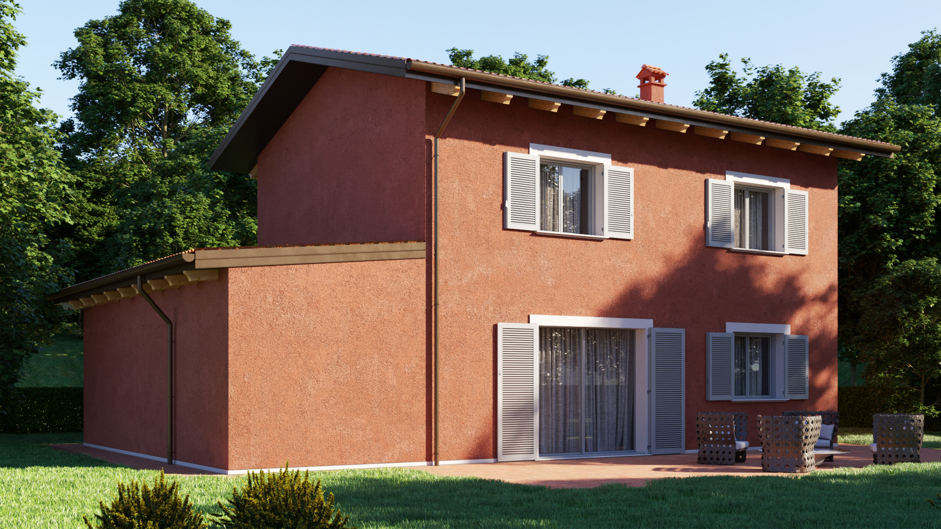

premetto che non ho mai fatto un catalogo per nessuno...
Questa è un ipotesi/bozza di immagine che inserirei nel catalogo di case in legno, Modello Tradizionale. (Specifico che il progetto mi è stato dato da un altro studio)
altra domanda, siccome non mi è stato specificato nessuna dimensione sia di cm che di pixel, quali sono le regole o le misure standard?
C&C ben accetti
Grazie.
Andrea

Re: Casa Per Catalogo
Grazie Milledavidecarr ha scritto:te fai un a4 a 300 dpi....circa 2500x 3500, almeno per la stampa sei a posto...
Ora.. mio personale consiglio visto che si tratta di catalogo:
- attiva ed usa in post produzione il dof o zdepth, aiutandoti magari anche attivando un mask id solo per l'edificio.
- togli un po' di saturazione dalla scena o usa un LUT con valori bassi e non 1, oppure aiutati sempre con il mask id per non desaturare poi troppo l'edificio che è l'elemento principale.
- posiziona se non già fatto la camera ad altezza dal piano di calpestio 140/150cm.
- metti più silhouette o piante basse dietro le siepi per nascondere le zone "morte" dove si vede il terreno verde in salita.
- occhio alle texture delle travature in legno, ed anche alla trave di legno che entra nella colonna in muratura.
- abbassa la riflessione della verniciatura delle pareti (altrimenti sembra ancora fresca, appena fatta eheheh), ed occhio alla grondaia che ha le gole in oro.
- smussa e dai maggior rilievo ai mattoncini (se lo prevede il modello in questione).
poi boh... che ti dico ancora.. bravo davvero!!!
Grazieeeeeee mirko.ZioJack ha scritto:Andrea, stai facendo dei progressi mostruosi! Mi piace!!
-allora per i primi due punti provo a modificare,
-la posizione della camera è a 150cm
-il terreno in salita lo hanno richiesto loro, volevano uno sfondo collinare....forse ho esagerato,
-le tex delle travi le ho rifatte, come quelle dell'assito della copertura,
-la vernice fresca...è una casa nuova ok abbasso le riflessioni,
-le grondaie cone i pluviali in teoria dovrebbero essere di rame...riguardo il materiale,
-i mattoncini sono una tex con displacement....comunque hanno già detto che vogliono la tinteggiatura al posto della fv,
-ho tolto il battiscopa fuori perché non mi piaceva.
non riesco a trovare diverse piante che possano colorare il giardino, visto che qui non cè la piscina...
Questa sembra meglio. grazie a Tutti e se avete altri consigli sarò lieto di ascoltarli
Per quanto mi riguarda sposterei innanzitutto il discendente della gronda più bassa più verso lo spigolo del muro, come hai fatto per quella più alta, e poi....... e poi niente arricchisci!!!
Luci esterne non sono previste? Lampioncini nel prato o vicino al muro? Metti, che ne so.... un BBQ, degli attrezzi da giardino, un'antenna/parabola, i ganci fermapersiane, una bici appoggiata al muro......
Su su lavorare!!!
