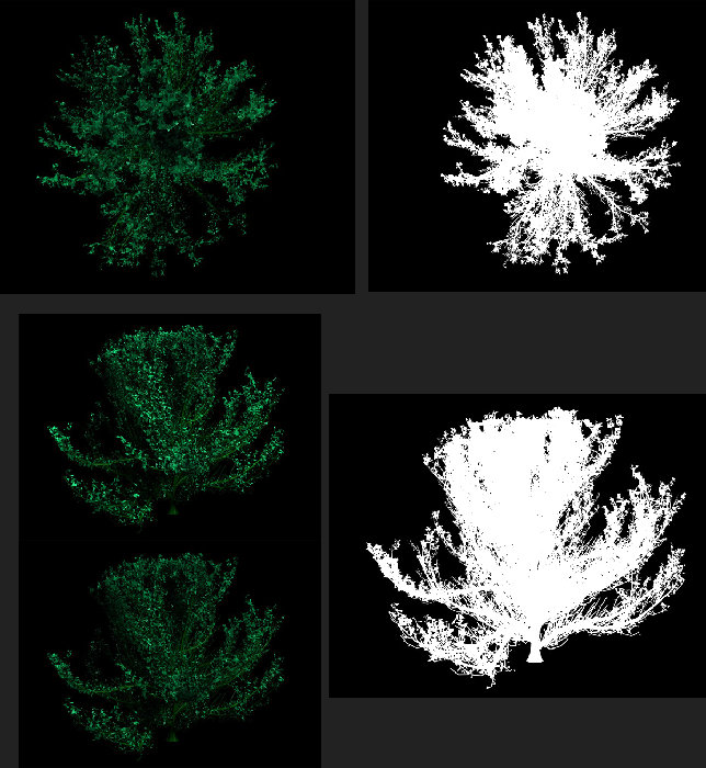

Giuto in questi giorni mi sto interessando della questione ... la soluzione che mi sembra si possa adattare alle esigenze più disparate, (angolazioni particolari, illuminazione di un tipo piutosto che di un altro, di fronte o dall'alto, etc.), è quella di utilizzare software che generino vegetazione, creare una scena in C4D con la sola pianta e fare un render con attivato l'object buffer (così da creare anche la mappa in B&W di cui ti parlava Bluvetr0) ... questo ti consente di poter tornare in qualsiasi momento a quella scena e cambiare angolazione alla camera o incidenza della luce se vedi che nell'inserimento questi aspetti non sono corretti.
Io conosco due di questi software, gratuiti, ... NGplant e Arbaro, il secondo necessita di avere installato java, il primo no ed è più comprensibile e semplice.

Se pensi di seguire questo metodo, preparati a dover smanettare un po' con i programmi e a dover texturizzare i modelli, cosa comunque piuttosto semplice.
Magari sarà più complesso che trovare materiale in rete, ma, ripeto, è un metodo molto flessibile e che, estremizzando, "rimane anche se cade la connessione" ! eheh! :wink:

Ecco un esempio.
L'albero è sempre lo stesso, dall'alto e di fronte, con due illuminazioni diverse ... in questo secondo caso l'alpha è pure lo stesso.
Texturing molto veloce, solo colore.
Marco.

@mtcsat: veramente bella l'immagine che hai postato come esempio..ecco cercavo proprio una cosa così :D , però ti chiedo: io ho già svariati oggetti albero in *.c4d, con le texture già sistemate ecc..perchè li ho scaricati dalla rete.. secondo te c'è differenza tra renderizzare dall'alto questi modellini che ho già e scaricarmi il programma e fare gli alberi come dici te? risparmierei un passaggio che a questo punto potrebbe essere inutile..
