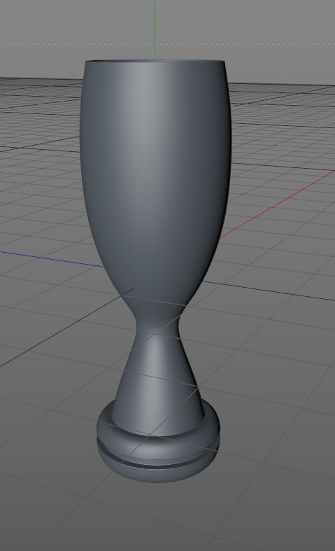

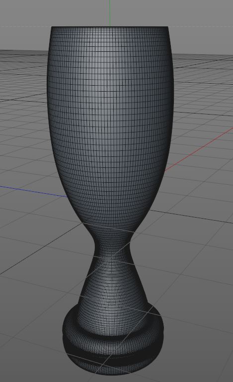

Riprendo questa discussione perchè mi è arrivato un lavoretto proprio di questo tipo. Per me è la prima volta e subito ho sbattuto il naso su di un problema dovuto, immagino, alla mia inesperienza.

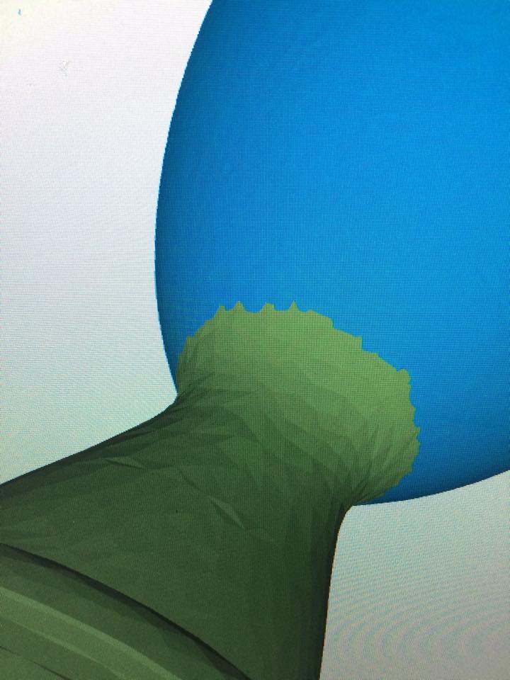

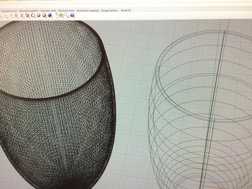

Sto facendo per un amico una coppa che lui vorrebbe stampare in 3D. Ho preparato il primo modello di prova, l'ho fatto di buona qualità e come si vede in foto le superfici sono regolari e lisce. Ho esportato il file in .STL e consegnato alla ditta che fa stampe 3D. La ditta mi ha ritornato delle foto del file dicendomi che è tutto irregolare e che la cosa richiederà ulteriori lavori di levigatura e mi ha chiesto, visto la semplicità del modello, che al limite possono ridisegnarla loro con CAD e mi hanno dato un esempio veloce per farmi capire la differenza tra il mio modello e quello loro.
Chiedo se bisogna seguire una particolare procedura d'esportazione e/o modellazione visto che il formato .STL mi triangolizza tutta la mesh dandomi un sacco di problemi in fase di stampa.
Grazie mille.

Posso solo dire che nella mia esperienza di stampa 3D cinema ha qualche problemino di esportazione, sopratutto per quanto riguarda le boleane. Poi vedendo l'immagine del vaso non mi sembra così complicato da stampare. L'unica cosa potrebbe risultare molto pesante in gestione in quanto pieno di mesh.

Ciao RiccardoMarco e grazie per l'intervento. Il punto è che cinema esportando in .STL triangolizza tutto e la superficie risulta essere tutta spigolosa e non armoniosa! Inoltre la coppa ha dimensioni abbastanza grandi (58 cm in altezza) e molti studi non mi hanno fatto la prova proprio perchè over-size! Il file di per se non è molto pesante, 4.7 mb!
Per il "pieno di mesh" non l'ho capita, scusami. La coppa è una mesh unica. :)

Scusa forse mi sono espresso male io, ma dall'immagine mi sembra che tu abbia messo una superficie di suddivisione quello aumenta enormemente il peso del file. Forse era quello che ti dicevano che non andava bene. Se poi non l'hai usata mi sbaglio io :lol:
