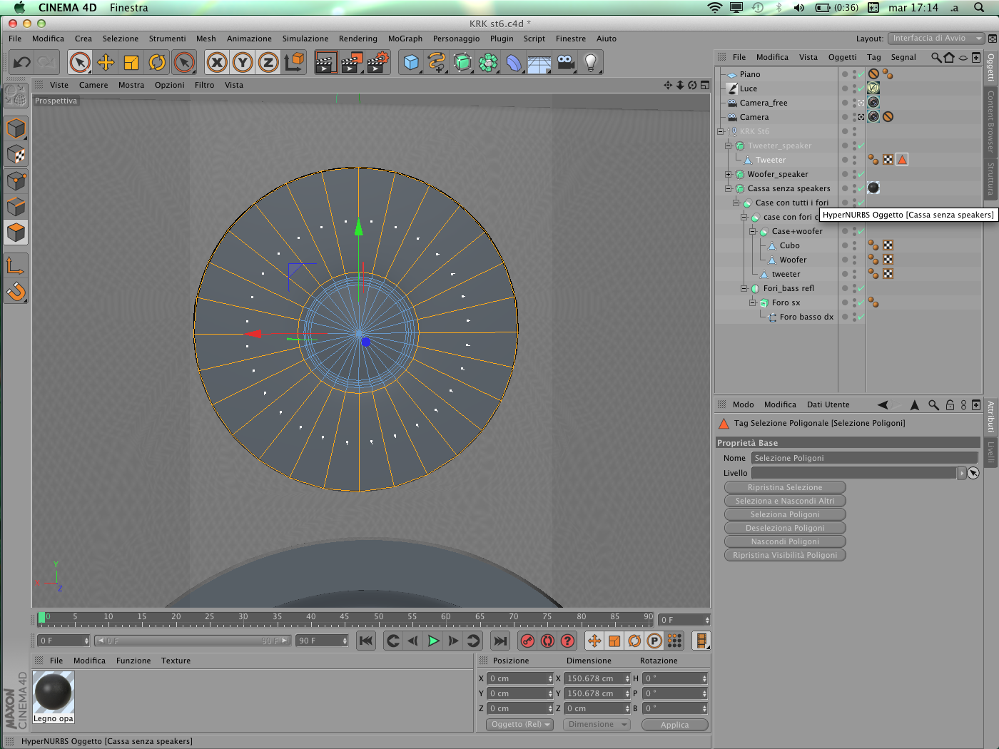

- selezionato i poligoni della circonferenza esterna del tweeter ;
- memorizzati con SETTA SELEZIONE;

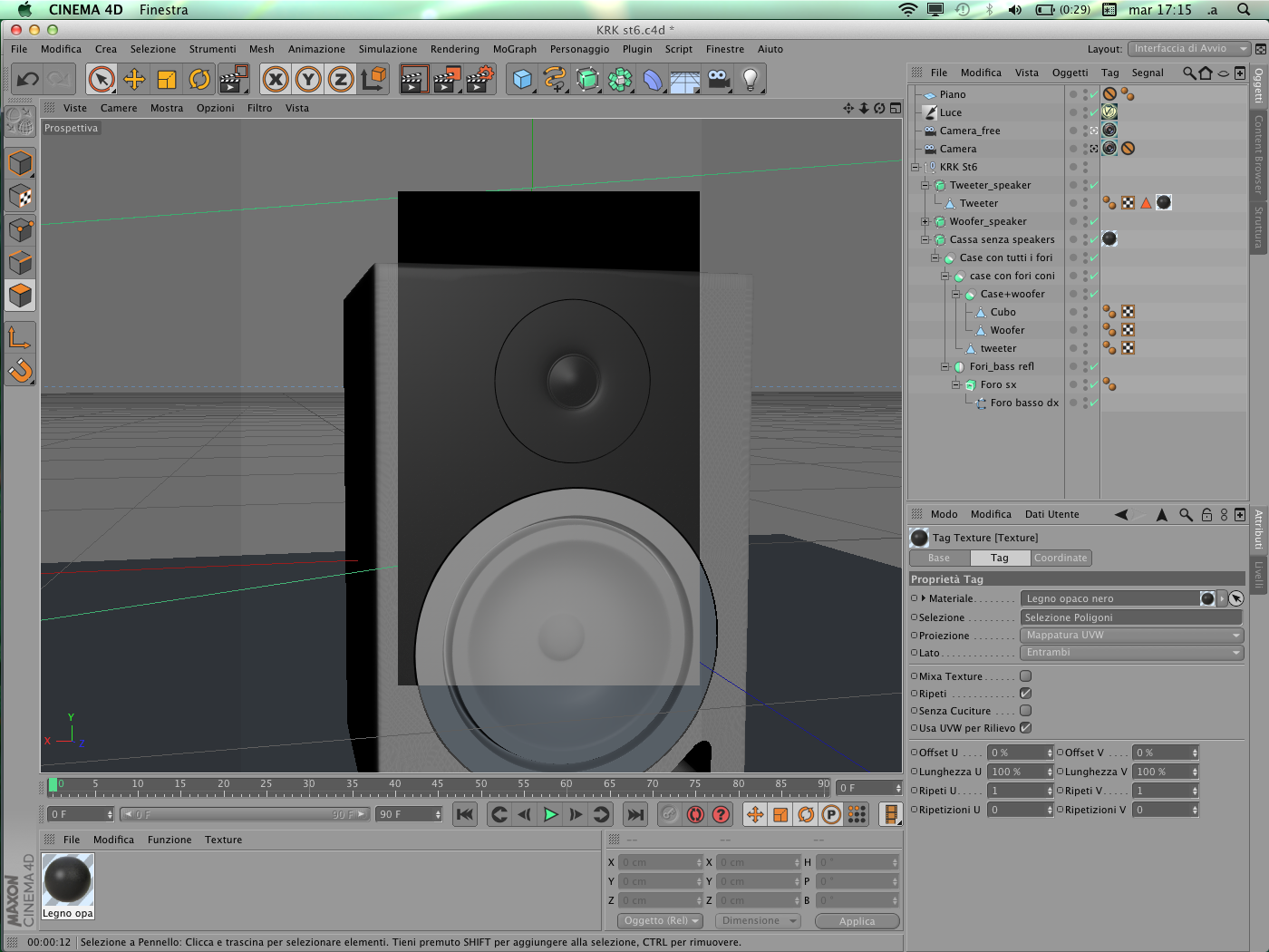

- trascinato sul tweeter il materiale che voglio e nel TAG Texture del materiale stesso ho inserito, alla voce selezione, il triangolo arancio della selezione poligonale.
Tutto sembra ok, ma quando lancio il render si vede il materiale su tutto l'oggetto e non solo sui poligoni selezionati.
Cosa sbaglio?????

in questa seconda si  vede, nel render, il materiale opaco scuro su tutto il tweeter, mentre la parte centrale dovrebbe rimanere senza materiale.
in questa prima foto si dovrebbe vedere la selezione poligonale

prima di assegnare un materiale alla selezione, metti un materiale come "base" quindi prima del tag materiale che agisce solo sulla selezione. Così cinema sa che di base la mesh ha il materiale X ma sulla selezione ha il materiale Y

nexzac ha scritto:prima di assegnare un materiale alla selezione, metti un materiale come "base" quindi prima del tag materiale che agisce solo sulla selezione. Così cinema sa che di base la mesh ha il materiale X ma sulla selezione ha il materiale Y
Yesssss!
Fatto!
grasssie again!
