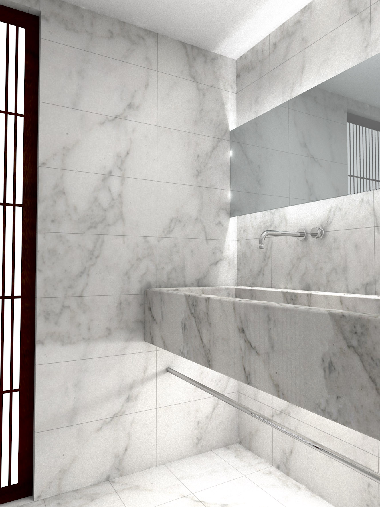

Ciao a tutti, ho bisogno di voi per un consiglio, sto utilizzando Cinema 4d R15 visualize, ho fatto delle prove d'interno utilizando materiali di cinema 4d, però non sono molto soddisfatto. Volevo sapere quale motore di render mi consigliate, se Vray o Maxwell render, o altro.... inoltre ho notato che con la global illuination vengono fuori dei colpi di luce negli angoli dei poligoni..... vedi immagine allegata sui bordi dello specchio, come posso evitarli??? (PS luci Area a cilindro dietro lo specchio con decadenza e visibile alla riflessione).... questo problema della Global si riesce risolvere se utilizzo vray od altri motori???
Grazie ciao

quelle macchie di luce possono essere dei settaggi bassi della GI, specialmente per quanto riguarda la irradiance map.
la scelta del motore di render non va fatta per risolvere questi "problemi". é una scelta che dipende esclusivamente da ció che vuoi fare.
tra i motori che hai citato ti consiglierei vray se fai render architettonici o di interni.
maxwell é un motore unbiased, facile da usare, pochissimi settaggi ma lunghissimi tempi di render, per cui te lo sconsiglio. ma essendo appunto un motore che non usa la irradiance map, cioé una mappa approssimata, non avresti questi problemi di macchie se usi settaggi bassi, alla peggio avresti l'immagine un po' rumorosa e sgranata.
ma sono ovviamente opinioni personali. su questo forum potresti discutere per chilometri di post di confronto tra maxwell, vray, ar3, ecc.
la mia opinione é che se sei bravo puoi tirare fuori dei capolavori anche dal motore interno di cinema4d, spesso sottovalutato.
allo stesso modo, se sei una capra, puoi fare delle schifezze anche con vray, ritenuto da moltissimi uno dei migliori motori mai esistiti.
