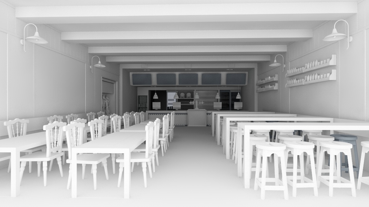

Ciao ragazzi, ho fra le mani un lavoretto preliminare di impostazione di pub/fast food..di quei lavori che presenti al cliente una bozza dell'idea e poi addrizzi il tiro in un secondo momento, pertanto da risolvere velocemente anche in fase di render ;)
Il capo mi ha passato giusto il rettangolo da arredare e purtroppo non son comprese finestre, l'unica luce viene dalla spalle alla vista dove si presume ci possa essere il corridoio o spazio aperto di un centro commerciale....poi ovviamente gli spazi variano in base alle esigenze e ai locali ma intanto l'idea si basa su uno stand regolare :roll:
Che consigli mi dareste per illuminare meglio la scena? in primo piano sono al limite mentre al bancone gia è buio
Ho una versione gia texturizzata e illuminata da altre luci area e ies ma appunto i tempi si allungano
l'attuale file ha
Color MApping 1,1,1
Enviroment background bianco con valori di default 1,1

c'é poco da fare...
se vuoi una luce realistica, e l'unica luce arriva dalle spalle, come dici tu in primo piano é chiarissimo e il bancone é scuro. é normale poiché la luce area decade in modo esponenziale.
se proprio non vuoi accendere le lampade del bar perché poi il render é troppo lungo, allora puoi usare questo trucchetto:
crei una mappa di profonditá che inizi dove si trova la camera e finisca in fondo alla stanza. dopodiché la riutilizzi in photoshop per aumentare l'esposizione dell'immagine in base alla mappa, quindi andando a schiarire progressivamente man mano che ti avvicini al bancone.
non é realistico, ma se é quello che ti serve adesso é molto veloce come metodo.

autumnkeys ha scritto:c'é poco da fare...
interessante pagliativo,è la prima volta che la sento...mi daresti due dritte su come procedere ? :-((

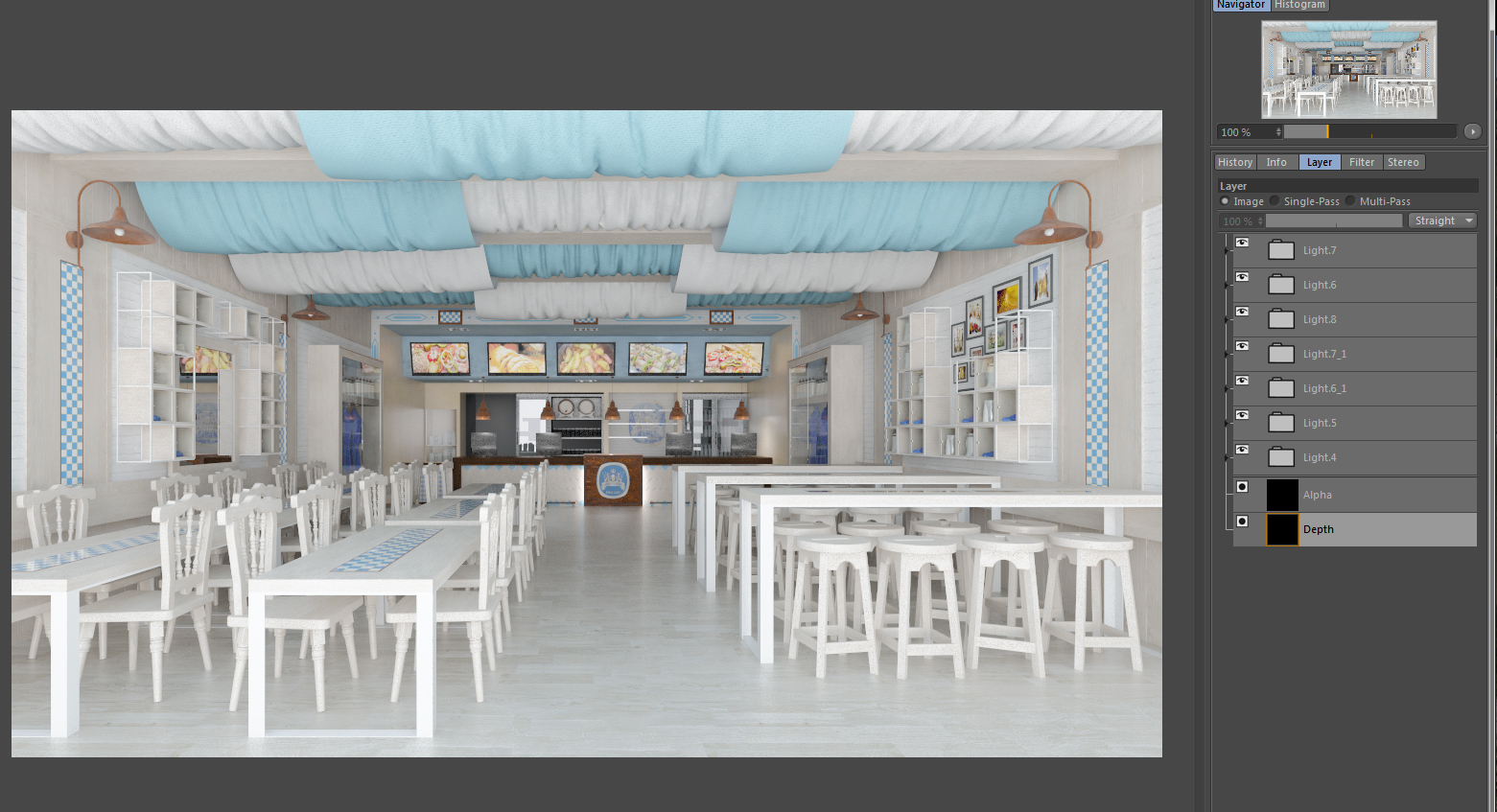

sto continuando a spippolare seguendo anche un tutorial ma l'immagine finale della mappa è sempre completamente nera :?
cosi come anche gli altri canali che ho inserito per prova sono neri
(quel tessuto è venuto veramente schifoso :lol: )

questo succede perché nelle opzioni di render generali devi attivare il multipass e sotto attivi anche i post effetti, altrimenti il multipass di vray non viene visto.
comunque ora sembra ben illuminata, nel senso che la luce arriva anche in fondo, e per un'anteprima dovrebbe essere piú che sufficiente!
