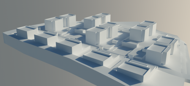

ecco che ho terminato i volumi 3D.
Ho illuminato con una luce infinito, ombre nette.
Però il risltato non è un gran ché.....
come si fa in questi casi?
grazie
ciaooo

Re: plastico architettonico
Messaggio da arcnello »

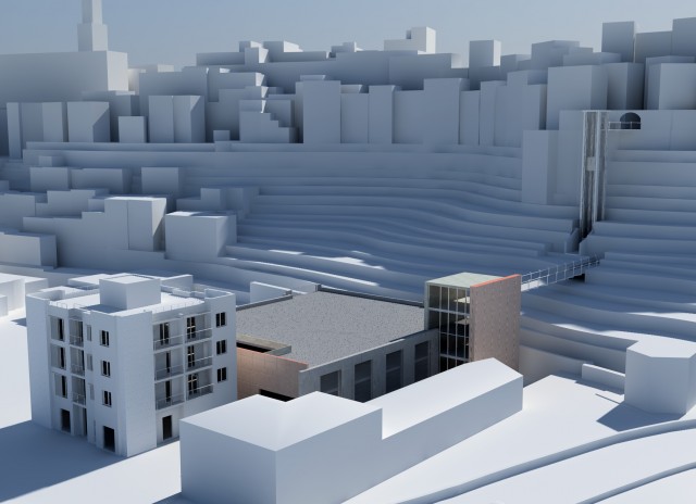

secondo me il risultato del plastico va bene, dovresti constestualizzare maggiormente ed evitare che nelle tue inquadrature il modello galleggi nel vuoto, altrimenti ha questo effetto non piacevole
ti allego un esempio che avevo fatto anni fa, per farti capire cosa intendo
buon lavoro
ciao____

oceano
Messaggi: 201
Iscritto il: sab mag 17, 2008 12:46 pm
Messaggio da oceano »
grazie per i consigli !
l'inquadratura sarà poi scelta bene quando l'assemblo con le foto fatte con il drone,
vi tengo informati,
allora procedo in questo senso
