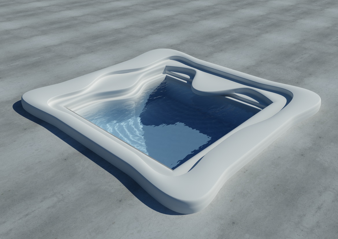

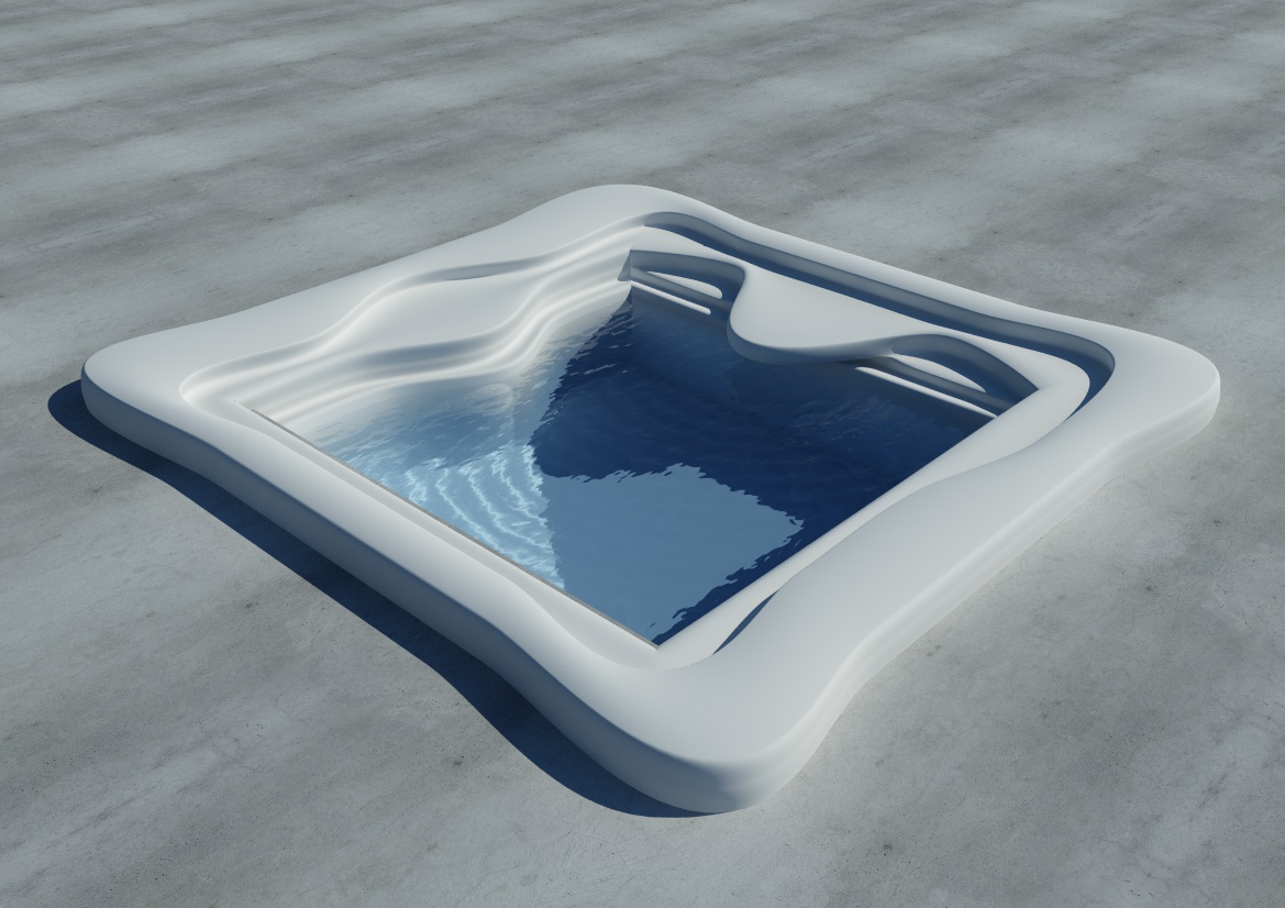

ciao....beh ci vuole un po' di pazienza, ma con una loft nurbs secondo me può venire bene ;)
ti posto un esempio che ho fatto alla buona e a caso :)
piscina esempio.rar
(7.8 KiB) Downloaded 108 times

rieccomi :).
intanto grazie mille a gabriele che si era offerto di aiutarmi anche in allplan, non ho snobbato l'aiuto ma con allplan avevo già provato ad andare di estrusioni... ma la cosa che volevo ottenere era proprio quel marasma di curve (beh... più che altro il cliente... che si è letteralmente innamorato della piscina della foto... detto tra noi a me fa venire il mal di testa :D )...
grazie anche a nexzac, la loft potrebbe effettivamente risolvere il problema... ho notato che nell'esempio hai disegnato tutte le spline in piano... io mi ero incasinato perché avevo anche iniziato a spostare i punti delle singole spline a quote diverse... e poi le unioni tra le diverse spline erano come in torsione perché le avevo disegnate da capo una dopo l'altra (senza copiarle come vedo nei corsi... essendo le forme molto diverse).
quindi ora mi metto a lavorare di spline, ok, procedo e poi mi rifaccio sentire :). se intanto vi venissero in mente altri metodi o altre pazzie da provare io sono in ascolto :).
grazie grazie :yea
