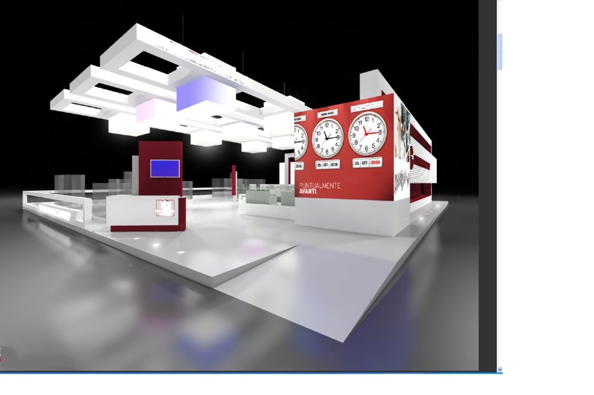

Allora, ho trovato un esempio che potrebbe essere il "genere" da seguire per il mio lavoro...
Mi aiutate a capire, se secondo voi:
1) che illuminazione è stata usata? Dove sono i punti luci e di che tipo sono? vedo che il tutto è notevolmente luminoso...
2) come si fa ad avere l'effetto del pavimento sfumato verso l'orizzonte?
3) il materaile del pavimento che caratteristiche ha?
4) i cubi luminosi hanno solo un materiale con luminanza o hanon anche delle luci all'interno?

allora vediamo, provo a rispondere in ordine alle tue domande...
1) essendo luminoso dappertutto secondo me è stato illuminato principalmente con un hdri
2) x il pavimento sfumato, se deve tendere al nero, potresti usare un gradiente
3) il mat del pavimento, x rifarlo in cinema, basta aggiungere una dispersione nel canale della riflessione
4) i cubi secondo me, oltre la luminanza, c'è un area sotto ciascuno...sembra di intravedersi le varie ombre degli oggetti...
5) bohhh

Ciao carissimo :)
ehm...
1) uhm... credo di avere una grossa lacuna in merito
2) ok, un barbatrucco :D
3) ok
4) ah, ecco... grazie
5) eh lo so... c'ho provato :D
