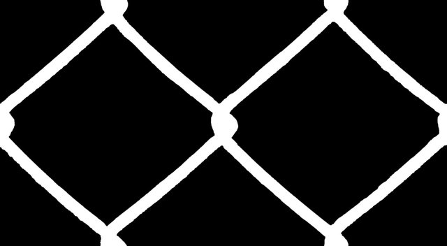

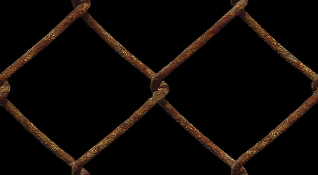

Post by cesgimami »
Prova questo

Re: recinzione metallica a maglie incrociate
effettivamente si, pero' sai, dopo un po la recinzione tende a spappolarsi per ovvi motivi e non e' che ci puoi fare molto, forse se fosse fatta da geometria lavorerebbe meglio di una texture...vediamo, se vuoi puoi provare cosi':
- siccome cinema fa un interpolazione della texture, sopratutto quando sei di taglio o si allontana (sfocatura), prova ad entrare nel materiale e nel canale colore, dove c'e' scritto campionamento, invece di MIP, prova a mettere ALIAS3, in pratica la texture diventa piu croccante con evidenti problemi di brulichio, fai la stessa cosa anche nel canale alpha.
- quando pero' provi a fare il rendering, metti l'ANTI ALIASING in MIGLIORE...
Fai una prova.

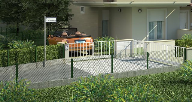

Post by cesgimami »
non ci trovo nulla di anormale,tieni presente che la recinzione è verde come il prato e dunque si perde.prova ad aumentare lo speculare in maniera che possa apparire + lucidina e scuriscila un pò.Io ne ho una a 20 mt dal mio ufficio e non la vedo perche si maschera con il prato.Ti allego un'immagine dove ho usato la tex che ti ho allegato,come potrai notare si vede nelle parti dove non c'è il prato

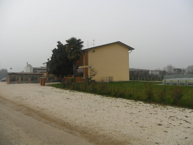

Post by cesgimami »
l'inquadratura dell'ultima foto"autostrada" è ben diversa dalla tua,e poi se noti la griglia è zincata e il retro ti da la possibilità di vederla,questo non è il tuo caso la rete è verde il prato è verde.se provi a far l'inquadratura come la foto vedrai che vedi anche la tua,come vedi la camera della foto è attaccata alla recinzione la tua no è diversa sei molto più lontano

Sono daccordo con cesgi, se proprio la vuoi vedere allora falla grigio zinco!
