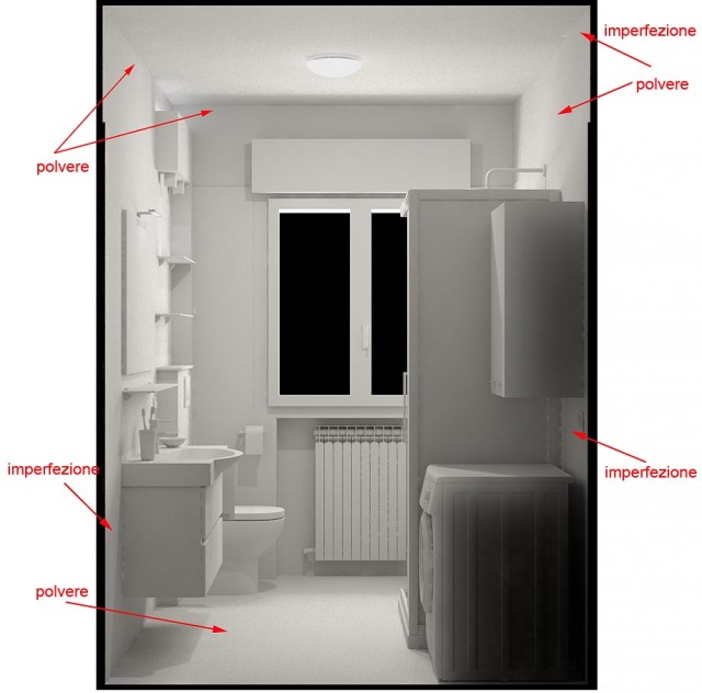

sto completando un lavoro è credo di avere qualche problema con l'illuminazione sembrandomi la scena un po' troppo polverosa e ricca di imperfezioni.

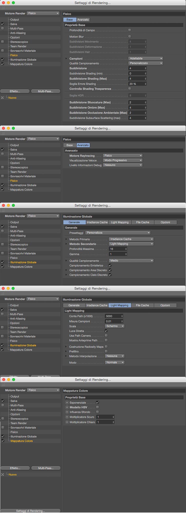

Premesso che uso la R17 di C4D e che nella camera ho abilitato il Clipping vicino con il valore della distanza di 600 cm di seguito.....allego sia la scena, in cui ho usato una luce area per la finestra e le luci IES per tutta l'illuminazione artificiale del bagno, sia i parametri che ho impostato per il motore fisico, l'illuminazione globale e la mappatura colore.
Tutto ciò premesso, sperando di aver postato la domanda nella sezione appropriata, chiedo a chiunque, possa o voglia aiutarmi, dei preziosi consigli che mi permettano di migliorare notevolmente la scena prima d'iniziare la sua texturizzazione.
In attesa di risposte.....saluto tutti e rivolgo un ringraziamento particolare a coloro che seguono e curano meravigliosamente, da diversi anni, questo forum.

Le impostazioni della GI ti consiglio di usare un preset perche modificare cosi un parametro "tanto per" non produce vantaggi.
Le impostazioni del motore fisico sono pressochè quelle LOW cioè basse, quindi puoi usare direttamente il preset low per testare l'illuminazione ma poi dovrai alzarlo per il render finale, logicamente essendo basso la qualità delle luci e ombre è bassa..
Se vuoi capire come saranno le luci e le ombre nel render finale puoi usare un region render dopo aver impostato bene le suddivisioni (luci ed ombre) e aver alzato i parametri di render, ti consiglio vivamente un preset es. high per il physical ed interior high diffuse per la GI
Sappi comunque che i materiali influenzano molto il render, quello senza materiali lo si può usare indicativamente per vedere come sono disposte le luci e quali parti illuminano ma non danno molte indicazioni di come sarà il render finale.

Ora proverò a impostare i parametri del render suggeriti mentre, avendo da poco ripreso a operare con C4D, mi rimane oscuro il discorso che hai fatto sulla suddivisione (luci ed ombre)....cortesemente potresti farmi capire meglio cosa intendi con suddivisione (luci e ombre) e quali parametri dovrei postare?

Se usi il Physical nel tab shadow non puoi modificare i campioni delle ombre che invece puoi aumentare nei parametri di render, se usassi il render standard dovresti aumentare il numero di campioni minimo e massimo.
