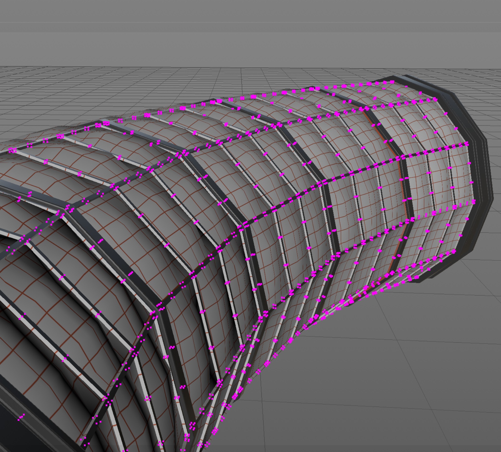

Ciao a tutti, chiedo un piccolo aiuto su come realizzare la copertura in stoffa (non so come si chiama onestamente) che solitamente si trova nelle stazioni spaziali.

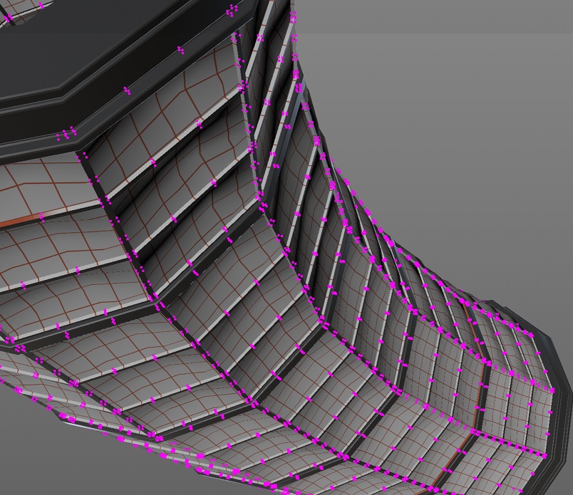

In realtà, sono riuscito a crearla utilizzando il tag cloth proprio per creare l'effetto gonfiato, ma la forza del vento logicamente soffia verso un lato (gravità - XYZ). Ecco, nel mio caso servirebbe che il vento vada a gonfiare tutta la copertura a 360°, come nella seconda foto. Come potrei fare? Grazie in anticipo :)

argh, in pratica devi gonfiare? perche' il vento ahimè soffia in una direzione non penso lavori sulla parte negativa della stoffa come fanno altri software, nasce piu per un tendaggio o un mantello che svolazza..ma non a mo ti pressione...non so se con qualche barbatrucco si può' fare, forse lo potevi fare se usavi il tag corpo morbido che ha la pressione interna che fa quello che dici tu...
Il tag cloth ha le sue limitazioni :(

Grazie tante per il tuo aiuto. Potrei provare a bloccare l'animazione, eliminare i poligoni che sono spinti verso l'interno e rifare la procedura con il vento che spinge verso i poligono mancanti. Cosi ho tutto il modello "gonfiato". Mi hai fatto pensare a questo barbatrucco. :)

Può funzionare, ma alla fine tra poco fai prima a mano 😅

Con lo sculpt :lol:

Potresti usare la tecnica descritta qui:
https://www.youtube.com/watch?v=EzaL7X75Dy0
