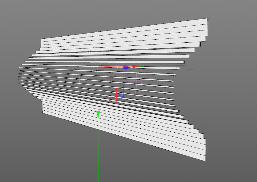

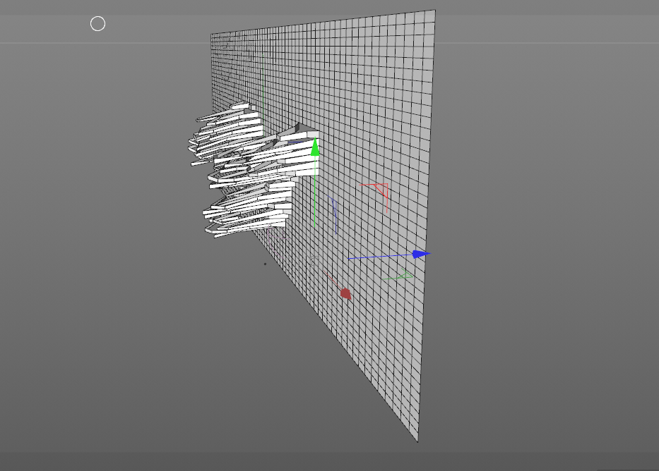

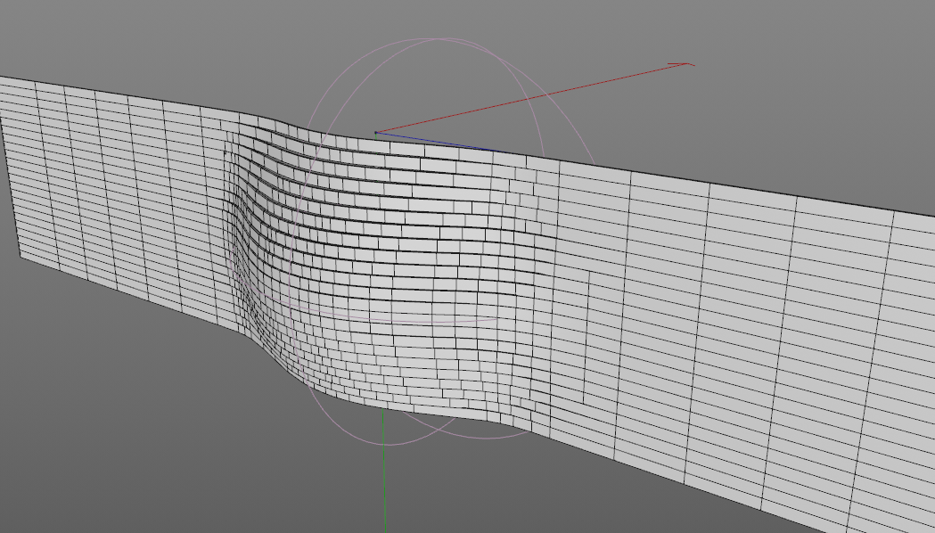

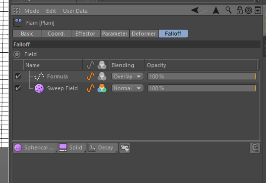

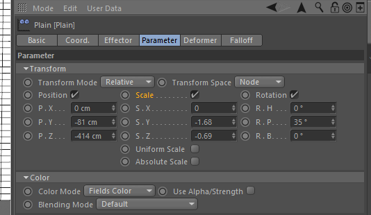

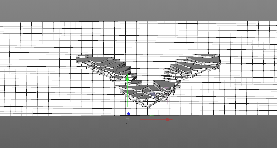

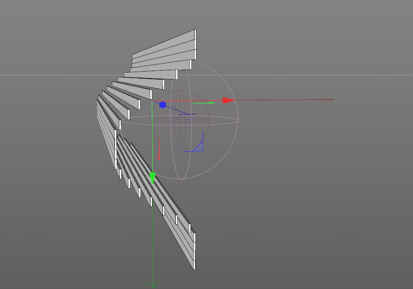

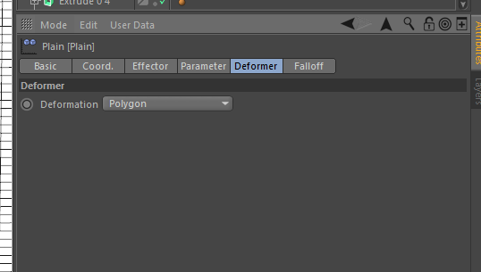

Ho clonato dei rettangoli e duplicati sull'asse Y. Ho aggiunto l'effettuatore Plain e una spherical field. Vorrei che quando la sfera va sui rettogoli crei un rigonfiamento ( foto 1 ) verso l'asse Z, uno scale ( Y ) e una rotazione ( P ). Quando inseriso il plane, la spherical field e i parametri ( foto 2 e 3 ) succede come in foto ( foto 4 e 5 ) .

Ho ruotato gli assi ma nulla. Continua a generare un rigonfiamento lineare come nella foto 3 e 4 e non un rigonfiamento sferico come nella foto 1. Ho provato ad aumentare i segmenti del rettangolo ma niente.

ahhhhh spetta ma tu vuoi che si gonfi? eh no, non puoi farlo cosi', ora ho capito :).
quel'effettuatore ti sposta le stecche in profondità come nella foto 3 e 4, serve per fare un movimento, non può' fare un rigonfiamento del genere perche' lui si occupa di spostare i pezzi, invece il FIELD sferico si occupa di farlo in maniera "sferica un po soft" ma nella lunghezza non può alterarti la forma perche' non nasce per quello.
Per fare quell'effetto devi ragionare in un altro modo, devi alterare con un field e uno spostamento i punti di uno SPLINE, che a sua volta genereranno le stecche...diciamo che e' un effetto diverso quello che devi ottenere..
