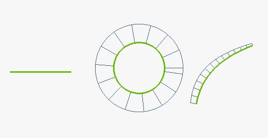

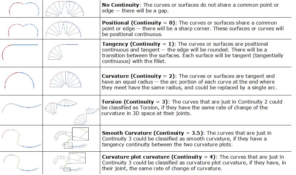

1. concetto di curvatura [fig.1]
una retta ha curv= 0 ; un arco di cerchio ha curv= costante; una spline generica ha curv.=variabile

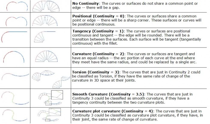

2. concetto di continuità [fig.2]
dipende da quale grado di continuità mi serve: posizionale, tangente, curvatura, etc...
matemeticamente parlando, man mano che si sale di ordine di continuità, le funzioni derivate di pari ordine sono continue tra loro [es. la derivata2° della splineA è uguale nel punto in esame alla derivata2° della splineB]

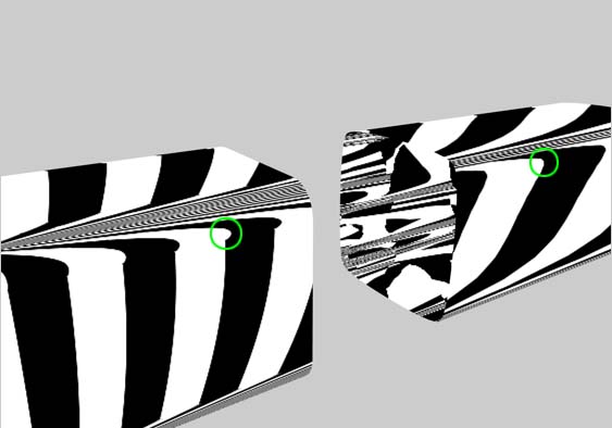

es. il profilo del rubinetto [fig.3] è una serie di segmenti [in verde] con dei raccordi circolari [in rosso], quindi la continuità è tangenziale ma non di curvatura.

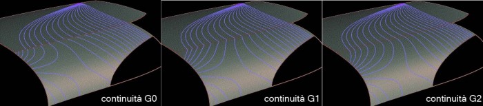

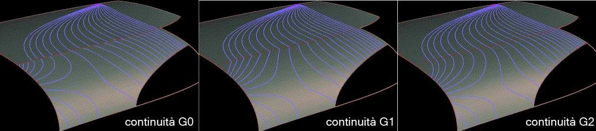

Con leggere ulteriori specifiche, questo modo di intendere la continuità vale anche per le superfici, solo che ci si ferma alla continuità G2 [fig.4], le linee che attraversano le superfici si chiamano Linee di Luce e la continuità delle superfici hal'ordine della continuità delle LdL. Le Linee di Luce [assieme alle Zebra Lines] sono rappresentative di un fenomeno che conosciamo sotto il nome di Riflessi.
In sostanza sulle superfici di classe A [rubinetti, carrozzerie, oggetti di design] vanno evitati come la peste i raccordi circolari perchè sono in continuità G1 e generano delle cuspidi nelle LdL [fig.5]
ciaociao,
Ros

ok, scusate tutti!

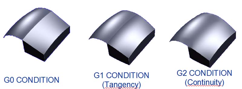

immaginavo che non fosse una cosa facile, ma evidentemente l'ho fatta troppo asciutta e non si è capito il senso :!:
il fatto scocciante è che 'sta roba, va spiegata per forza prima sulle curve e poi estesa alle superfici.
@ 3dmansion:non volevo fare il bravo studentino, ma, da un lato le fonti delle img vanno sempre citate, dall' altro ho cercato di fare una trattazione che permettesse ad utenti a più livelli di agganciarsi al problema.
la modellazione di quel miscelatore è proprio basilare,lo studio era più sulla luce e riflessi
il fatto è che, al di fuori della tecnica di luce, i problemi di modellazione ti fanno sembrare l'oggetto più "brutto" di quanto invece potrebbe essere. prova a dare un'occhiata all' immagine. a sx il raccordo circolare a destra il profilo "corretto".
