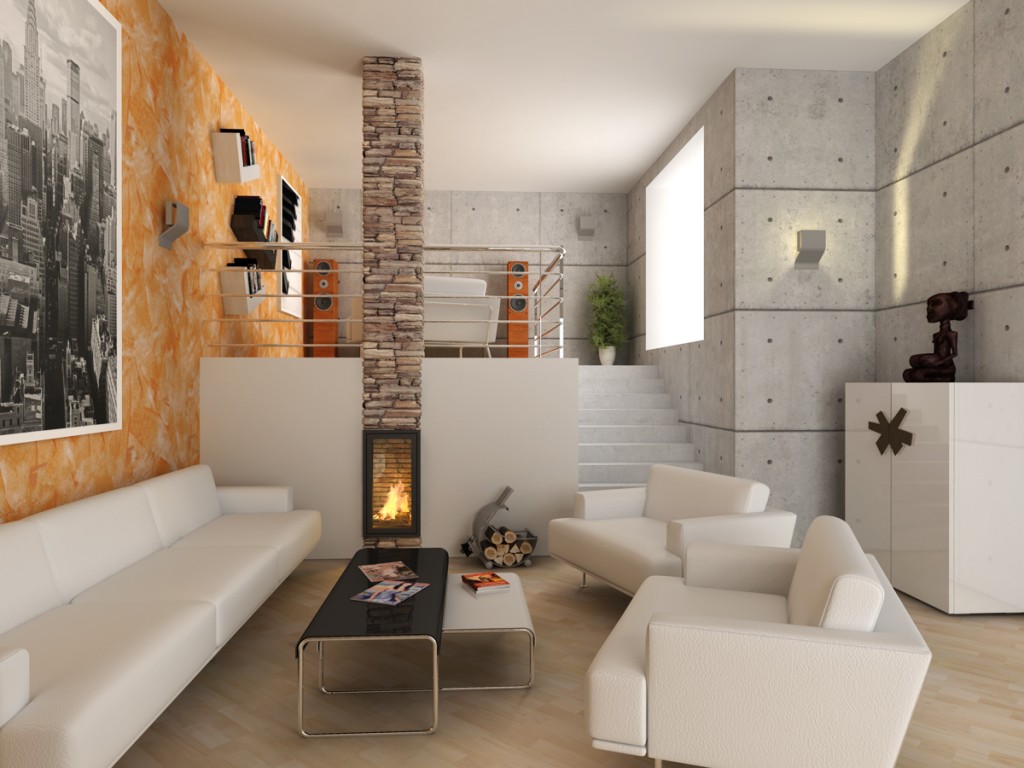

Ahhhh alla vecchia maniera praticamente!!!! :lol: :lol:
Questa la feci così con AR nel 2009.

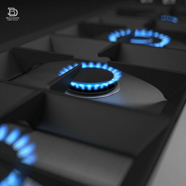

La tecnica indicata da masterzone è la più semplice e se non devi fare close up il risultato va benissimo. Per la tessitura non ti devi sbattere molto, vai in cucina, spegni le luci e scatti una foto (o un filmato) col telefonino abbassando l’esposizione in modo che sia visibile solo la fiamma.
Se vuoi fare close up invece puoi modellare la fiamma e gli applichi un materiale volumetrico auto illuminante, non è complesso, questa è una prova che feci molti anni fa, se serve è anche facile animarlo:

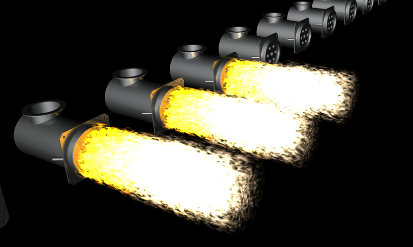

Post by MICHE »
sono bruciatori simili alla foto allegata mi basterebbe una cosa simile
