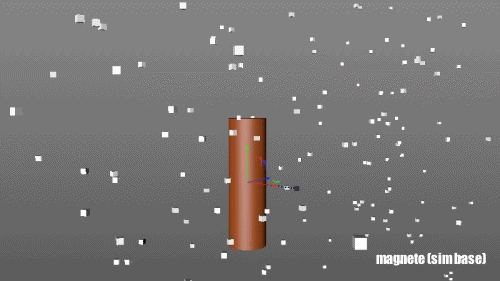

Salve , mi servirebbe un aiutino per creare un’animazione usando Attractor, è un sacco che non lavoro con questo tipo di animazione
In sostanza non riesco ad ottenere un magnete realistico, dovrei riuscire ad attrarre gli elementi su tutta la superficie del cilindro non solo al centro come il file che vi allego e dovrebbero rimanere fissi una volta agganciati invece si muovono in continuazione
Immaginate di creare un magnete cilindrico che deve attrarre la limatura di ferro
Vi allego un file dove sto facendo delle sperimentazioni ma non riesco a risolvere la cosa
Qualsiasi suggerimento e gradito
Mille grazie in anticipo per il vostro aiuto

Come al solito le dynamics o cose simili, fanno sempre un po quello che gli pare. Ma la soluzione piu banale e' quella di copia e incollare tantissimi attrattori lungo il cilindro, cosi' da variare la zona di calamita 🧲 del cilindro. Vedrai che poi funziona :)

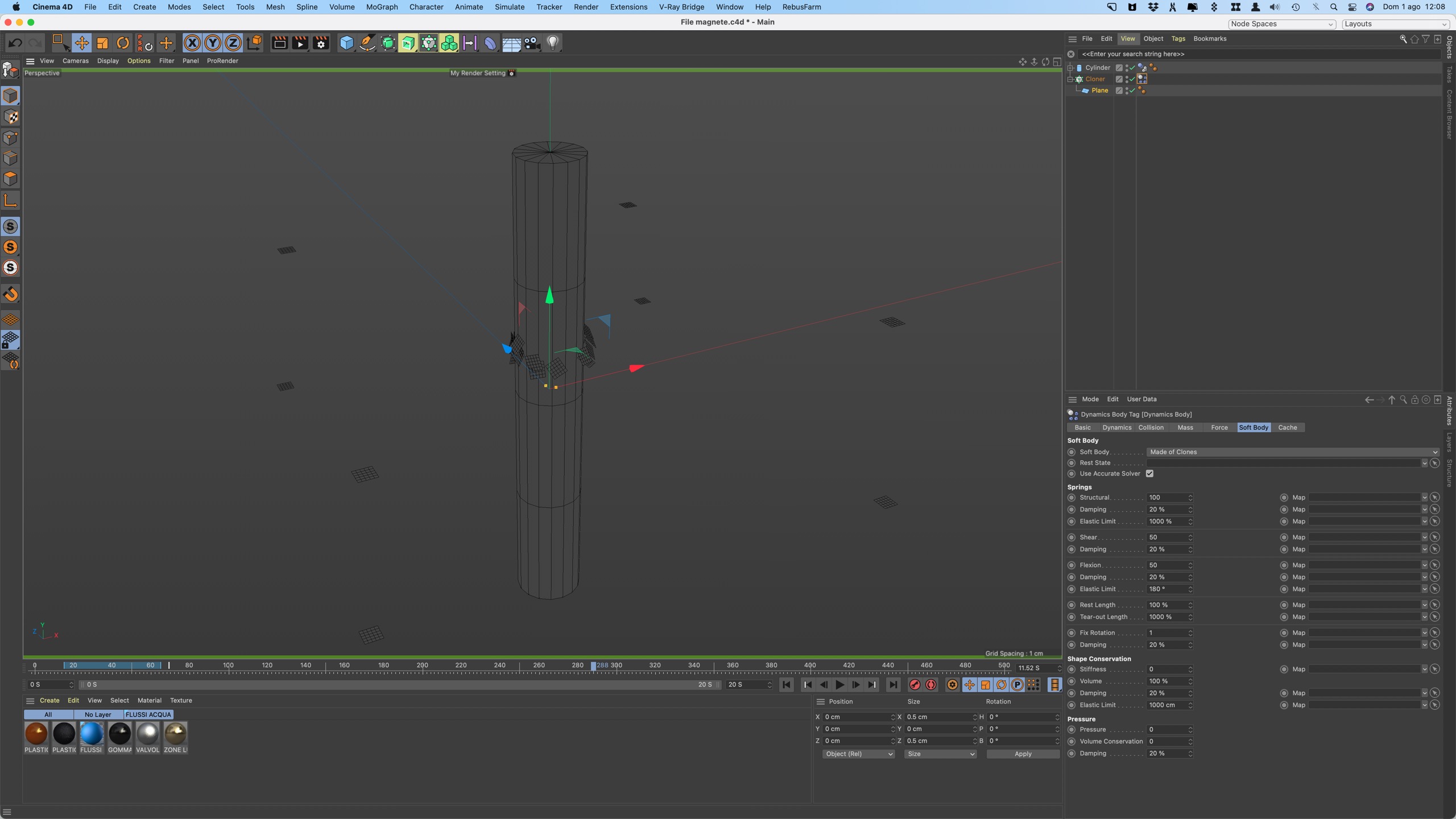

...Questo potrebbe essere uno spunto di base. Ho utilizzato 10 attractor per tutta la lunghezza del cilindro (3 alle estremità) e il tutto è controllato da xpresso. In linea generale xpresso si occupa di leggere gli oggetti "cubo" in gerarchia al null "cloner" e i relativi tag dinamics, leggere gli oggetti attractor, calcolare la distanza tra il cilindro e ogni cubo e tramite due range mapper, impostare rispetto alla distanza sia la forza degli attractor che il damping del tag dinamics. Oltre a questo nello script xpresso ho riunito i controlli al dinamics che più mi serviva variare .
Non mi sono preoccupato di controllare distanze massime di attrazione...
magnete.zip
(103.66 KiB) Downloaded 167 times
Senza dubbio il passo successivo (se non si opta per thinking particles, cosa anch'essa non del tutto scontata) è quello di usare uno script python per generare e posizionare un attractor su ogni vertice (o poligono) del cilindro e far si che i calcoli vengano fatti sulla posizione di tutti gli attractor in relazione a tutti i cubi invece che calcolare solo la posizione del centro del cilindro (questo aumenterebbe di molto i calcoli ma aprirebbe una serie di possibilità non applicabili al momento)

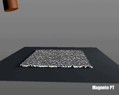

...e il prototipo con Thinking particles. Anche questo esempio non è privo di difetti, nonché realizzato alla buona.
magnete PT.zip
(140.26 KiB) Downloaded 169 times
Magnete PT.gif (3.87 MiB) Viewed 3344 times
Per quello che ho potuto testare, forse, l'unico modo per gestire tante iterazioni tra particelle attrattive e particelle da attrarre è gestire il progetto in modo semi manuale, cioè fare interagire "fisicamente" solo le particelle/oggetti che servono ai fini dell'animazione.
Ho anche provato con il precedente file a inserire un numero di attractor pari ai vertici del cilindro (con la speranza di assemblare un corpo unico con migliori interazioni) ma quello che ho ottenuto è stato deludente e leeeeeentoooooo!! mancava poco che si piantasse.
Purtroppo, come immaginavo, il tema è molto complesso e si rischia sempre di ottenere un "aspirapolvere senza anima"...
