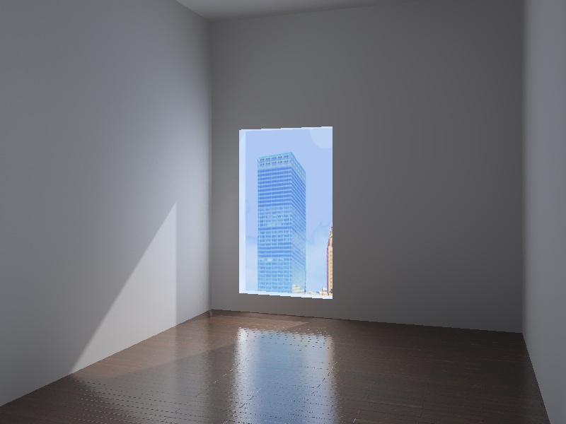

ora lascia perdere le prospettive errate della prova che ho fatto in fretta, ma se metti un piano come sfondo, al canale illuminazione applichi la tua immagine, poi fai la tua luce area, levando le voci, vedi nella rendering e nella rifrazione, ti dovrebbe venire così.

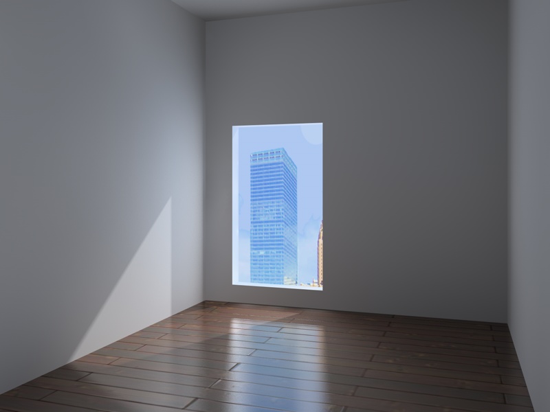

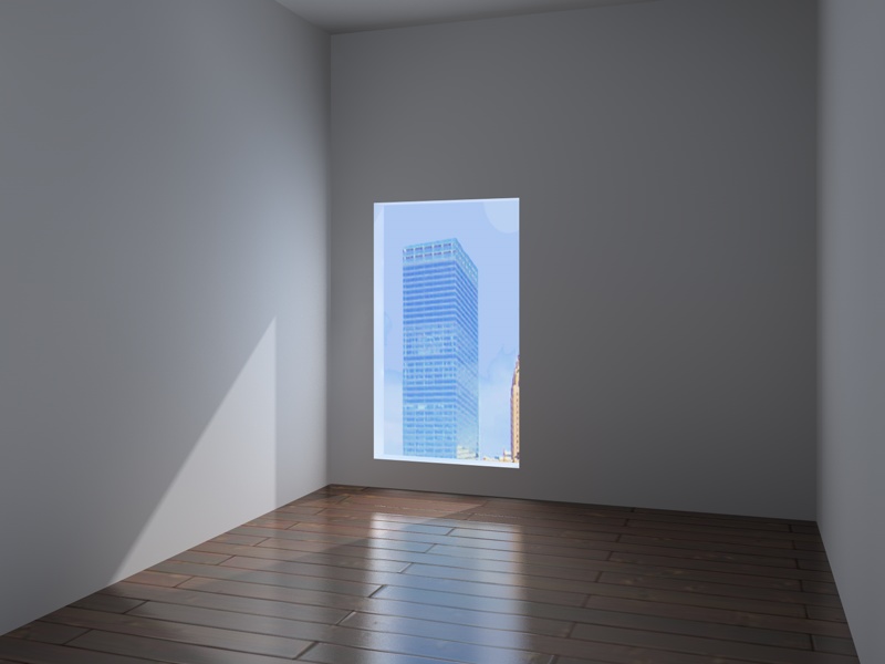

eccomi, scusa l'attsa, volevo essere sicuro di darti qualcosa di corretto... :)
se ci sono problemi chiedi pure 8-)
senza fresnel

con fresnel
con fresnel
