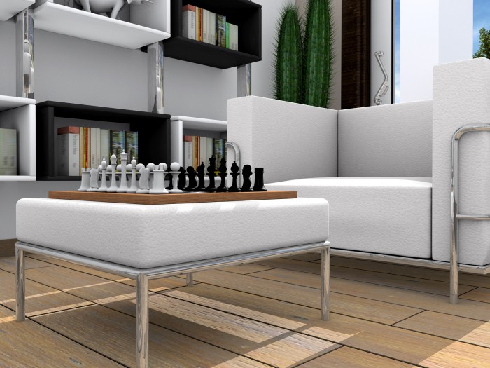

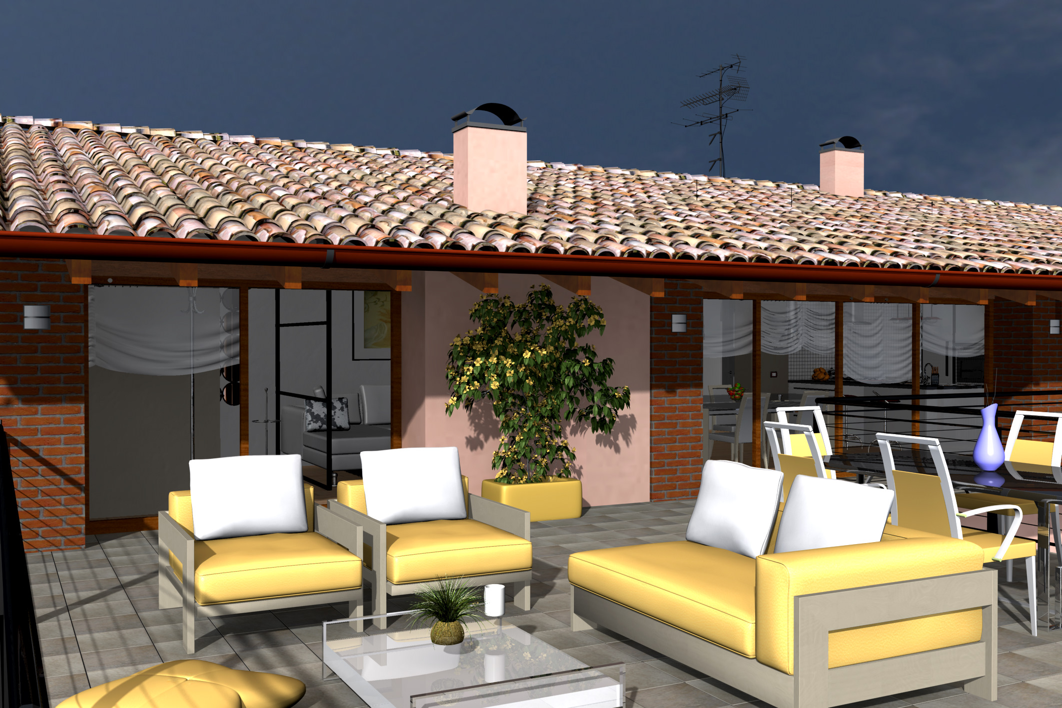

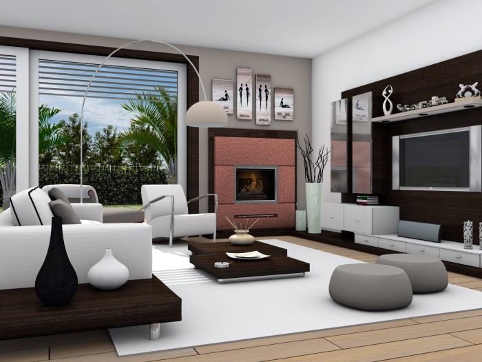

allego 3 rendering, quello esterno è il primo che ho fatto, gli altri sono il secondo e il terzo...che simpatico.
fate pure commenti :(
area relax.
area relax.
zona soggiorno
zona soggiorno

Sostenere la mia scarsezza sarebbe come sfondare una porta aperta :) detto questo da comunissimo mortale dico che gli interni non mi dispiacciono l'esterno pur mantenendomi sul l'umile andante... non mi piace... Chiaramente è comunque un punto di partenza per arrivare ad un risultato quantomeno all'altezza degli interni.
Ma ti ripeto che il mio giudizio non è attendibile come quello di altri del forum...
Ciao.

quando posti un lavoro è indispensabile che tu dica con quale motore di rendering l'hai ottenuto, se hai utilizzato AR3 o versione precedente
postare i parametri di rendering e indicare le luci utilizzate
sono informazioni fondamentali per ricevere critiche e consigli che potranno esserti utile
se posti solo le immagini senza specificare nulla riceverai solo pochi commenti se piace o no, e credo che questo non serva a nulla per farti migliorare

oltre che quotare arcnello, devo dire che effettivamente c'è abbastanza differenza tra l'ultimo interno e l'esterno.
Poi ovviamente quoto in pieno anche gerod e fenixlab, dato che sono uno scarsone :)
Senti ma per caso, non hai usato GI? :?
Cmq attendo up e info, seguo, seguo... :)

avete ragione, questi sono i parametri: Cinema 4d 11 - advance render 3.0 (penso sia il 3.0)
anti-aliasing : Migliore - Immagine - 10% - 1x1 - 4x4
opzioni : dettaglio 95%, Luminosità 120% - Profondità raggio 6 - riflessione 2 - ombre 5
I.G. : Immagine statica - profondità 1 - intensità 180
chace tutto medio con quadratini minimi
Occlusione ambientale
mappatura colore : scuro 1.2 - chiaro 1.0
Luci: Sky con intensità sole 150% + un'altro sky con HDRI
luce interna OMNI 50% con cigliato illuminazione ambiente e non diffusone.
Ah nessuna correzione con programmi di fotoritocco.
