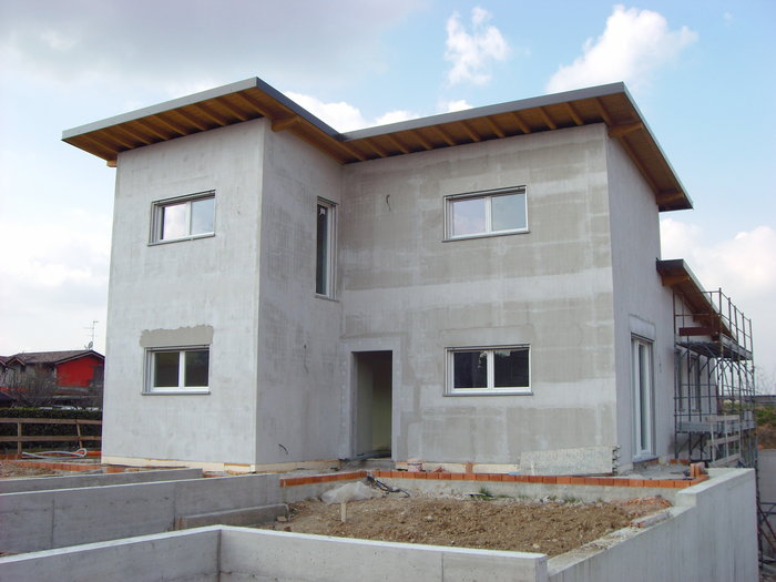

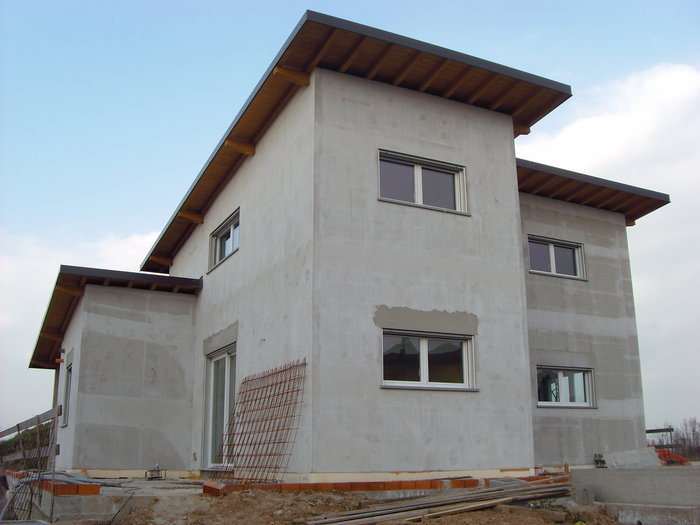

ciao ragazzuoli, rispolvero questo mio vecchissimo post, nel senso che è il secondo o terzo che aprivo in questo forum, giusto per farvi vedere ora come sta procedendo la villa.
finalmente sono stati tolti i ponteggi dopo aver applicato il cappotto e ora dopo 5 mesi siam qua finalmente (mesi invernali bastardi, quindi cantiere fermo).
mancano ancora i portici, ma quelli arriveranno alla fine.
ciao ciao

Post by krone »
le finestre sono microscopiche... c´é qualche motivo particolare?
Posts: 3112
Location: Treviglio
Re: nuova villa
Post by gabriele__82 »
gusto personale, 1,80 m x 0,90 le finestre "piccole" (1.62 mq di illuminante equivale alla finestra 1,20 m x1,40 m) poi i finestroni sono 2,40 m x 2,50 m.
poi quella a sinistra sotto, dentro c'è il lavandino sotto la finestra, quella di destra, sotto la finestra c'è il divano, sopra a sinistra è il soppalco, sopra a destra c'è il soggiorno a vista.
