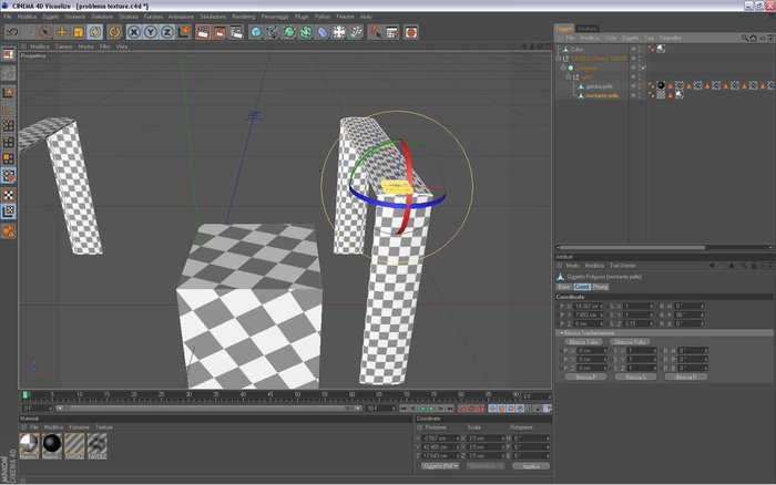

Ciao a tutti.

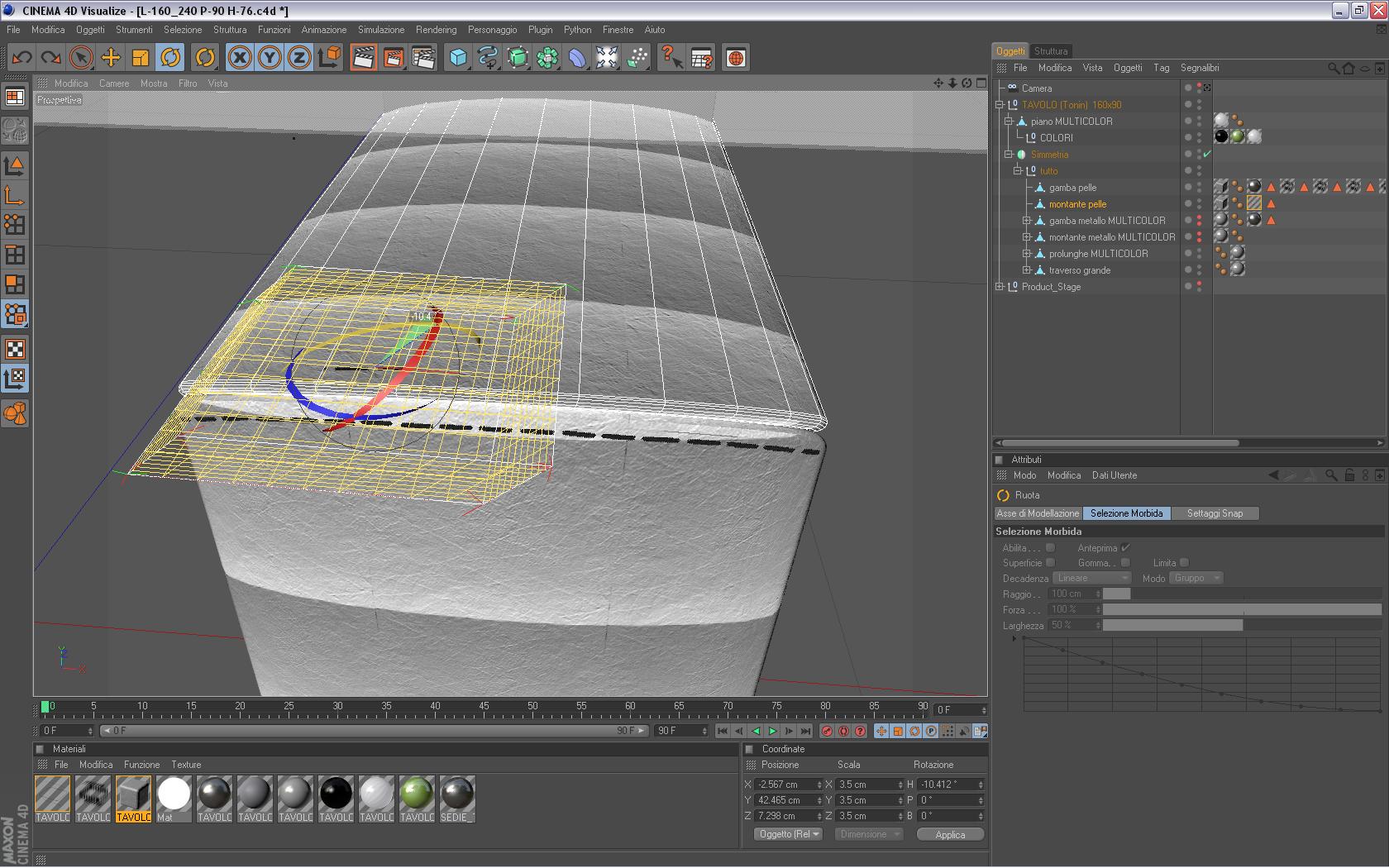

Ho modellato un tavolo, ed ora sto applicando le texture.
Premesso che ho già provato a copiare il mio tavolo su un file nuovo, ma il problema persiste. Mentre un file nuovo con un cubo sul quale viene applicata la stessa texture, la mappatura e la gestione della texture stessa è corretta.
Immagine 1

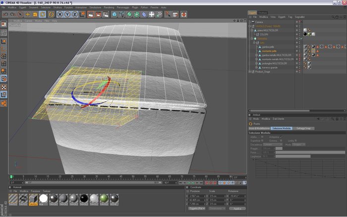

Seleziono il poligono e trascino la mia texture sulla selezione (in questo caso la texture è la cucitura nera). Aggiusto i parametri della texture in proiezione cubica con i valori X=3,5, Y=3,5, Z=3,5.

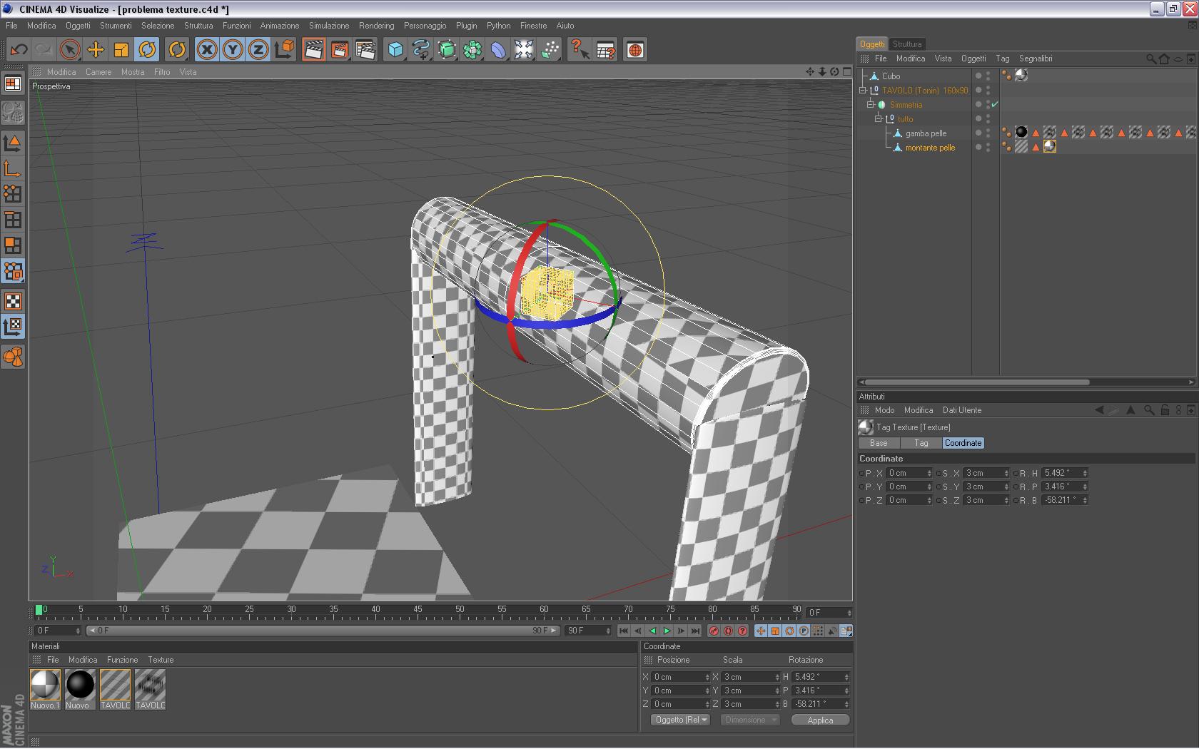

Immagine 2

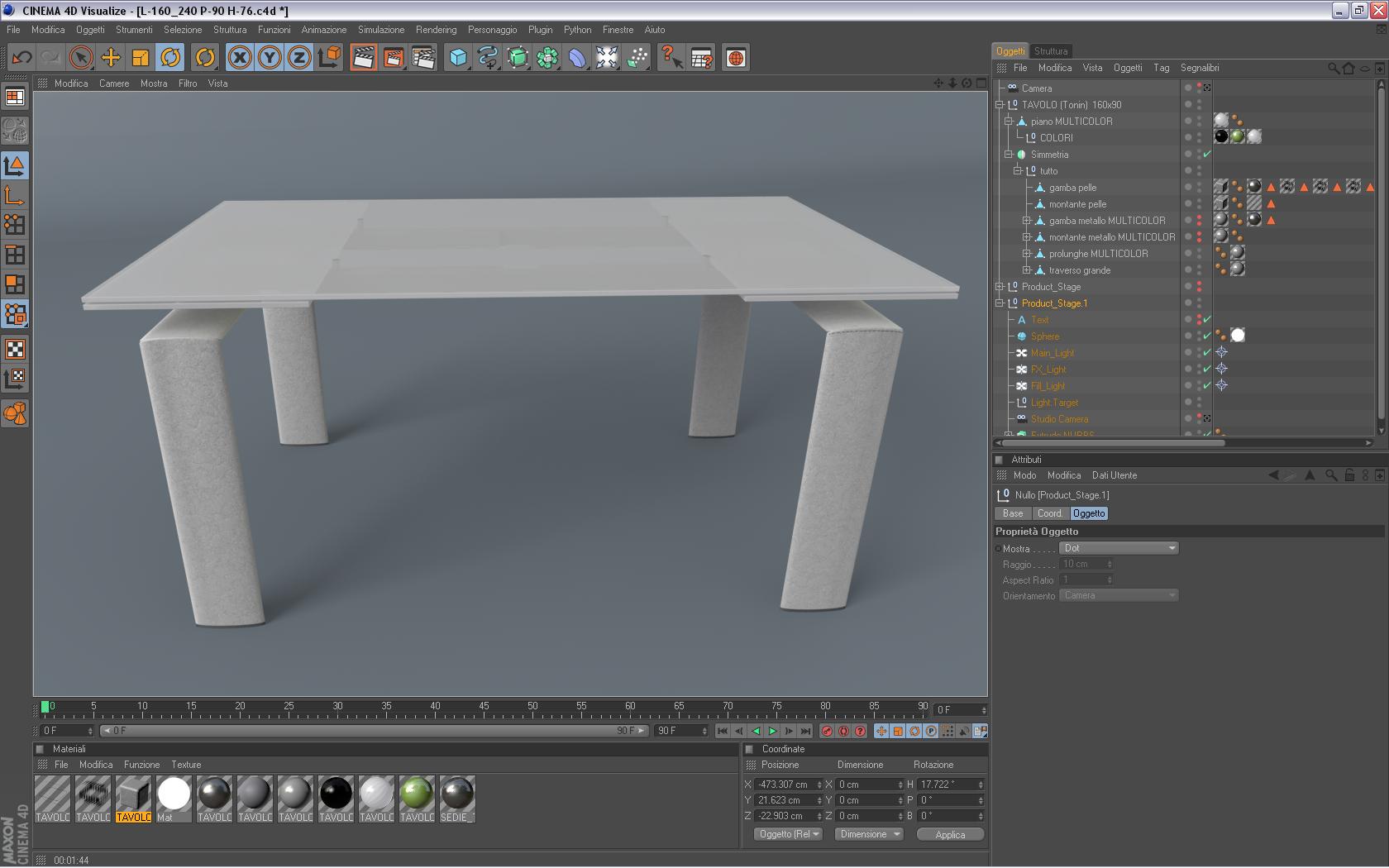

Mi metto nella Gestione Assi Texture in modo da potere scalare, ruotare, spostare la texture sul mio oggetto, e qui arriva il guaio. Se la proizione è cubica, i valori X-Y-Z uguali la griglia gialla non dovrebbe avere la forma di un cubo?

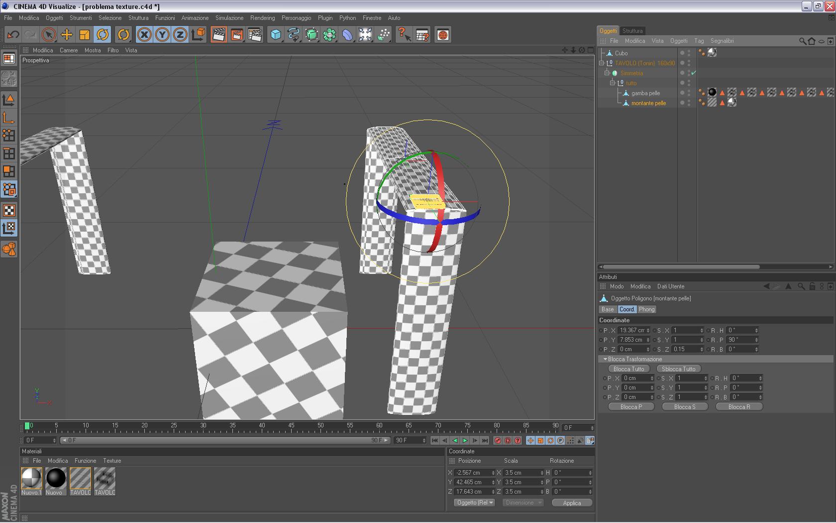

Immagine 3

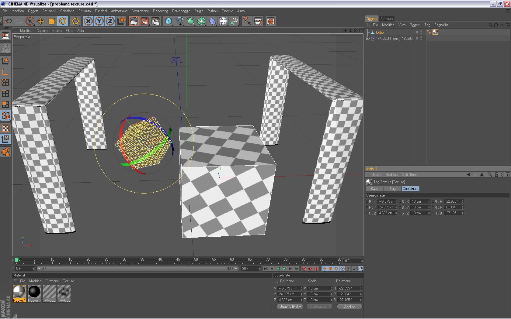

Provo a ruotare l'asse della texture, la griglia gialla e i tre cerchi (rosso, verde, blu) dell'asse mi si deformano.

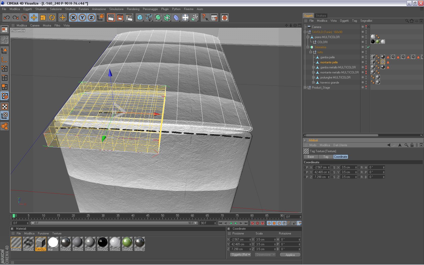

Immagine 4
Problema n. 2: le gambe di destra del tavolo sono quelle sul quale ci lavoro, mentre quelle di sinistra viene fuori dall'oggetto simmetria. Ora se ho applicato la texture (cucitura nera) sulla gamba di destra, perché non mi si vede su quella di sinistra?
Dov'è l'intoppo?

Allora sulle prime due domande del tipo, non mi si forma il cubo anche se le coordinate sono identiche....beh non saprei, prova a variarle a mano con il comando trasforma se non ottieni nulla allora c'è qualcosa che non va (ma già adesso mi sembra che la cosa non cambi) uguale per la deformatione degli assi di rotazione....quello che posso dirti è di salvare e importare l'oggetto in una nuova scenae risalvare con altro nome, a volte rimane l'unica soluzione....
Per quanto riguarda la Simmetry, devi mettere all'oggetto un fissa texture altrimenti lui lo legge come un'unico oggetto e non mappa in maniera speculare, ma continua.

Allora per il problema con la simmetria della mappatura ho fatto come mi hai suggerito, applicando il tag Fissa Texture e il problema si è risolto.
Per quanto riguarda l'altro problema non sono riuscito a risolverlo. Persino sulle altre texture c'è lo stesso problema (vedi la texture scacchiera del file allegato).
Ho provato (ma già ci avevo provato ieri) a copiare il tutto su un nuovo file e rinominarlo, ma niente.

A quanto pare il problema potrebbe stare negli oggetti (gambe), perché applicando la texture su un cubo (nello stesso file) non ho problemi a spostare, ruotare la texture ed la griglia è corretta (un cubo).

Trovato il problema.
L'oggetto gamba deriva da un cilindro scalato nell'asse Z (valore 0.15 mentre gli altri valori sono rimasti a 1), se porto il valore a 1 il grigliato giallo torna ad essere un cubo.
Ma l'oggetto non è quello voluto.
Come posso agire? Devo rimodellare l'oggetto, magari ricopiando e ripassando i punti di quello sballato? O c'è un'altra strada da percorrere.

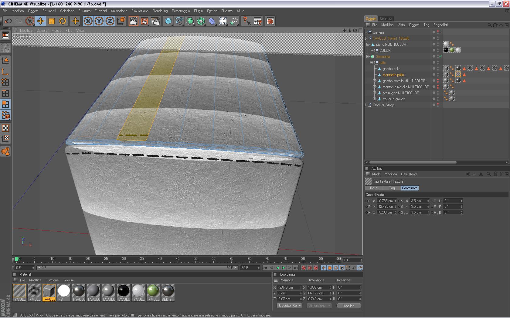

Lo scopo di tutte quelle selezione è di fare accompagnare la cucitura con il profilo della gamba (curvata verso l'alto) come puoi vedere nell'immagine 1. Una volta applicata la texture "cucitura" alla selezione, poi la ruotavo e spostavo per combaciare con quella applicata precedente. C'è un modo a me ignoto di fare questo senza tutte quelle selezioni? Io BodyPaint non lo so usare.
Comunque il problema era ruotare la texture, mi si deformava gli assi rendendo impossibile lavorarci.

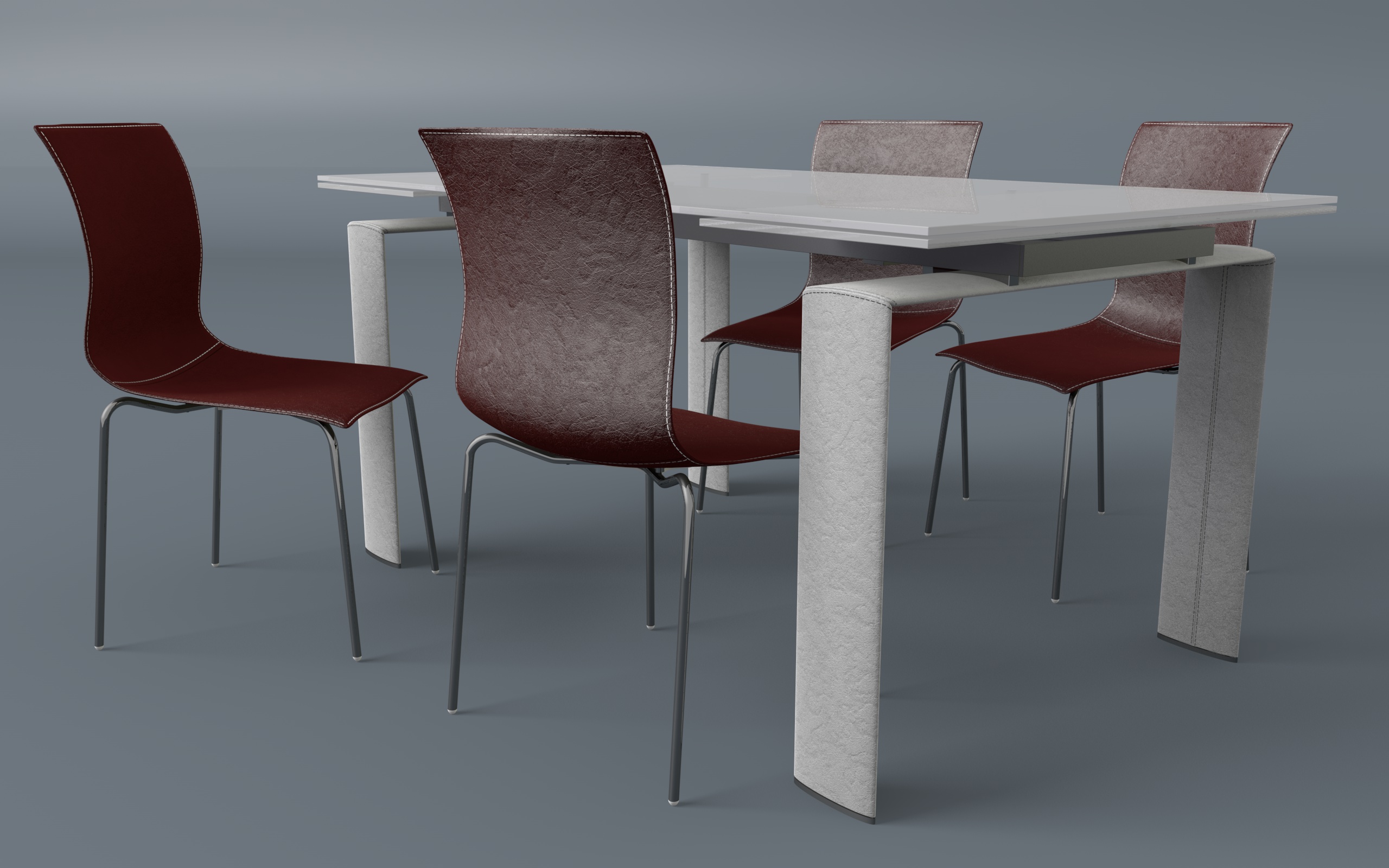

Ok il problema l'ho risolto rifacendo le gambe partendo però da una spline cerchio (opzione ellisse) messa all'interno di una nurbs estrusione. Mentre prima ero partito da una primitiva cilindro sul quale avevo scalato solo una direzione.
Ringrazio comunque Krone per la dritta del Tag Fissa texture (non ci sarei mai arrivato da solo). Vi allego il risulta finale.
