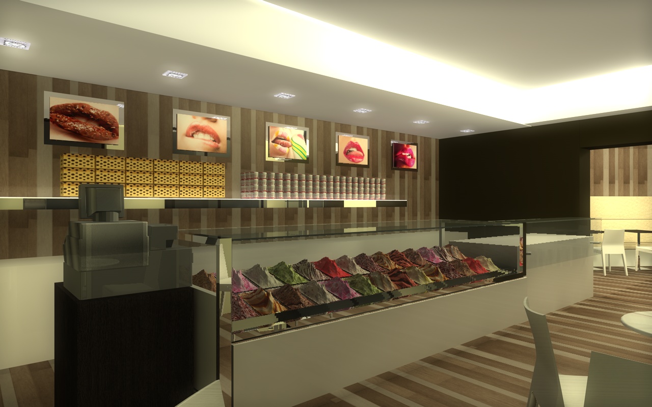

ciao a tutti!
Dopo una serie di prove questo è il miglior risultato della giornata che però non mi convince...
più che altro le luci non mi sembrano troppo realistiche...CONSIGLI??? ;-)
ecco l'allegato..
vale

Ciao Valieux.
Un primo consiglio che posso darti, è che ogni volta che posti un lavoro sarebbe meglio inserire anche il tipo di settaggio adottato e le luci utilizzate con le rispettive impostazioni!!
Potresti avere un maggiore aiuto!!
Ciao e buon lavoro!!!

Quoto Jhon. Dall'immagine comunque la prima cosa che ho notato è l'angolo in alto a dx che è veramente troppo esposto e luminoso, quindi se non sbaglio c'e' una luce troppo forte che entra da sinistra e ti crea per riflessione quel brutto effetto. In generale secondo me l'immagine manca un pochino di profondità dovuta alla poca visibilità e contrasto delle ombre. Inoltre anche la ripetizione perfetta delle geometrie sia del gelato che degli oggetti sul retrobanco riducono il realismo. Nel complesso però l'immagine c'è, con qualche correzione pùò venir fuori un bel locale. Ciao, buon lavoro.

Ciao valieux,
come prima cosa ricordati che un buon rendering d'interno deve avere sempre delle influenze dall'esterno. Esempio... basterebbe della luce che filtra da una finestra per dare più credibilità alla scena. Se ci puoi far vedere l'impostazione della scena con il posizionamento della luci possiamo darti qualche dritta.
