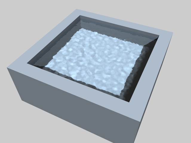

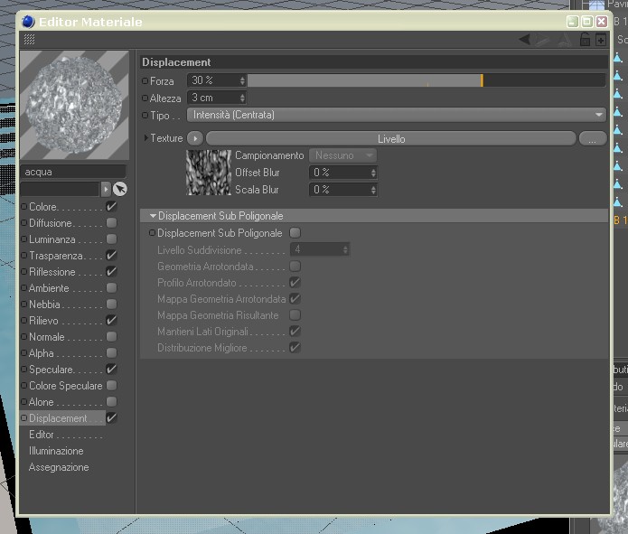

hurri: il displ l'ho applicato al materiale acqua, posto la schermata con un'altra prova che ho fatto
suggerimenti ? :o

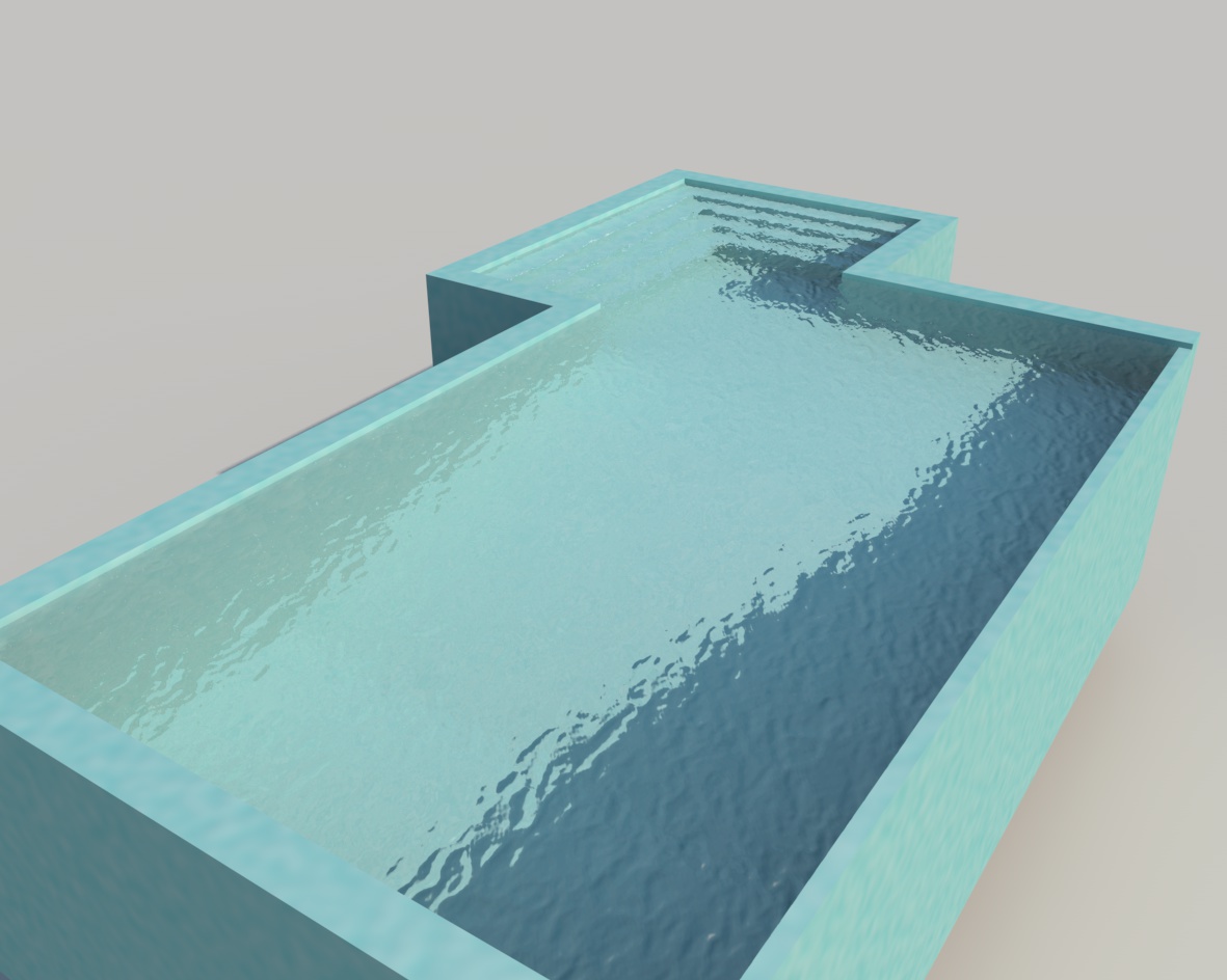

ciao antonello, ti passo questo materiale/settaggi che l'ho scaricato dal forum, ma ora non ricordo quale discussione.
l'acqua è rivedibile, ma basta spippolare con i settaggi, interessanti sono i settaggi delle caustiche.
ciao ciao

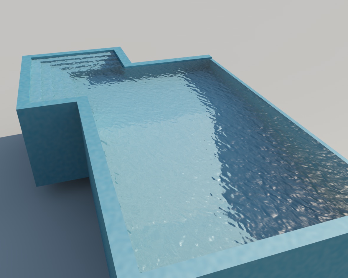

Le caustiche funzionano anche solo con il Rilievo (Bump), ma devi usare una Luce infinita non il Cielo, perché le devi abilitare anche nella Luce oltre che nei settaggi di rendering!
Ecco una prova schifosa solo con bump ma si inizia a vedere qualcosa:

grazie gabriele, ho scaricato il tuo file e sto facendo alcune prove
mi ha aiutato a capire (come ho letto ora dal post scritto da Hurricane) che con il cielo fisico di AR non si puo' fare, infatti nel tuo file ho visto i settaggi della luce dove nel pannello caustiche sono state abilitate -caustiche di superficie - (con il cielo di AR non esiste questa opzione :nono )
ora sto smanettando per capire se devo usare un solido o un piano per l'acqua.... :roll:
faccio un paio di prove e posto i risultati per vedere se entro la giornata riesco a risolvere questo problema! :ipnosi
