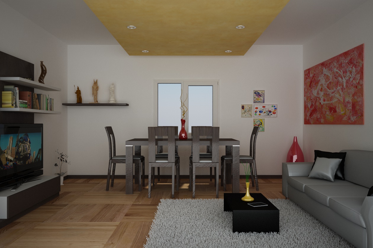

Vi posto il mio primo rendering e vorrei sapere cosa ve ne pare.
Grazie mille in anticipo

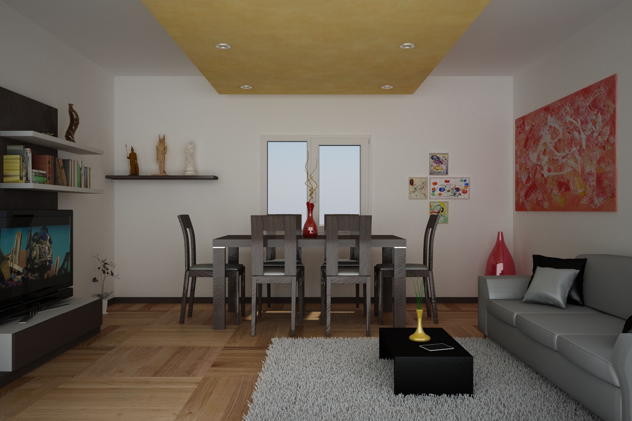

Sembra sproporzionato, ho la sensazione che, la stanza o è bassa, o il tavolo è alto.
Per il realismo devi curare di più i materiali, nella tua scena (a parte l'intonaco e libri) tutti dovrebbero avere la riflessione con decadenza (chi più, chi meno), sopratutto il pavimento.
Il legno sulle sedie secondo me è mappato in modalità sferica.
La finestra ha un'anta diversa dall'altra (cosa insolita), e manca la strombatura.
Per l'illuminazione, a meno che tu non abbia messo la pellicola oscurante sui vetri, dovrebbe essere maggiore da parte dove arriva il sole (cioè dove c'è la finestra). Uno sfondo fuori e una finestra più grande (anche a terra) non sarebbe male.
L'arredo e colori sembrano buttati lì a caso, non si intonano tra di loro.
Quadro grande sulla destra troppo attaccato all'angolo della stanza e non in asse con il divano. I quadri colorati troppo piccoli e stonano (sembrano disegni fatti da un bambino)
Il divano (GRIGIO?) manca il tag phong, il tavolino nero stona, la pianta sulla sinistra è grigia le manca um po di fotosintesi clorofiliana.
Sui faretti del soffitto si vede il giallo all'interno.
Il vaso sulla destra genera un alone rosso sui muri, quindi controllare il parametro Illuminazione>Ricevi-Genera IG>saturazione del materiale del vaso e/o dell'intonaco.

Buon inizio di rendering

Non è una critica...attenzione.
Quello che voglio dire, è che sicuramente hai usato tanti modelli scaricati...e questo puo' andare bene per chi già è esperto o per chi ha delle scadenze.
Consiglio spassionato : concentra tutte le tue energie con la modellazione 3D all' inizio. Modella in maniera minuziosa e particolareggiata (cercando di non esagerare con i poligoni...altrimenti il computer ti fonde)___ le ante delle finestre diverse dimostrano fretta nel far partire il rendering avendo messo dentro tutto quello che ti passava sotto il mouse. Tu parli di fotorealismo . . . l' occhio va ingannato con smussature, texture riflessi e precisione dei modelli.
A parte tutto questo. Buon inizio sicuramente. Se vedessi il mio primo rendering .....bhe meglio che non ne parlo...sto cercando di rimuovere quel ricordo.
Benvenuto nel fantastico mondo dei malati di 3D.

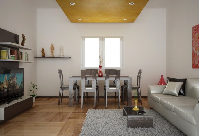

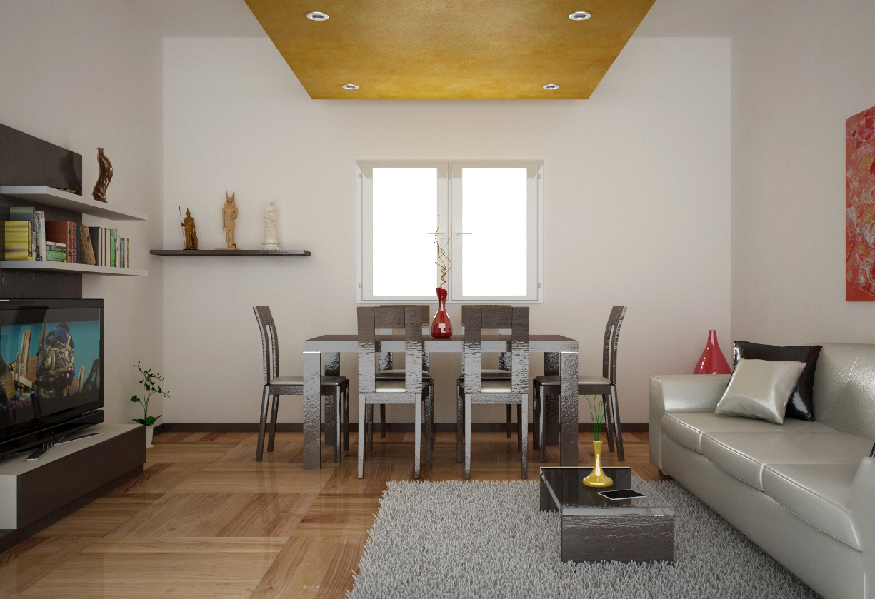

Ho un problema con la luce riflessa sulle sedie, e poi non riesco a far penetrare la luce dalla finestra, in modo che sia visibile sul pavimento.
