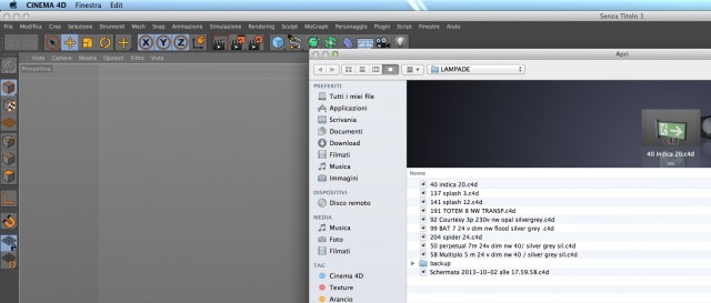

Premetto:
Imac 27 con Mavericks
c4d r15
vray 1.8
Probelma... spesso quando vado a caricare una texture o comunque a cercare un file in un qualunque percorso (vedi img)
La finestra dove posso sfogliare i files si chiude in automatico e quindi cinema non risponde più, o meglio dai processi vedo che cinema "risponde" non è impallato, il problema è che tutto diventa non più cliccabile in quanto rileva ancora aperta quella finestra... spero di essermi spiegato! help :( :( :(

Pur non essendo utente Mac non mai sentito parlare di problemi del genere con Mountain Lion (con Mavericks sì: se ne stà parlando anche qui in questi giorni). Prova a cancellare il VrayBridge e vedere se Cinema torna a funzionare correttamente: se sì, allora scrivi al Supporto di Vray (a Laub) perchè il problema a quel punto è Vray..........

62VAMPIRO wrote:Pur non essendo utente Mac non mai sentito parlare di problemi del genere con Mountain Lion (con Mavericks sì: se ne stà parlando anche qui in questi giorni). Prova a cancellare il VrayBridge e vedere se Cinema torna a funzionare correttamente: se sì, allora scrivi al Supporto di Vray (a Laub) perchè il problema a quel punto è Vray..........
EDIT uso mavericks... 8-)

Riparati permessi, reinstallato Mavericks... succede anche con Autocad! sono nella m***a...e il problema è che i rivenditori in zona non mi sanno aiutare... and now?

And now the problem seems to be Mavericks. Se succede anche con Autocad o aspetti un'aggiornamento di Mavericks (se ce ne sono/saranno e non essendo utente Mac non sò quale sia la filosofia di Cupertino in merito) oppure, se puoi, reinstalla il precedente Sistema Operativo, oppure guarda se è un problema di driver o simili..............

62VAMPIRO wrote:And now the problem seems to be Mavericks. Se succede anche con Autocad o aspetti un'aggiornamento di Mavericks (se ce ne sono/saranno e non essendo utente Mac non sò quale sia la filosofia di Cupertino in merito) oppure, se puoi, reinstalla il precedente Sistema Operativo, oppure guarda se è un problema di driver o simili..............
fondamentalmente sembra anche a me un problema di mavericks, mountain lion per vari motivi non lo reinstallo... starò ad aspettare qualche aggiornamento anche perché presumo cene siano a breve... grazie per la risposta
