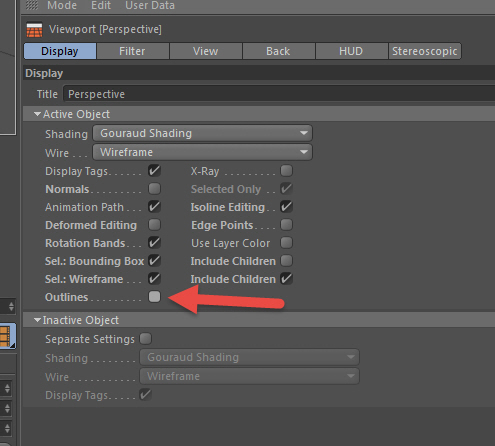

per il secondo problema
sul menu della vista
option->configure
disabiliti outlines e la maledetta riga arancione va via

Ciao Cappellaiomatto,
grazie della risposta, ok tolto fastidiosissimo riquadro arancio...
