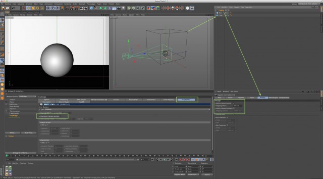

ma x questo problema userei i piani di clipping...
con l'ultimo vray oltretutto è più semplice settarlo, in quanto i settaggi di render sono già legati ai parametri della camera di cinema
